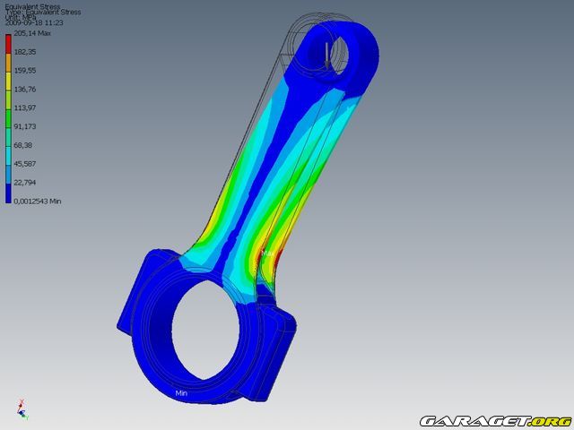

Lunchen slut och ett snabbt hopslängt med kraft motsvarande 200Nm är fixat. Sen får man väl dimensionera för andra krafter med, men när koven är i topp och cylindertrycket är högst så blir ju kraften mer rakt ner så att säga.
https://www1.garaget.org/gallery/archive/66521/765954_1ua2pa.jpg
Utkast vevstake Smart coupé
-=[Performance by Torpis]=-
http://www1.garaget.org/gallery/archive/66521/765954_1ua2pa.jpg

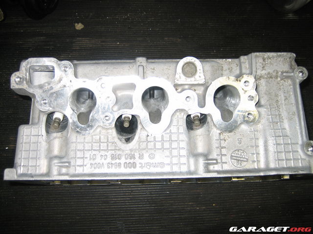

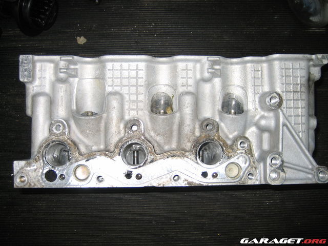

Nu är toppen hemma, portad, planad och inslipade ventiler.
https://www1.garaget.org/gallery/archive/94557/766081_9he6r2.jpg
https://www1.garaget.org/gallery/archive/94557/766075_h64e3k.jpg
Behöver hitta nya ventilfjädrar, tips på någon firma med brett utbud?

Jag har kontakinfo till honom.  Han kan alla gånger fräsa fram stakar, jag har dock ingen aning om priser, eller som sagt hur man dimensionerar en billetstake.
Man skulle ju (åter igen) kunna jämföra mot min motor...  jag kan rita upp min stake och se hur det ser ut med krafterna på den sedan skala ner till din motors effekt och cylinderantal.  kanske inte helt rätt men ändå tillräkligt nära kanske?!
Så om jag ritar min vevstake efter dina mått samt lägger på lite material där det blir kritiskt enligt FEM-analysen så borde vi vara hemma.  smile

PS.  man kan ju även rita upp original och se hur den funkar i FEM. även kanske fråga Auto Verdi om de kan tänkas härda stakarna efter tillverkning...
