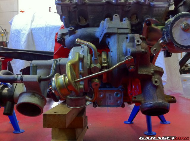

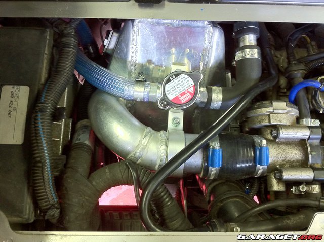

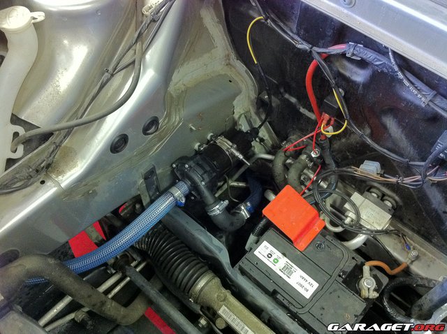

Idag fortsatte arbetet med få igång vattenkylningen av intercoolern, blev inte nöjd med prestandan efter förra helgens arbete. Drog om vattenslangarna till intercoolern och det blev mycket bättre, det blev färre ställen där luft kunde samlas.
https://www1.garaget.org/gallery/images/95/94557/94557-10f0b2e0d44e82e62a76ef0692567e6d.jpg
Vände på vattenpumpen och lade den ner istället, antagligen så det är tänkt att den ska monteras. Nu fungerar det och det gick att lufta systemet.
https://www1.garaget.org/gallery/images/95/94557/94557-6bf642a774e79936723cebb8dcfb534f.jpg

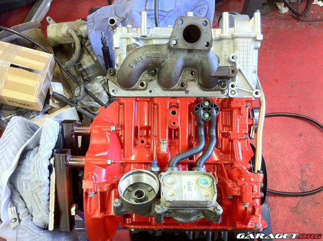

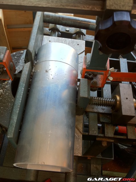

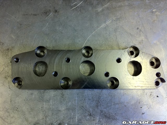

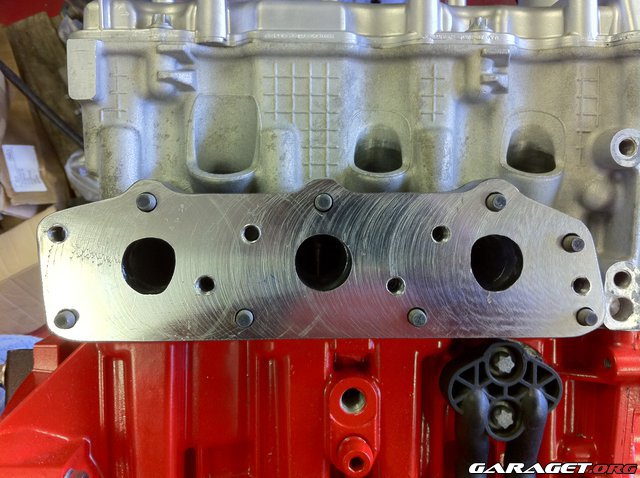

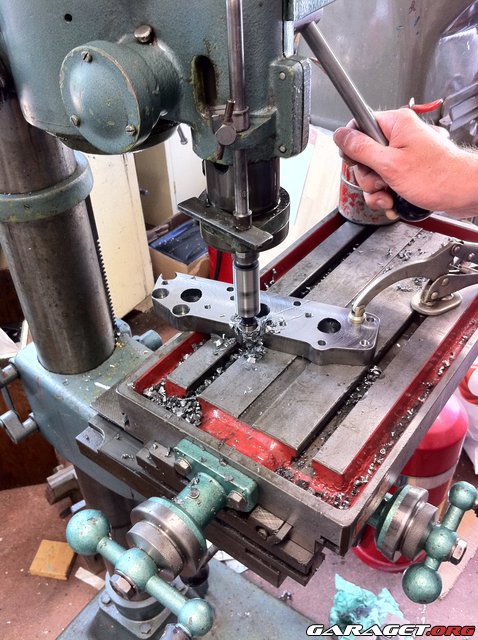

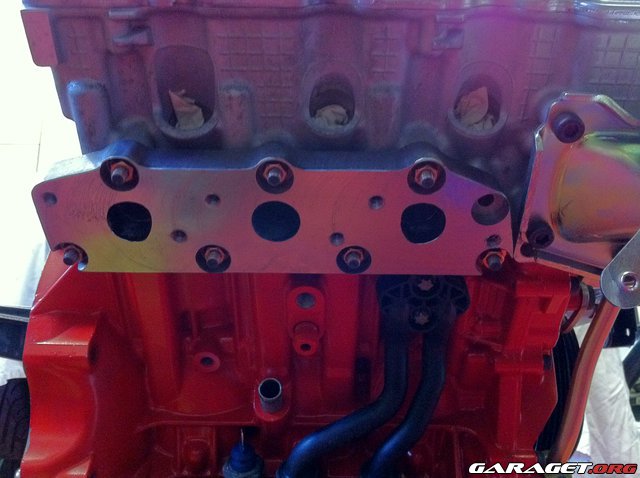

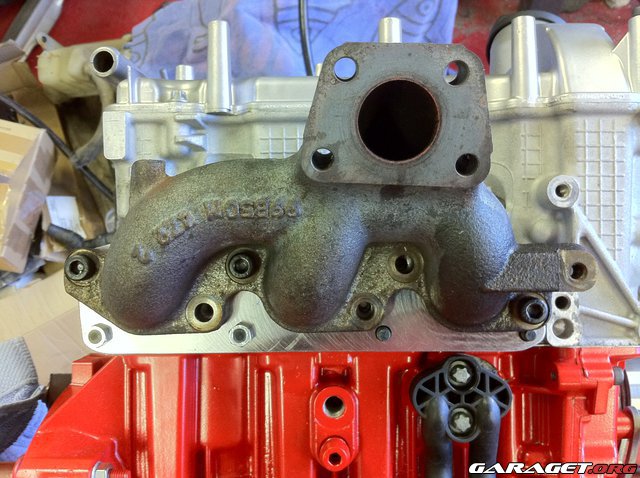

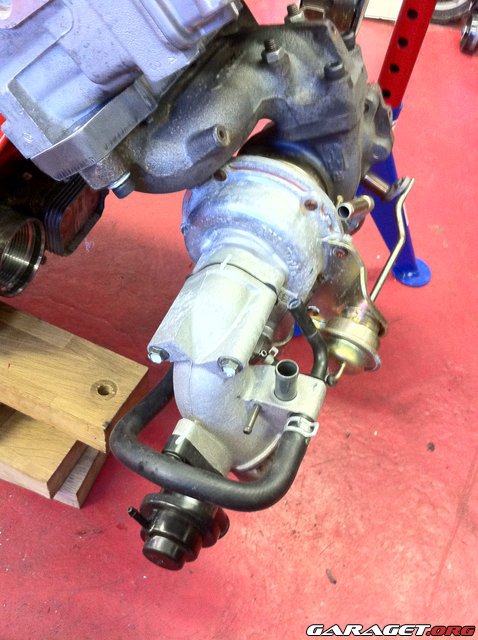

Började med adaptern som ska sitta mellan toppen och grenröret från en Arctic Cat T660 Turbo. Adaptern har Ajdén gjort efter min ritning. De asymmetriska avgashålen är korrekta, fräser upp dom för hand så att det blir en jämn övergång mellan topp och grenrör. Kommer försänka muttrarna som håller adaptern mot toppen då grenröret delvis kommer att gå över dessa bultar.
https://www1.garaget.org/gallery/images/95/94557/94557-d6a9739d50a9bd45d308a46055475f10.jpg

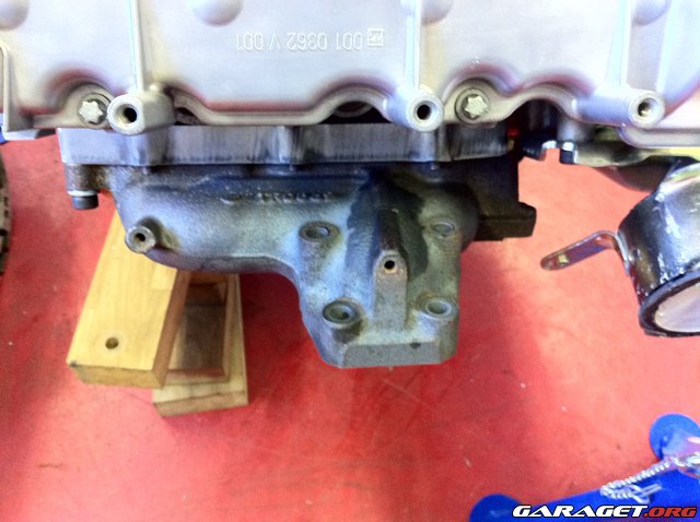

Adaptern är 20mm tjock. Gängade hålen för grenröret, behöver hitta M8/1.25 pinnbult till grenröret.

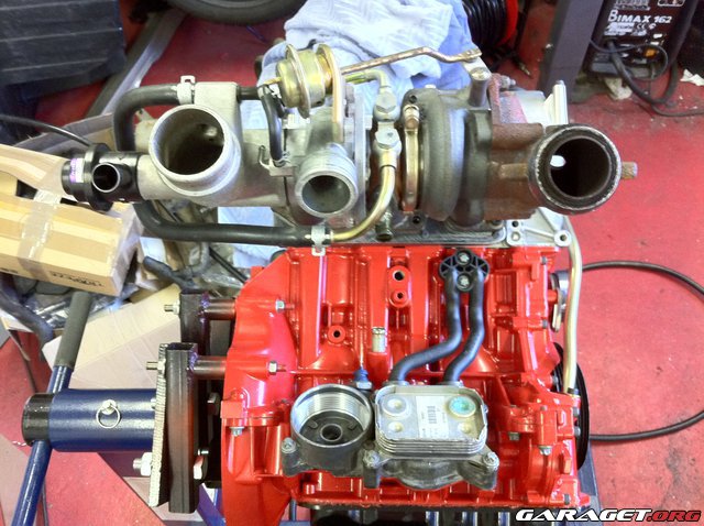

https://www1.garaget.org/gallery/images/95/94557/94557-fa45080722e7d574ea7d3f9a1c389d12.jpg
https://www1.garaget.org/gallery/images/95/94557/94557-17062199b466523116384c63c217b482.jpg

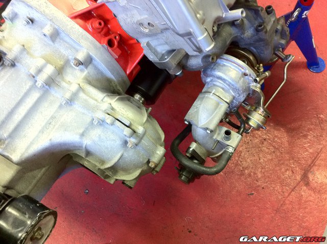

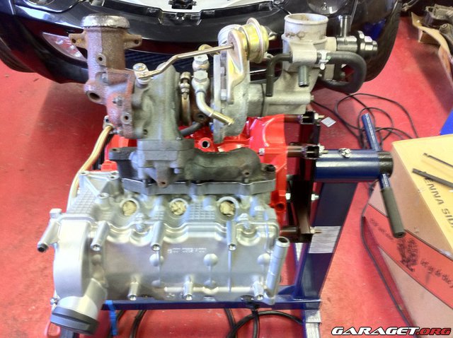

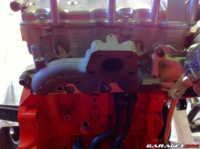

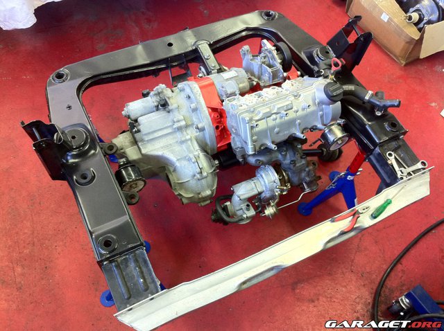

Turbon hamnar högre än vad den sitter original men det borde få plats då motorn lutar bakåt. Kommer montera motor med låda i en subframe i morgon så att jag får lite referenspunkter att mäta på.
https://www1.garaget.org/gallery/images/95/94557/94557-1fc10dff5b07ca97bf0064e37734a4a7.jpg
Ursäkta lite suddig bild smile

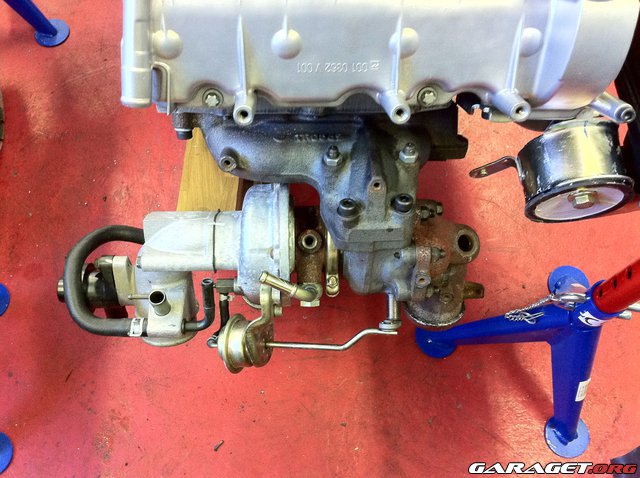

https://www1.garaget.org/gallery/images/95/94557/94557-cbabac0e09042b4c78cac2b70d652a01.jpg
Funderar på hur jag ska fästa avgassystemet, på skotern är det två fjädrar som håller avgassystemet/ljuddämparen mot turbon men jag undrar om det är ok på en bil. Det borde gå att få tag på en downpipe som passar på turbon med korrekt anslutning till ett avgassystem.
https://www1.garaget.org/gallery/images/95/94557/94557-6239ba35eba0e6d42449c10119c377ab.jpg

Anslutningen på avgassystemet ser "fransk" ut.
http://www.avgassystem.eu/images/stories/19-391.gif
Jag hittar inga bra bilder.
Men det finns små rör med kona som skarvrör till franska bilar, som är ca 10cm långa
Åk till närmaste reservdelsfirma och visa de röret så ska de nog hitta något. Finns i några storlekar.
För jag vet att det finns, jag har själv skarvat med dessa rör då de rostar osv.
Hoppas du förstår vad jag försöker säga!
//Quist

Tack för förslaget, det där ser ut att kunna passa om jag hittar rätt diameter-

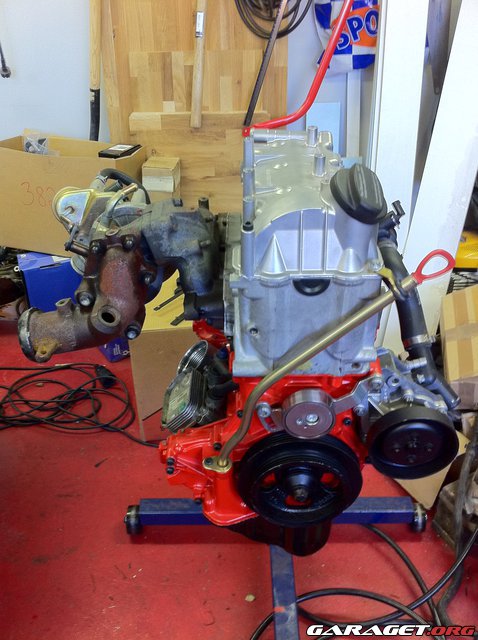

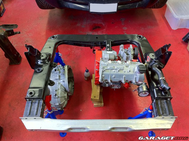

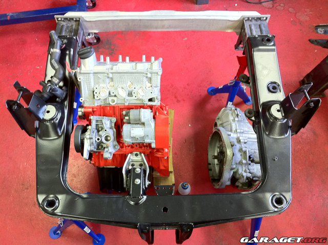

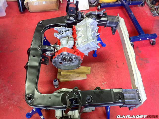

Målet idag var att få upp motor och växellåda i subframen, det gick bra ända till jag klantade till det med bakre packboxen. Hade otur när jag tänkte så det blev lite fel hmm Den hamnade inte rätt och istället för att chansa rev jag loss den, beställer en ny i morgon.
https://www1.garaget.org/gallery/images/95/94557/94557-d6b06d00bf9f0c308fc07389ad27ccbb.jpg
Här ser man hur mycket motorn lutar bakåt, finns hopp för att turbon ska få plats. I utrymmet bakom motorn ska jag också få plats med tvärstag till hjulupphängningen, katalysator, ljuddämpare och någon decimeter med avgasrör.
https://www1.garaget.org/gallery/images/95/94557/94557-b3c0f2ee6e57f181d9830295cf602834.jpg
https://www1.garaget.org/gallery/images/95/94557/94557-62d96942948c61d154ddee28362f797f.jpg

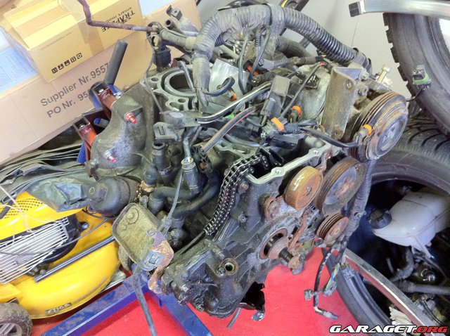

Nästa motorprojekt kanske?! Motorn från den kvaddade Roadstern har nu fått tagit plats i motorvaggan. Motorn har troligen inte gått mer än 1000mil men 3år med trasig huv på en grusparkering har satt sina spår.
https://www1.garaget.org/gallery/images/95/94557/94557-c02b569905549c67d9464c6aedae7a71.jpg
När jag började montera motorn upptäckte jag att det finns små skillnader i subframen till Roadstern jämfört med Fortwo, men inte värre än att det går att rätta till. Största skillnaden är fästet för vajern till handbromsen, för att lösa det kommer jag flytta över fästet från en subframe jag har liggandes.

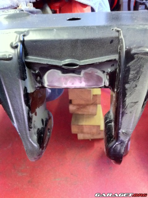

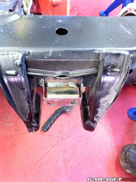

Började dagen med att förstöra bakre packbox #2, behöver hitta en sponsor på packboxar om jag ska fortsätta i samma takt...

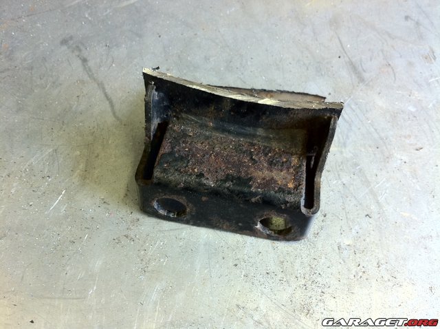

Tog istället tag i att flytta över fästet för handbromsvajrarna från Roadster-ramen till den från en Fortwo som jag ska använda. Gjorde lite ont att slipa bort färgen från subframen...
https://www1.garaget.org/gallery/images/95/94557/94557-bb2bbeb16142ca2681237b808a668bcf.jpg
https://www1.garaget.org/gallery/images/95/94557/94557-989a3783cd24b2b39866b7dc53e87e2c.jpg
https://www1.garaget.org/gallery/images/95/94557/94557-1affcf4aaf948ed5c1bce30a7d98d9fa.jpg
Passade på att hänga med Herr Garpe till hans vekstad för att såga till delarna till det blivande insuget och försänka muttrarna till grenrörsadaptern, Stort tack Robin för hjälpen, även om jag nästan blev av med ett finger wink
