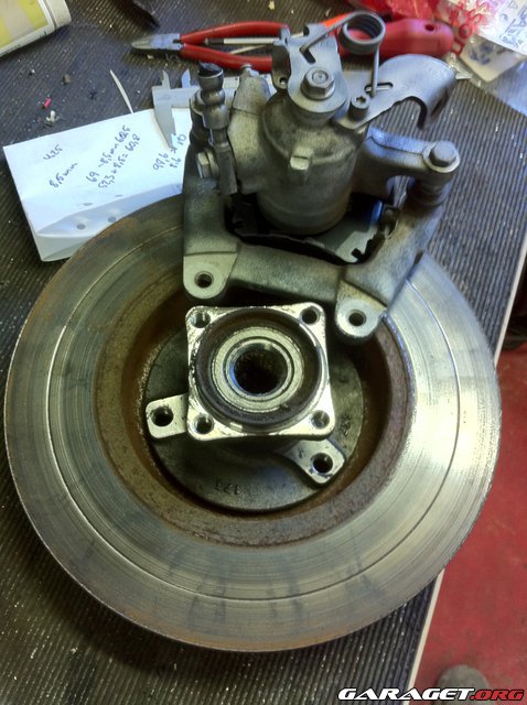

I väntan på några motordelar jag behöver för att komma vidare köpte jag ett par bakre bromsok från en Audi A4 2.5 TDi -06. Dessa ska tillsammans med original bromsskivor fram ersätta trummorna som sitter bak. Eventuellt kommer jag köpa andra skivor men tills vidare får originalskivorna fungera. Ska rita upp ett par adaptrar i SolidWorks och sedan se om Ajdén har tid att skära ut dom åt mig. Kommer troligen först göra ett par adaptrar i MDF för att se att allt får plats. Tror att jag kommer göra adaptrar i 5-6mm stål och svetsa dom direkt på bakaxeln samt att dom hålls av genomgående bultar som fäster hjullagret. Ritning kommer nog senare idag, nu är det för varmt för att sitta på kontoret big_smile

Så snart har jag skivor bak... kanske mest för att det ser snyggast ut smile

Ritningen på adaptern klar... tänk om det gick lika snabbt att få fram delarna också smile
https://www1.garaget.org/gallery/images/95/94557/94557-52be263e5ac1471058c7d1140c2d03de.jpg
I morgon blir det att tillverka den i MDF eller något liknande för att se att jag har tänkt rätt.

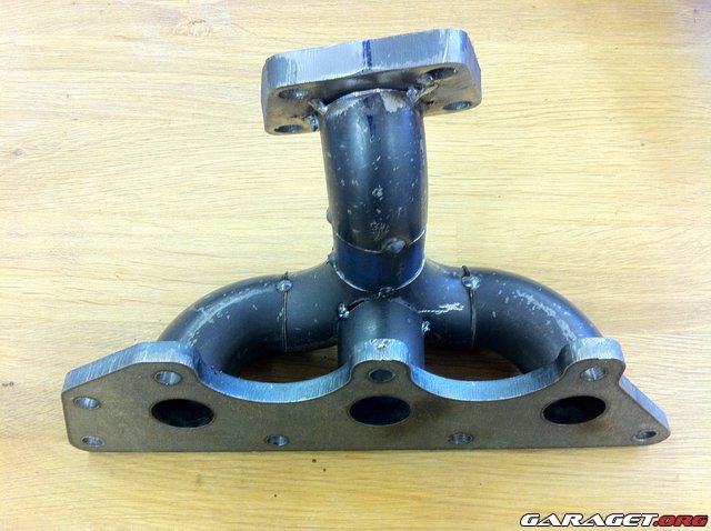

Men nu till något verkligt... Plötsligt händer det!!! Efter många timmar med kapandes, filandes och slipandes har jag fått ihop ett grenrör till nya turbon. En kompis kommer hjälpa mig att svetsa ihop det med en "riktig" svets, min egna svets är lite för svag och duger i det här fallet bara till att punkta ihop delarna.

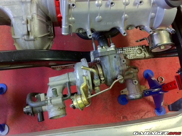

Grenröret provmonteras, fick göra en liten justering för att turbon skulle gå fri från balken.
https://www1.garaget.org/gallery/images/95/94557/94557-95e1b8eaa77d5a8836442691db29f563.jpg
Turbon får plats, men det blir värre med katalysatorn och ljuddämparen. Blir till att leta rätt på den minsta dämparen och katalystatorn som går att få fram tongue

M_Broberg skrev:
nice!
ang ritningen så missade jag det faktiskt, se bara till att du har gänger så det räcker att spcaea ut bakhjulen o se till attt det inte tar i, det du gör är ju i princip en spacer... smile
Det blir något längre bultar som håller navet men det är ingen jätteskillnad, endast 6mm per sida. Ska över till en kompis på fredag som ska hjälpa mig att göra adaptrarna.

Putteliten skrev:
Ser väldigt tight ut med turbon där. Kommer den ligga emot balken där alltså?
Nej då, 15mm till godo. Fick justera lite annars skulle den ligga och knacka mot balken. Har fyllt motorkuddarna så dom är rättså stumma, borde vara lugnt.
