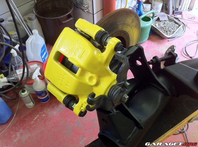

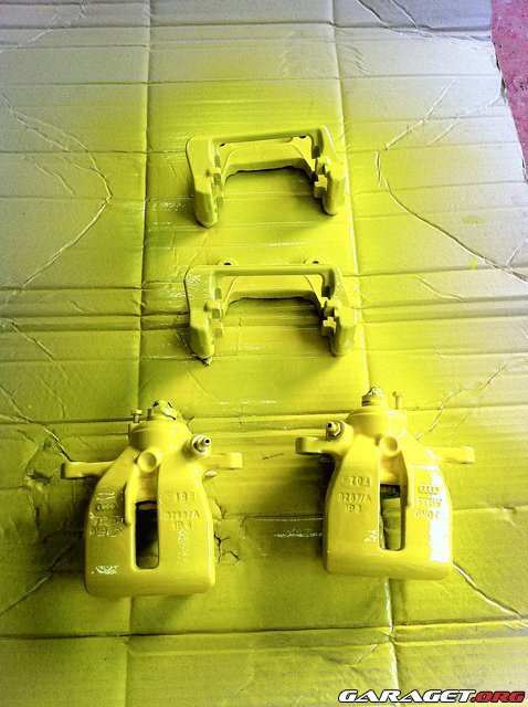

Slipade ner (skit)färgen från Mekonomen och sprutmålade med ett annant fabrikat. Betydligt bättre resultat. Ett lager till i morgon, sen är dom färdiga för att monteras.
https://www1.garaget.org/gallery/images/95/94557/94557-2fb1791b85aec6b76ef0fa51200652ed.jpg
Har klurat på de bromsoksadaptrar som vi gjort och kommit fram till att jag gör nya enligt den sista designen. Ska kolla med min kompis om han har tid att hjälpa mig igen... får nog muta honom med något.. smile

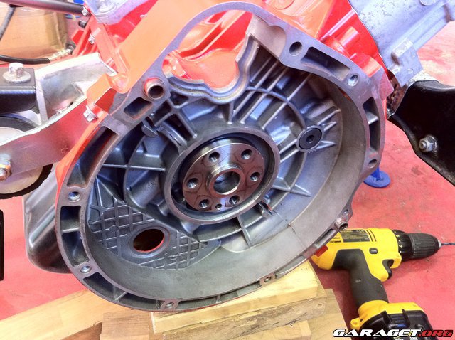

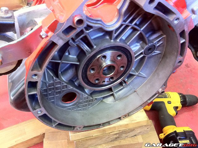

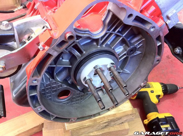

Rev loss packbox nr3 som jag monterad, kändes inte helt 100. Nu har jag köpt Smarts egna verktyg för att montera packboxar och "ta da" nu sitter det en ny packbox monterad som sitter precis som den ska göra.

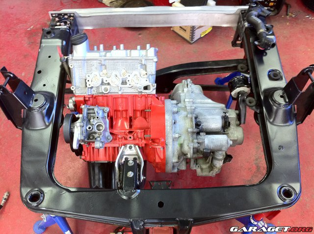

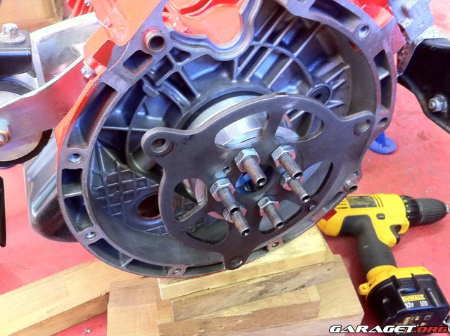

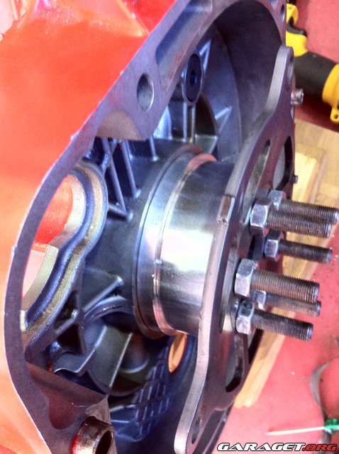

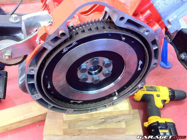

Svänghjul, koppling och växellåda är nu premanent monterat. Stor seger smile
https://www1.garaget.org/gallery/images/95/94557/94557-9e8430284c77df786b8592d08ec92324.jpg
https://www1.garaget.org/gallery/images/95/94557/94557-fab5f77ff2ad47a38a9b749c1de24c6e.jpg
Allt för idag! I morgon ska jag hämta det färdigsvetsade grenröret.

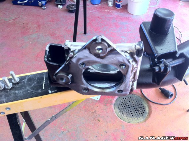

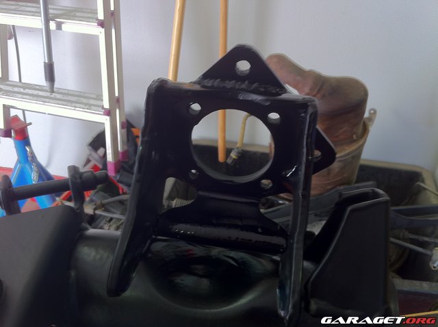

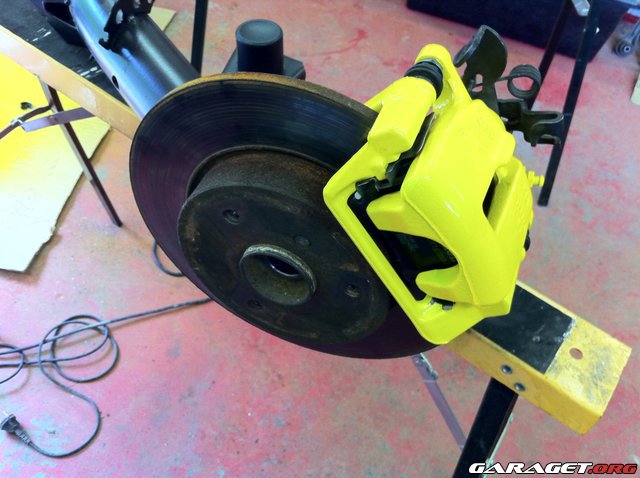

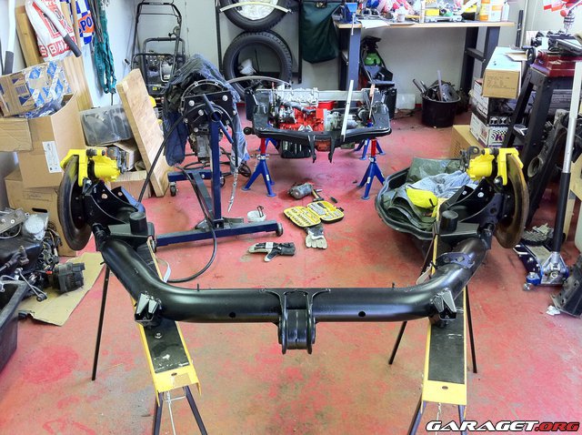

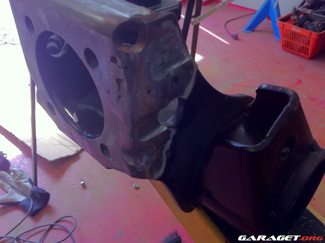

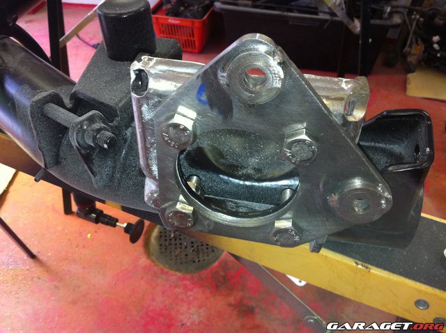

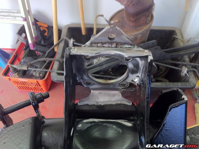

I förrgår var jag iväg till kompisens verkstad igen för att tillverka nya adaptrar till bakbromsarna, första versionen blev inte helt 100... gör om gör rätt... Blev inga bilder vid det här tillfället hmm

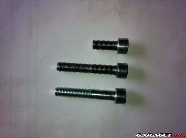

Behövde bultar till nya oken bak, hittar man inte rätt bult får man tillverka själv. Behövde M10 bultar med 1.25 (fingäng) som var ca 30mm långa. Gängade om längre M10-bultar som hade 1.5 gäng och kapade den dubbelgängade delen.
https://www1.garaget.org/gallery/images/95/94557/94557-ad60dbc9fdcb5d1a1c4ac201bdfc181c.jpg

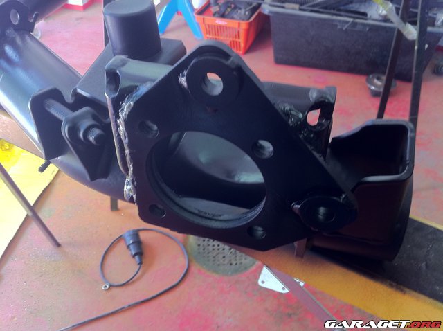

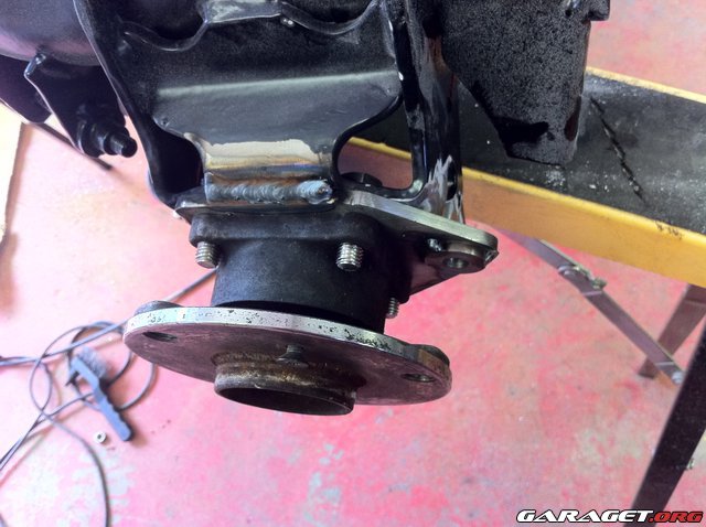

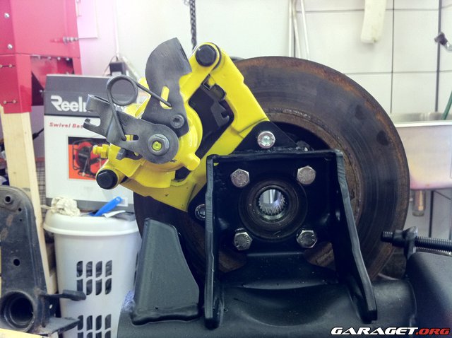

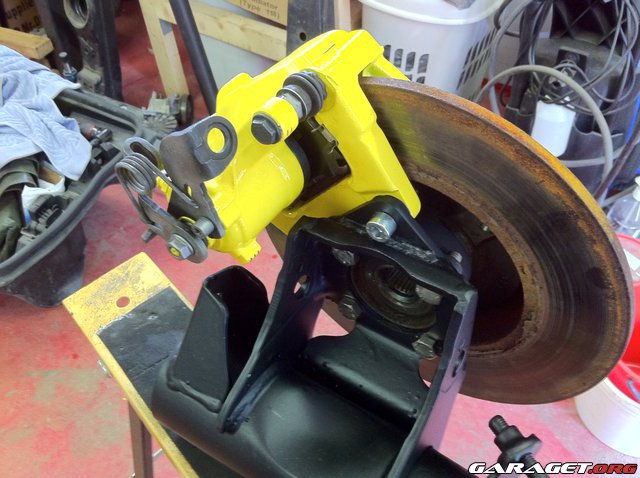

Målet idag var att få de nya adaptrarna på plats (version B). Svetsade igen hålet som jag tog upp för version A. Tog upp ett spår för bulten till oket, den nya lösningen blev betydligt bättre.
https://www1.garaget.org/gallery/images/95/94557/94557-040d2cc8ede56c85dab90ed5afc5a8bc.jpg
https://www1.garaget.org/gallery/images/95/94557/94557-fa58d422910accad426dec248adc7289.jpg
De nya adaptrarna svetsade på plats då de även fungerar som ett stöd för hjullagret, precis som det gör original.
https://www1.garaget.org/gallery/images/95/94557/94557-65fcb227fa9b04e234d61e2330134c40.jpg
https://www1.garaget.org/gallery/images/95/94557/94557-f7d552dc616909dcbe96ad03565cd991.jpg
https://www1.garaget.org/gallery/images/95/94557/94557-dc5615abb0afa4be0fbe8240e0c43dbe.jpg
Och så på med lite färg... hoppas på att besiktningen inte ska säga nått när det ser "original" ut smile
https://www1.garaget.org/gallery/images/95/94557/94557-cd4fa7d90c2fcdaf4e5363df92370540.jpg
https://www1.garaget.org/gallery/images/95/94557/94557-b78ab7af9016fb34d3742d3b9e0dd150.jpg
I morgon är adaptrarna på plats och jakten på nya bromsledningar och handbromsvajer börjar!
Allt för idag!

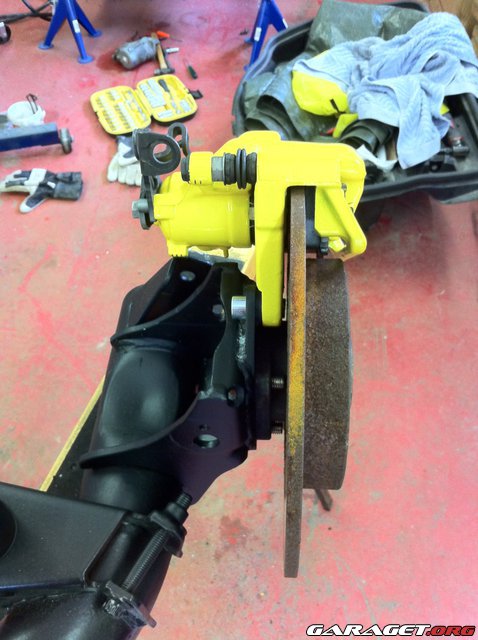

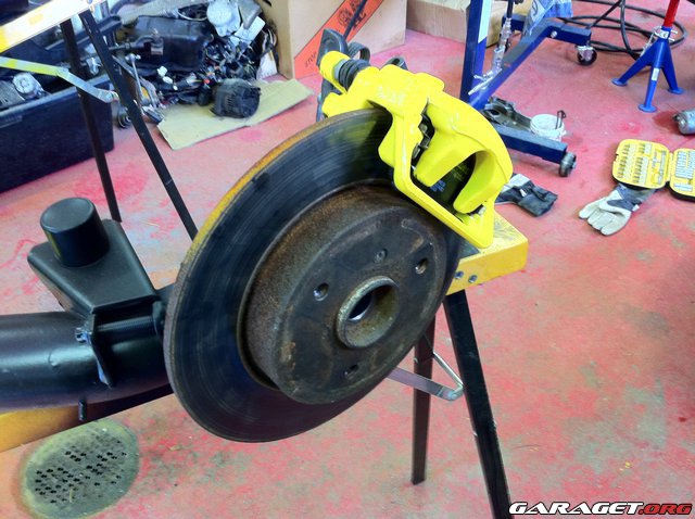

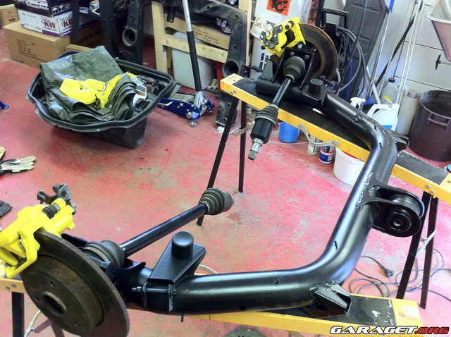

Bromsoken på plats! Behöver bara dra nya ledningar till bromsarna och hitta någon lämplig handbromsvajer. Tips på var man hittar verktyg och material för att göra egna bromsledningar? EDIT: Hittatde precis att Biltema har material och verktyg, trodde att dom bara hade färdiga bromsrör smile

Ploppade i drivaxlarna för att tydligare se hur jag måste dra bromsledningarna.
https://www1.garaget.org/gallery/images/95/94557/94557-023db0eea8b01dc1eaf287dcace6224f.jpg
Varit seg de sista dagarna så det har inte hänt något mer i garaget. Behöver lägga lite tid på reservmotorn som jag sålt.... Allt för idag!

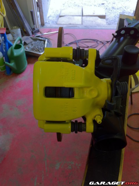

Sitter här och googlar efter bilder som visar hur bromsoket sitter original på en Audi... Funderar på om lutningsnippeln ska vara uppåt... men det borde inte ha någon betydelse då kolven ska pressa ut all luft och bromsvätska när nippeln är öppen.... eller? Om jag byter plats på höger och vänster så att nippeln kommer högre men då blir det knas med handbromsvarjern istället som då ska komma in bakifrån.... några idéer om det?

Det finns bilar med nippeln monterad neråt.. det funkar men inte optimalt.. man får ljufta lite nogrannare bara.

Rent generellt så spelar det ingen roll. På motorcyklar så kan nipplarna sitta lite godtyckligt. Vid problem så lossar man bara oket vid luftning men detta har nog bara hänt vid mina specialbyggen.
