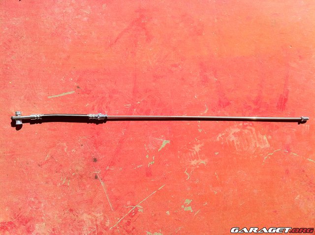

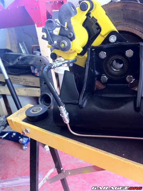

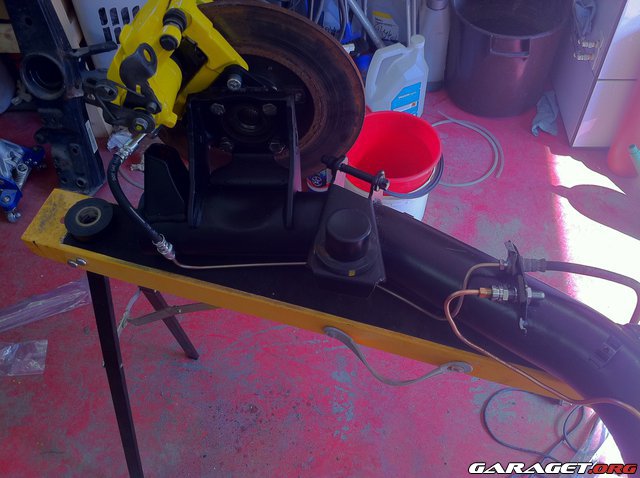

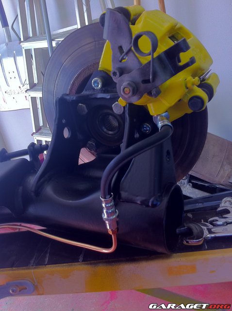

Otroligt intetsägande bild men det här är en bromsslang till en Audi A6 -06. På vänster sida kunde jag använda den som den ser ut, på höger sida behöll jag bara slangdelen och tillverkade ett nytt rör.
https://www1.garaget.org/gallery/images/95/94557/94557-72079160ede17bc6bca3e1ac1896a095.jpg
Lite kreativ rördragning. Försöker få det att se original ut, finjusteringarna görs senare när subframen är på plats. Behöver få tag på monteringsclips så att jag kan fästa bromsrören mot bakaxeln, det var slut hos Biltema.

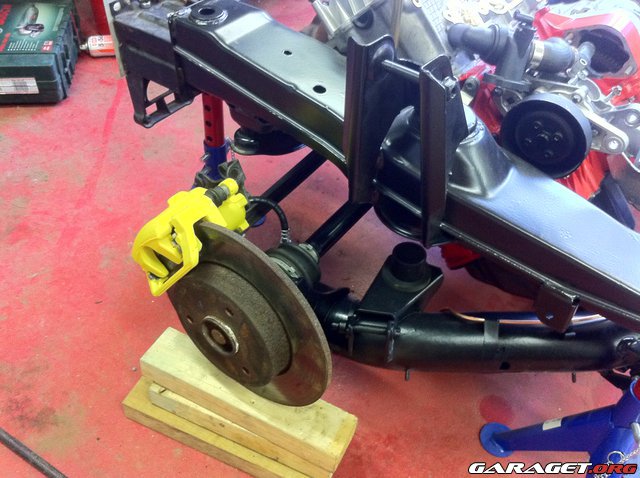

Iom att jag lyckades låsa mig ute från huset när jag skulle ut till garaget så hann jag även få bakaxeln på plats.... Ska kanske glömma nyckeln fler gånger smile

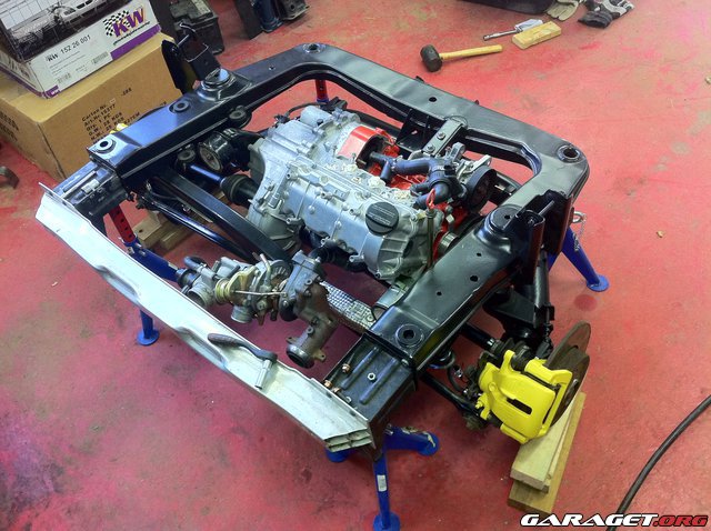

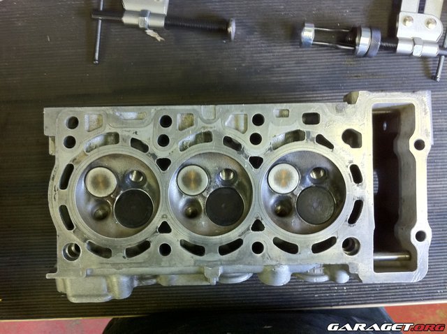

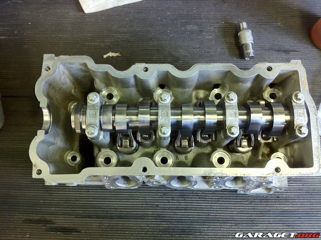

Det var ett tag sedan jag skrev nått här. Mitt fokus har legat på att trygga en inkomst då min arbetsgivare gick i konkurs i somras. Inte helt löst ännu så om någon vill anställa en marknadsekonom så skicka ett pm wink

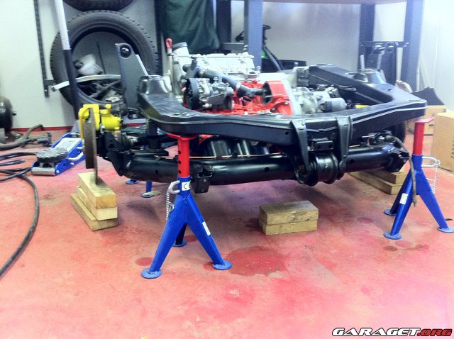

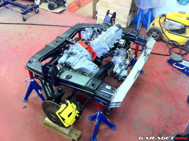

Har äntligen kommit igång med att fixa en motor jag sålt till en annan roadsterägare. Slipat in ventiler och monterat nya ventiltätningar. Som bonus kommer han få en helt ny kam då kammen som satt i motorn ligger hos AGAP som tillverkade kammen till projektmotorn. Kammen jag satt i nu köpte jag som en Brabus-kam för att sedan upptäcka att det är precis samma kam som sitter i 82hk-versionen (samma som jag har). Har städat ur garaget så i morgon ska bilen in så att jag kan börja montera ut subframe och motor.
