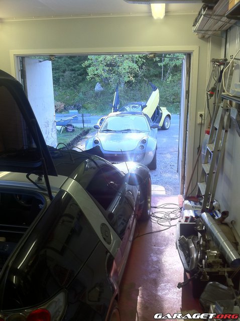

Idag kom det en kille från Halmstad för att hämta motorn han köpt och samtidigt hade jag besök av en annan Roadster-ägare som ville ha ny programvara i sin bil. Lite lustigt att båda kommer samtidigt då jag aldrig tidigare haft besök av någon annan Roadster...
Bilen i mitten var den som fick ny programvara, det blev ett jvla drag med nya programvaran... på vägen hem sköt han dumpen smile

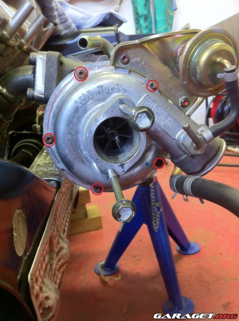

Kommit igång lite i garaget idag! Rev isär motorn jag fick som delbetalning när jag sålde motor nummer tre, kan inte låta bli att planera för hur den ska se ut. Den mentala ToDo-listan ser ut som följande just nu:
Större och lättare avgas- och insugsventiler.
Ännu vassare kam (om den jag testar nu fungerar)
Egentillverkat svänghjul i aluminium.... undrar om man kan hitta titanium billigt....
Remskivan fram ska svarvas i aluminium enligt ritningen jag gjorde för en tid sedan.
Lika JE-kolvar som jag har till projektmotorn
Lika Pauter-stakar som jag har till projektmotorn men det ska tas bort lite material så att dom lättare går fritt i blocket och blir lättare
Extern oljekylare
Större oljetråg... hittat en modell jag är sugen på men den är karatedyr...
Skulle vilja ha en 12v-topp men jag har inte hittat något ännu som ser ut att kunna fungera med lättare modifiering.
Men nog med dagdrömmar nu, är har jag en fråga som någon kanske kan svara på.
Skruvarna som jag har markerat med rött, kan man dela kompressorhuset där och vrida inröret uppåt utan att det påverkar turbons funktion eller att det måste balanseras? Någon som vet vilket moment skruvarna ska dras med?
https://www1.garaget.org/gallery/images/95/94557/94557-43479750e7d7297abfd25f86a99e572b.jpg

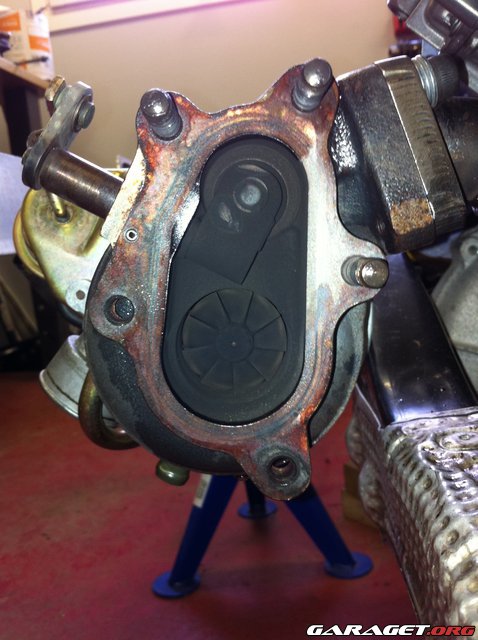

Behöver fixa en fläns till turbon så att jag kan dra avgassystemet på ett vettigt sätt. Skulle börja med det nu ikväll men av någon anledning har min SW-installation slutat att fungera sad
https://www1.garaget.org/gallery/images/95/94557/94557-724ab6c55bb665382b18629c39395d7c.jpg
Allt för idag!
1 271 Inlägg
25 september 2011
#774
ta en bild på baksidan av kompressor huset så man kan se. för dom jag delat å vridit på satt längst in mot lager huset. å de behövs inte balanseras eller något. men man får bygga nytt fäste för WG
1 290 Inlägg
25 september 2011
#775
Här är en gammal bild som visar från sidan.... blir du nå klokare av den?
https://www1.garaget.org/gallery/images/95/94557/94557-0b30ed4d2d95e7cb375334205fb3f00d.jpg

Exsicco skrev:
http://www1.garaget.org/gallery/images/95/94557/94557-0b30ed4d2d95e7cb375334205fb3f00d.jpg
Jag har vridit kompressorhus på ett flertal turboagg, det har aldrig vart några bekymmer för mig. det man ska tänka på är väl att ta bort kompressordelen helt och sen trycka dit den i rätt läge då du kan skada den stora oringen som sitter innanför om du vrider den smile
Senast redigerat av Mog1 (25 september 2011)
1 290 Inlägg
25 september 2011
#777
Mog1 skrev:
Exsicco skrev:
Har du vridit hela huset då eller delat på det?

Exsicco skrev:
ska bara vara till att ta bort dom skruvarna å lossa å sätta ihop i den vinklen du vill ha de

Exsicco skrev:
Mog1 skrev:
jag har alltid delat på kompressorhuset och satt tillbaka det i den vinkeln jag vill ha smile

Ok.... Testar
