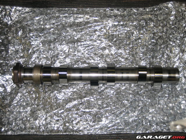

Idag har det ramlat in lite prylar till bilen. Nyslipad kam. 218 grader och 6,4mm kamlyft istället för 5mm. Med rullvipporna ger det 10,88mm ventillyft jämfört med 8,5mm. Det gick inte att få ur mer ur originalkammen, förhoppningsvis räcker det till. Behöver ta reda på om jag behöver fräsa ur kolvarna för ventilerna nu när ventillyftet har ökat med 2,4mm, hur gör man?

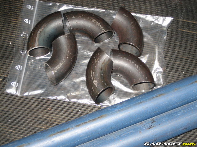

En rörhög som ska bli ett nytt grenrör när turbofrågan är löst.

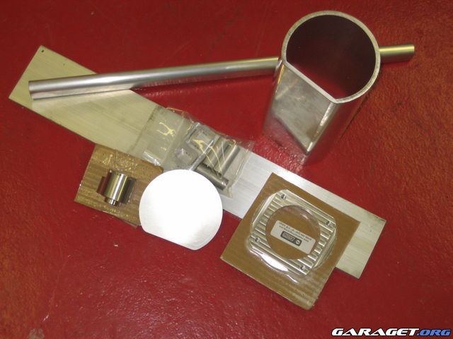

Fick en leverans idag från ”amerikat” med delar till vad som antagligen kommer att bli historiens dyraste insug.... Mental notering, be den som skickar prylar skiva ”Product samples” på tullhandlingarna....
