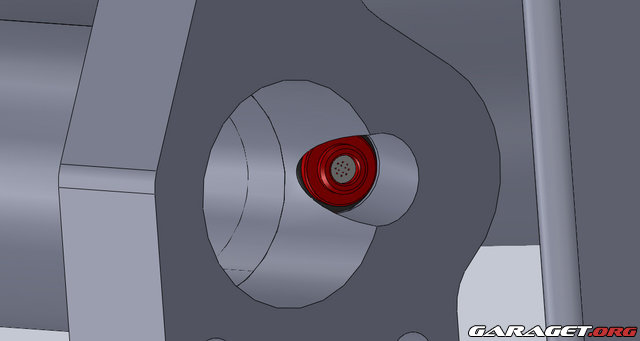

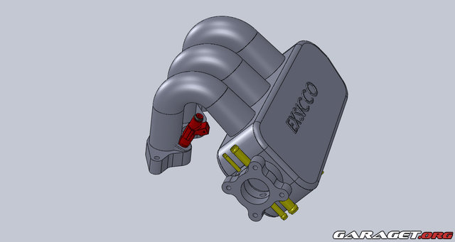

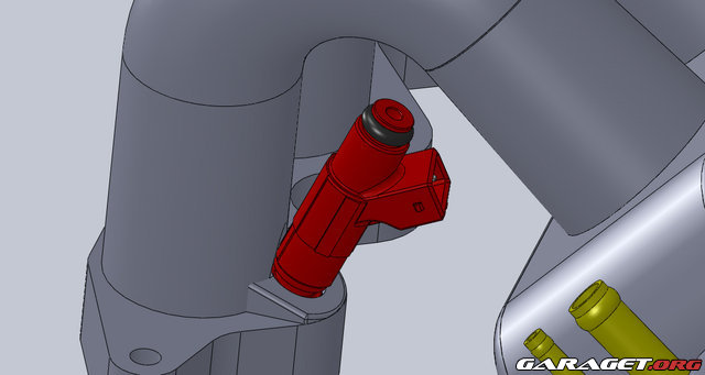

Hittade en SW-ritning med rätt spridare (Bosch EV6) på nätet så när jag flög ner till Milano i torsdags så fick jag tiden att gå fort genom att hålla på med insuget. Har gått ner i godstjocklek på rör och böjar för att spridarna ska få plats, efter diskussioner med Micke som har skrivaren så tror jag att det håller. Så även locket och botten på plenumet har fått tunnare gods. Eventuellt kommer jag behöva justera upp längden på rören som går ner mot flänsen så att jag får plats med en fuel rail. Kommer behöva en annan motorlucka då det inte kommer att få plats under originalet men det hade jag räknat med från början.

Grymt kul att se hur insuget växer fram. ska bli kul att se hur det där materialet är beter sig och så.
