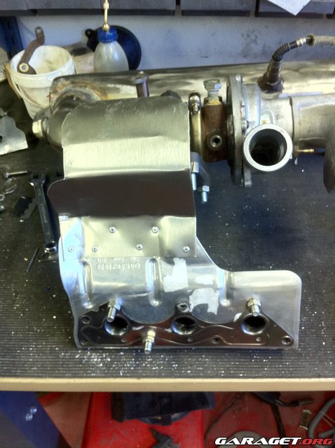

Kändes som jag fick mycket gjort idag men när jag kollar igenom bildskörden så får man en annan känsla...
Var iväg till Meca på förmiddagen och införskaffade öglor och riktiga plattor med mutter för att montera bälte på ett korrekt sätt. Köpte även hakar till bältena så att det fungerar med öglorna. Skönt att ha tanken tillbaka och fästena på plats.
https://www1.garaget.org/gallery/images/95/94557/94557-acca72b3a83a731ca5dd431c9ef97708.jpg

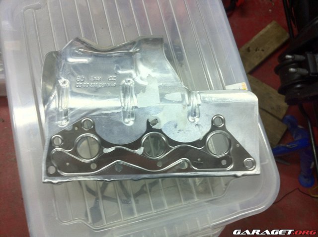

Värmeskölden är en del av grenrörspackningen. Värmeskölden passade inte riktigt längre med nya turbon så jag klippte av den och poppnitade fast en ny bit aluminium.

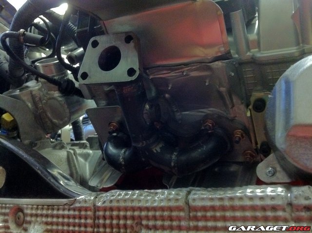

Monterade grenröret efter att justerat ett par av muttrarna. Blev lite tight med de grövre rören men slutresultatet blev bra.
https://www1.garaget.org/gallery/images/95/94557/94557-ddbc67d81214aae3bbd29c00ffc51437.jpg

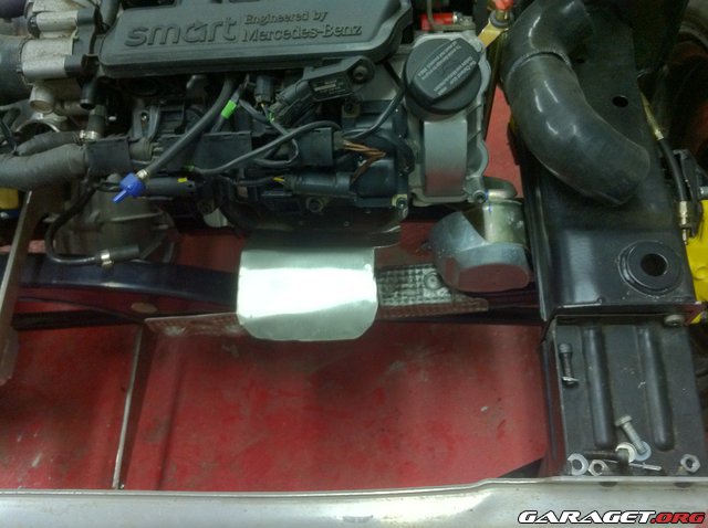

Kommer behöva massera plåten lite mer för att kunna komma åt tändstiften

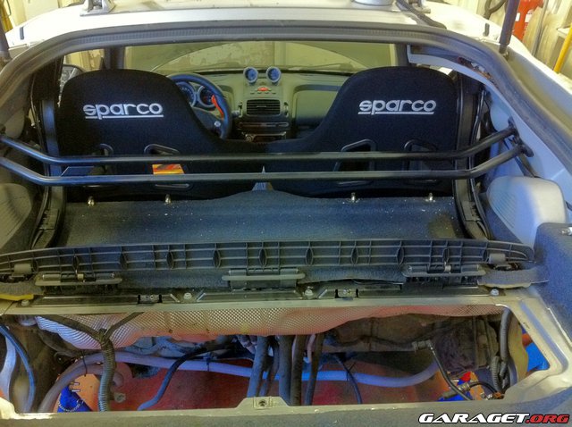

Du kan inte montera bältena längre bak? Känns som att dom sitter lite väl nära stolarna....
1 290 Inlägg
4 mars 2012
#1250
Bättre skulle vara om som satt längre bak men det här är enda stället man kan fästa dom på samt att om dom sitter längre bak så går det inte att köra ner taket (taket åker ner och viks bakom stolarna). Men det är liknade så här dom monteras på Super Seven så det lär fungera.
EDIT: Hittat två Roadsters med fyrpunktsbälten, den ena hade monterat så här och den andra hade bur.

Som sagt... så länge jag inte har en bur så går det inte att fästa bältet på något annat sätt. Att bältet blev en så stor grej smile

Kollade igenom dokumentet snabbt. Det jag hittar är att bältet ska vara fäst så nära bakaxelns centrum som möjligt och så är det ju nu... men en bur kan man montera bältet längre bak. I övrigt ser det ut att vara korrekt med vinklar och sånt om jag förstått det hela rätt. Har inte gjort infästningen i golvet ännu... bäst att jag läser på innan jag gör nått så att det inte blir en storm i tråden big_smile
Viktiga är nog inte vad du monterar i utan vinklarna så du inte får ett tryck över axlarna om det händer något.
I övrigt kul att se att bilen börjar monteras ihop igen smile

Fästet sitter något lägre än stolen så det ser ut att vara korrekt. Någon har tidigare sagt att det är bra att man har lite längd på bältet så att det blir lite "stretch" om man smäller men jag hittade inget om det i SBF-dokumentet.
