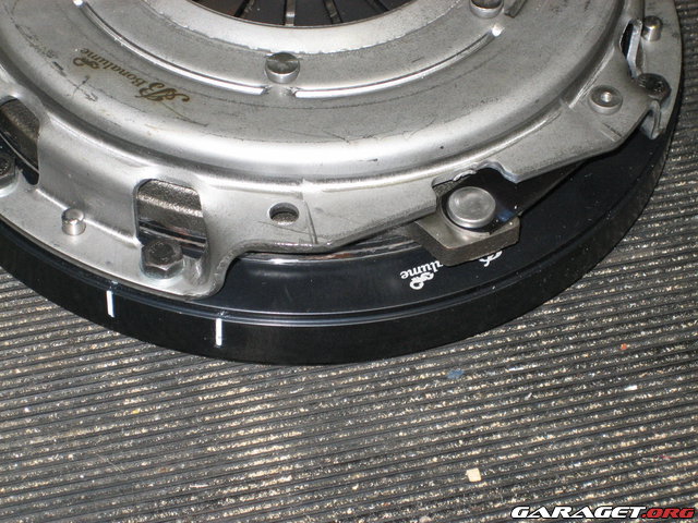

Var ut och mätte upp ett svänghjul och räknat lite på markeringen på svänghjulet.
Diametern är 23cm vilket ger en omkrets på 72,26cm. 722,6mm delat på 360 grader blir 2 millimeter per grad.
När jag monterade kransen så kunde man se hela vita linjen på ena sidan och ana den vita linjen på andra sidan. Så kransen har max kommit 1mm fel vilket ger max en halv grad fel. Har jag tänkt rätt?
https://www1.garaget.org/gallery/images/95/94557/94557-519f9b68efb7dc0f918967a26787fe18.jpg
En halv grad gör säkert skillnad men det borde inte påverka så mycket eller?

Jag tycker det låter som ett vettigt resonemang faktiskt. å en halv grad borde ju göra en liten skillnad iaf på tändningen osv.

inte på tomgång. du borde kunna ligga +/- 5 grader på tomgång utan att märka någon skillnad.

Då kan jag räkna bort det som felkälla i alla fall....
