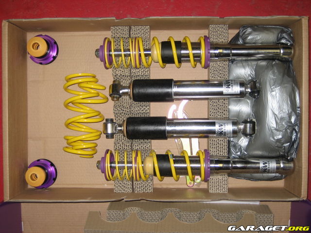

Leverans av lite godis till bilen, Smart Roadster KW Varient 2 Inox Coilovers! Nu får snön försvinna så att man kan lägga på sommarpuckarna.

#176
Härligt med lite coils till bilen! smile Lågt är fint! smile
