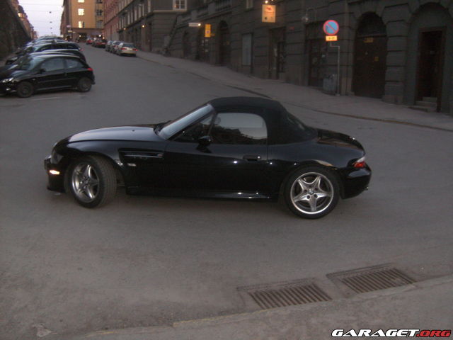

smile  Behöver ingående info om denna modell då en vill packa på mig en sådan mot min S60 2,4T.
Bmw har gått 9500mil enligt papptena å e en Tyskinport den har even ett säreget vasst tickande
ljud i främre delen av motorn när man lysnar med en skruvmejsel mot toppen.
https://www1.garaget.org/gallery/archive/10774/726896_apwmsc.jpg
Vad säjer ni Bmw M förstå sig påare ????

Har inte tickandet något med ett "dåligt" vanos att göra?
Gå in på autopower och läs/fråga på deras hemsida, dom kan Z3 M.

Som sagt kan alldeles för lite om det där för att kunna hjälpa dig tyvärr. Autopower borde ha svar på det mesta lägg upp en tråd där.
Lita aldrig på bilar, och kärringar som är hårt spacklade...
Allmänt envis
12 512 Inlägg
2 augusti 2009
Fy fan, en sådan bil kommer få Volvon att framstå som lika rolig som en trehjuling (för jag har för mig det var den du var ute efter att byta va?) wink
Obs, tickandet behöver inte vara nått dåligt. Vanossystemet låter så enkelt är det, på lite nyare bilar kan det nästan ticka/låta som en diesel med kallmotor trots att motorn är helt ok. Väldigt svårt att avgöra om det är det vanliga vanosljudet du hör eller om motorn inte mår riktigt bra. Det vanliga ljudet är inte speciellt tydligt, men lyssnar man med en skurvmejsel hör man det garanterat smile
Som sagt läs runt lite på autopower så kanske du lättare kan avgöra om det är bra eller dåligt tickande du hör.

Tror inte du behöver oroa dig särskilt mycket, men är du osäker så åk förbi BMW tillsammans och låt någon på verkstan lyssna på den. När du ändå är där så beställ en felsökning så ser du om det ev är några fel på bilen.
Från fabrik så sitter det Rolls Royce vanos på 3.2:orna som senare byttes ut till Sachs om dom strulade. På min bil sitter det Rolls Royce vanos och den går hur bra som helst. Jag tror till viss del att själva "vanos rädslan" är ganska uppblåst. Skulle det börja strula så finns DrVanos.com, dit man kan skicka vanosen och få den reparerad utan att det blir allt för blodigt dyrt. 3.2:orna kan ha lite dieselliknande ljud, det är helt normalt.
Kolla in den här länken: http://www.drvanos.com/index.php?option … p;Itemid=4

Nej billigt är det inte, men som Carlee skriver är vanosrädslan överdriven. Systemet är hur pålitligt som helst om du bara sköter bilen, men dåligt med olja/billig skitolja eller att varva fullt utan att motorn nått driftstemp etc är vanliga orsaker till varför många bilar inte är riktigt ok. Må så vara att en gammal Volvo B20 klarar den behandlingen men å andra sidan är en M-sexa något mer komplicerad än B20 som är en tegelsten i jämförelse...

Får gratulera till en grym bil smile Som tidigare sagt, skulle det börja strula med vanosen så finns alltid DrVanos man kan skicka sakerna till. Se alltid till att motorn kommer upp i rätt arbetstemp innan du börjar varva så ska det inte vara några probs wink

Av egen erfarenhet kan ljudet från en vanos komma och gå lite med temperatur även kam olika oljor få vanosen att låta olika mycket RR vanosen låter mer en ersättern som kom på senare modeller
ojudet kan värka störande men har ingen som hällst betydelse på prestande.. det går att renovera genom att byta ut hydral kolv om man inte vill byta hela enheten och inte står ut med de lilla tickande ljud som den kan ge ifrån sig.. prova annars att byta olja till en lite tjockate olja och jag skulle förmoda att även du bara använder bilen på sommare skulle du kanske använda en rak50 olja som bra  passar till hård sommar körning

Vanosen går ju sönder på alla M Motrer. Bara te att byta. Sachs är de som gäller då. den håller.
Måste felcitera mej själv. Dom går inte sönder på alla M motorer. Menar på just denna 321hk M Motorn.
De går inte alls sönder på alla Z3M. Vad är det för skitsnack? Man bytte många RR vanos på garanti pga oljud men jag vet inte om mer än ytterst få bilar som verkligen har haft rasad vanos (då har jag pratat personligen med säkert 100 zäta ägare under de bilträffar och banmöten jag varit på samt varit aktiv besökare av div både svenska och utlänska BMW sidor). Därmed inte sagt att inte vanosen kan rasa ihop men det är ovanligt. Jag tror att ras pga att vevlagren i motorn är slut är betydligt vanligare.
Min bil har rullat över 17.000 mil med RR vanos, jag har aldrig rört motorn. Jag har ägt min Z3M i snart 6år och kört den som den ska köras, dvs jag kör inte ecodriving precis...
Kör på TWS-olja, gasa inte som en idiot innan oljan nått 80 grader (vattentempen ska man inte kolla på).
Jag har aldrig haft en mer driftsäker bil med en sugmotor som levererar över 100 literhästar.
Till trådskaparen;
Byt olja till Castrol TWS 10-60 om den inte går på den oljan idag.
Drar bilen jämnt genom hela registret eller känns det som att det finns några ställen som den tvekar på (oftast runt 2500 rpm) på hög växel. Om inte är din vanos säkert frisk.
Att bilen rasslar lite på tomgång är helt normalt beror på kamkedjesträckaren och är inget fel.
Skulle vanosen vara dålig finns det en artikel från 2003 i PerformanceBMW där man går igenom hur man gör för att reparera en vanosarna steg för steg. Delarna kostar ca 1500kr och det tar ungefär 4 timmar för en oerfaren hemma skruvare.
Se även den här guiden för allmänna råd: http://www.autopower.se/Guider/Begagnat … hecklista/
