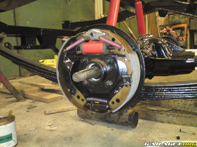

Tänkte jag sätta ihop bromsarna för att kunna sätta på trummorna och hjul.

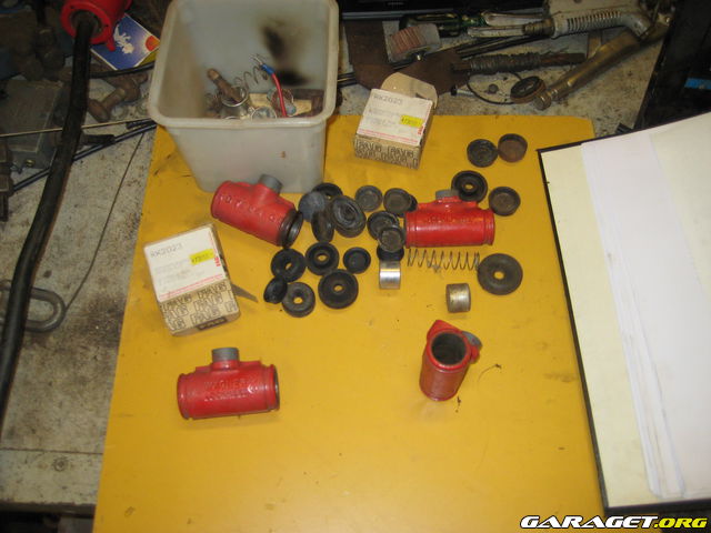

Hjulcylindrarna fick nya packningar och dammskydd

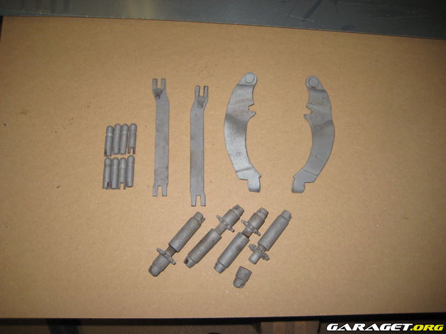

Lite delar som blästrades.
https://www1.garaget.org/gallery/archive/124284/1023994_cuua37.jpg
Nya bromsbackar och monteringstillbehör. Bara handbromsvajern som fattas bak

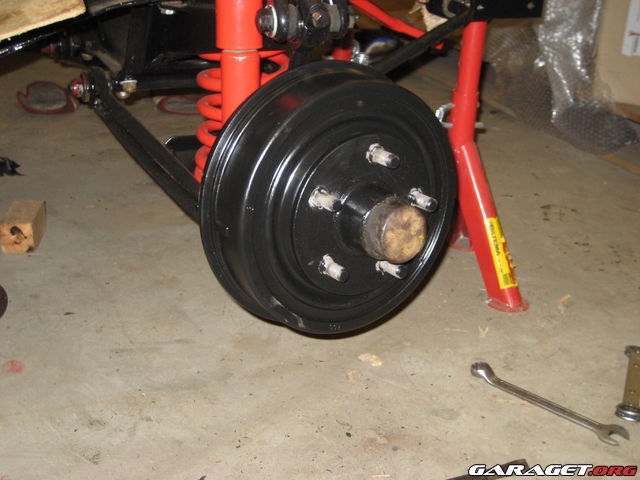

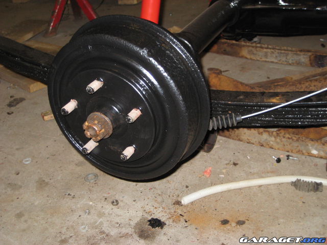

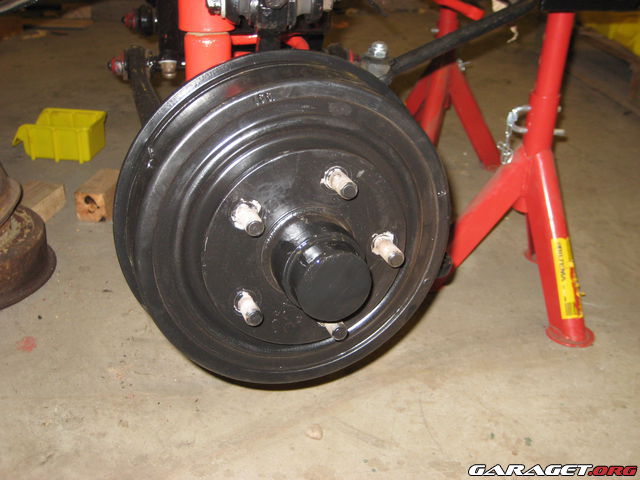

Har nu blästrat trummorna och även målat dem...
Här kommer bilder när det sitter där det ska!
https://www1.garaget.org/gallery/archive/124284/1027277_gv1u9v.jpg
https://www1.garaget.org/gallery/archive/124284/1027278_3xgdlm.jpg

Sjukt fin !

hmm första gången jag måste gnälla på dig tror jag wink
hoppas det är okej att klaga på att du satt dit rostiga navkåpor & muttrar när allt annat är så fint wink

håller med farbrorbozze lite där, blästra och lacka fettkopparna smile

sant men det orkar jag inte just nu tongue Ska fixa några plåtisar så jag kan få den på hjul igen

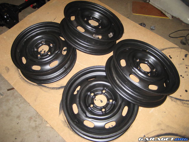

Blir fabrorbozze och dadde nöjda nu? smile
https://www1.garaget.org/gallery/archive/124284/1030040_7rmph9.jpg
Jag har blästrat plåtfälgarna och målat dem (1 lager på bild)
https://www1.garaget.org/gallery/archive/124284/1030039_y8qeqz.jpg

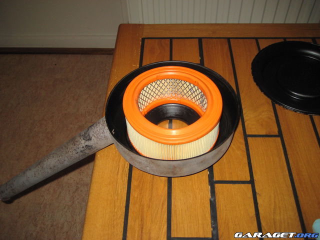

Sedan luftfiltret tyckte jag va onödigt att behöva byta ut hela stekpannan så jag vek upp falsen på locket. Även den blästrad och målad inuti. Insatsen är visserligen till 140 men det passar ju så smile
https://www1.garaget.org/gallery/archive/124284/1030042_h32g1k.jpg
Ska vika tillbaka kanten och måla på utsidan efteråt.

det ser ut som du tejpat navkåpan med eltejp wink
Men jag är helnöjd med resultatet smile
ahaha kan garantera att det har jag inte gjort wink

nu är jag nöjd smile
