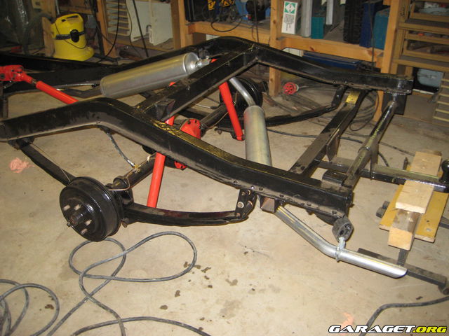

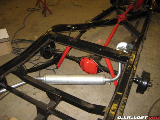

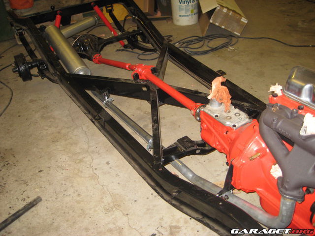

För övrigt så är däck beställt och i verkstaden håller jag på att montera avgassystemet. Inte så lätt som det låter tongue ska göra ett nytt fäste i ramen och ändra lite på en upphängnings klamma ^^

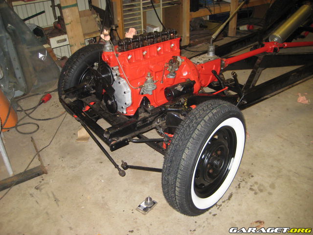

Det e allt köpt men det är inte originalupphängning.

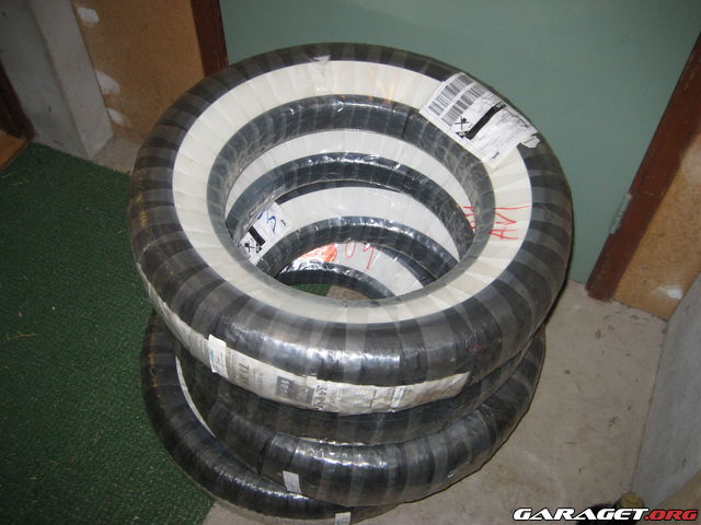

Däcken blev American Classic, tänkte först ta BF Goddrich men det fanns bara 2 st kvar av dem. Dom kommer imorgon ngn gång.

Kopplingsstagen satte jag ihop idag smile
Och däcken fick jag idag som sagt

mmm kärlek, smile
Om du inte tänker kasta på däcken imorgon så är ett tips att ta bort plasten & stoppa in lite träklossar eller nåt i däcken så dom blir bredare,
då är det lättare blåsa på dom på fälgarna (om du ska köra slanglöst)

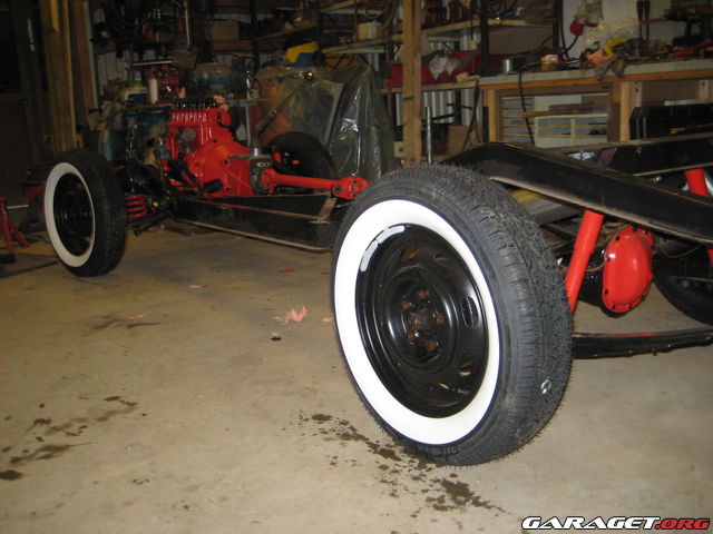

Måndag vart det idag, å dom e på! smile

Ska skaffa tändstift, oljefilter, fördelarlock + kabel och ska få renovera kylet så ska jag köra igång motorn en stund

måla vikterna svarta med en liten pensel nu då wink stör mig på vikter... ska antingen inte ha några eller sätta klister på insidan så gott de går tongue
Du har rätt....vikter ska inte synas om dom nu måste finnas!!
