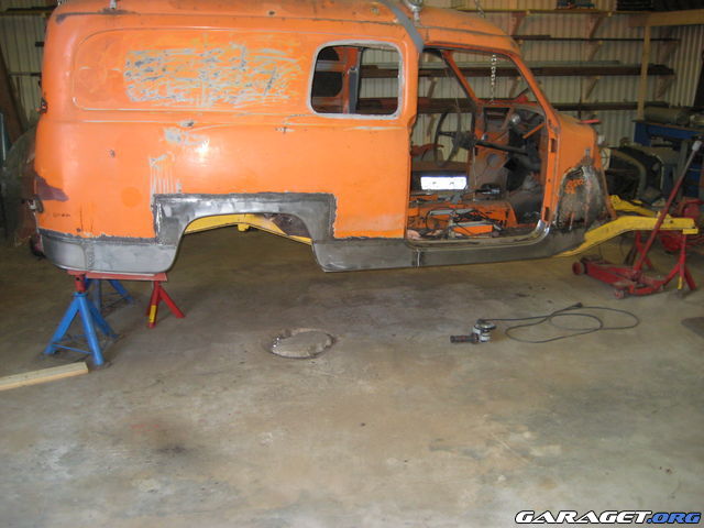

Det har hänt lite till i verkstaden nu iallafall.
Eftersom jag är en som lägger spackel rakt på plåten så blästrar jag först där det behövs spacklas, annars hinner det andra rosta igen roll tar ju en stund att slipa.
https://www1.garaget.org/gallery/images/125/124284/124284-2d9c0a94b6a27e53e91f08d9e6fc4df9.jpg
Är denna skarven som spacklats. Båda sidor är klara nedtill
https://www1.garaget.org/gallery/archive/124284/735768_75okvu.jpg

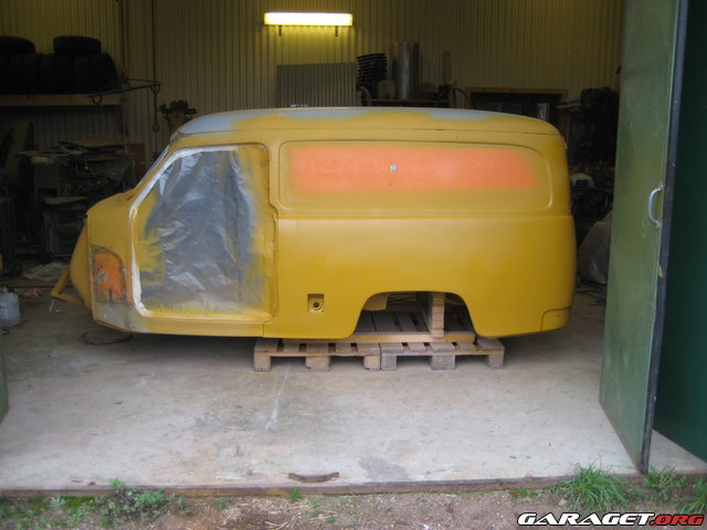

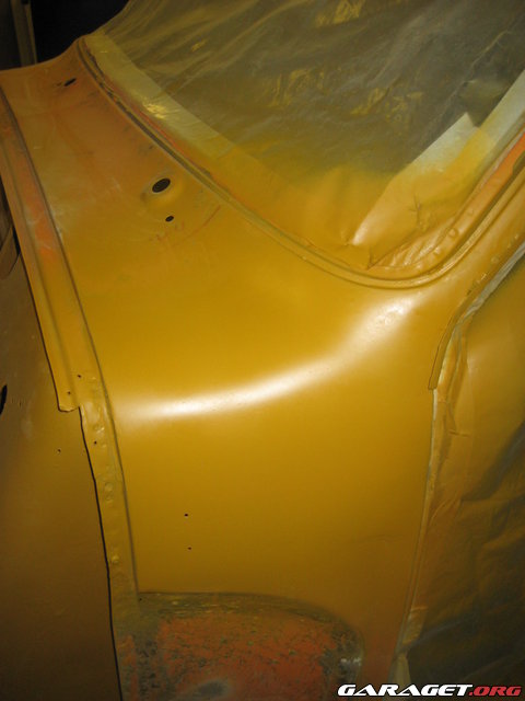

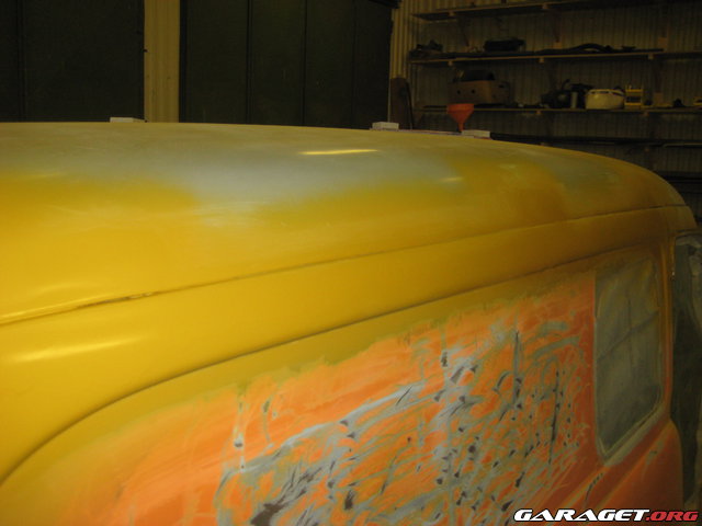

blästrat, spacklat och primat lite till. Här är bilder på lite av det

Du kanske har skrivit det, men vad är det för primer du använder? Antar det är det gula man ser?
505 Inlägg
1 oktober 2011
#615
japp det är det gula som är primern. Den heter CA primer, Hagmans

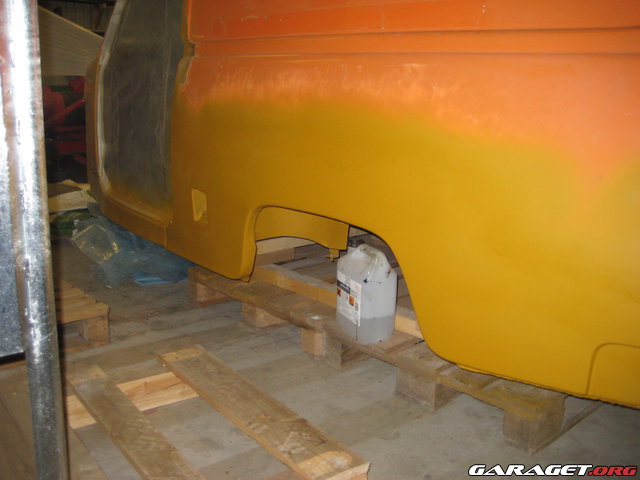

här kommer en till bild
