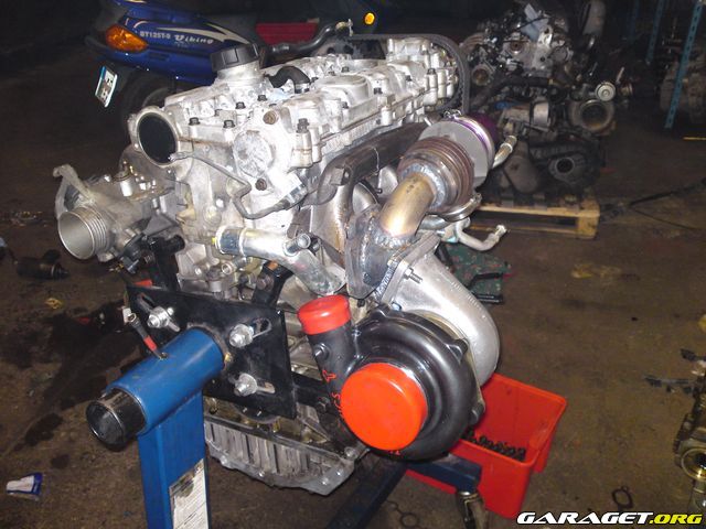

Ja du kan plugga WG, det är ju inte värre än att du spänner igen den med en biffig fjäder om du inte vill svetsa i avgashuset.  Sedan tillkommer ju problemet att pytsa ut avgaserna mellan grenrör och turbo, ofta är det så trångt att man ger upp och helt sonika tillverkar ett eget grenrör i just rör och gör uttag för WG vid kollektorn. Det är ju inte alla som vågar sätta avgashuset i fräsen och dra upp ett hål för extern WG wink  och det är inte alltid det går med adapter.
Vi provade adapter fick inte plats, satte avgashuset i fräsen och vips passade det.  450hk turbo på S40spis
https://www1.garaget.org/gallery/archive/66521/741765_4i9ekw.jpg
Exempelbild på hur man kan montera en extern WG på original gjutet grenrör. I detta fallet en 450Hk S40motor där det inte fick plats och vi fick bygga om igen. Lösningen var att sätta avgashuset i CNC-maskinen och köra upp ett 40mm hål rakt ner smile

Kanon för fan torpis! Precis vad jag ville höra. Har alla fräsar och allting så det ska inte vara några problem att få det fint.
Kan tillägga att det ska användas på en b5204t (volvo t5 för er som inte visste.)
Så jag är lite rädd för att det blir trångt. Men det måste ju fan gå.
