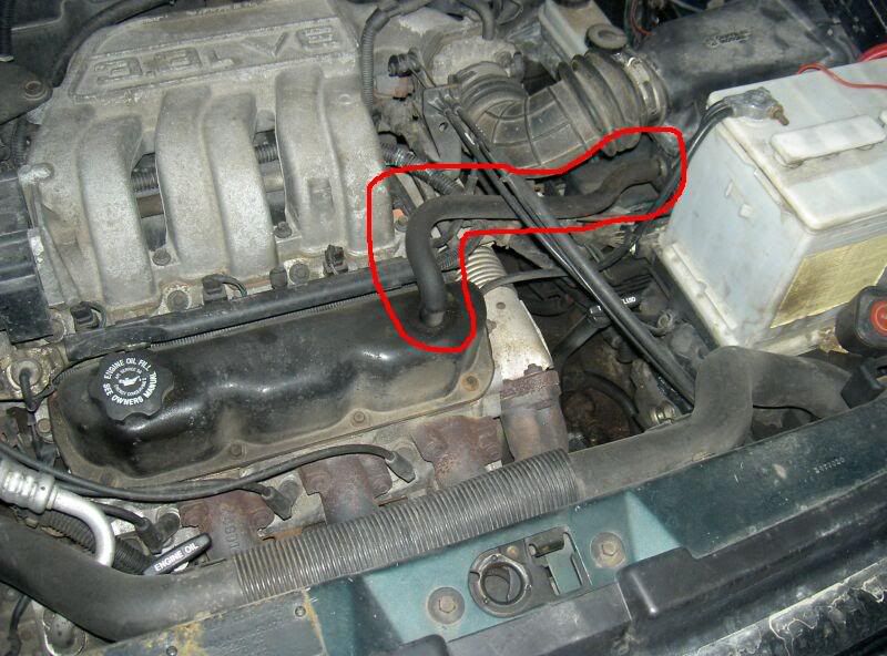

Har en chrysler V6 3,3L -94
Det går en slang ifrån ventil kåpan på den främre cylinderbanken till lådan för luftfiltret. Slangen går in i lådan "före" filtret.
Vad har den för funktion?
Funderar nämligen på att montera ett K&N filter.
Vad ska jag göra av slangen då?
Kan någon komma med en beskrivning på hur jag skall montera härket. smile

Kan denna bild förklara lite mer.....
http://i7.photobucket.com/albums/y267/gislemark/slang.jpg

Vevhusventilation, garanterat

Vevhusventilationen.... i anslutningen mellan ventilkåpan och slangen ska det sitta en PCV-ventil om den inte är bortplockad.
Det sitter en liten "tvättsvampsaktig" sak i filterboxen.

Det är ett kolfilter...
Om du skall byta till ett k & N filter tar du bort slangen helt och sätter detta (se länk) i ventilkåpan istället. Anledningen till varför det är gjort så här är att du skall få filtrerad luft in i motorn. Kan slägga igen ganska bra annars...
http://www.knfilters.com/vent.htm
