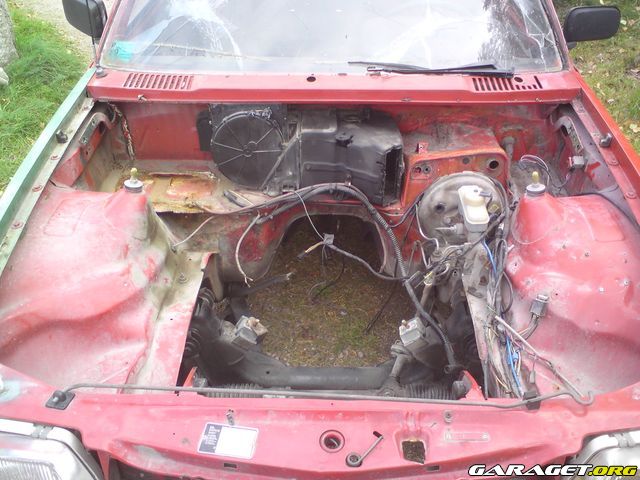

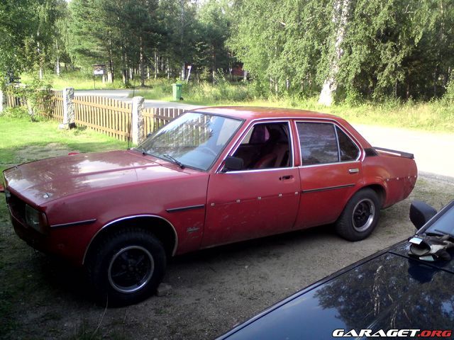

https://www1.garaget.org/gallery/archive/49447/757504_4b2hxl.jpg
Utgångsobjekt

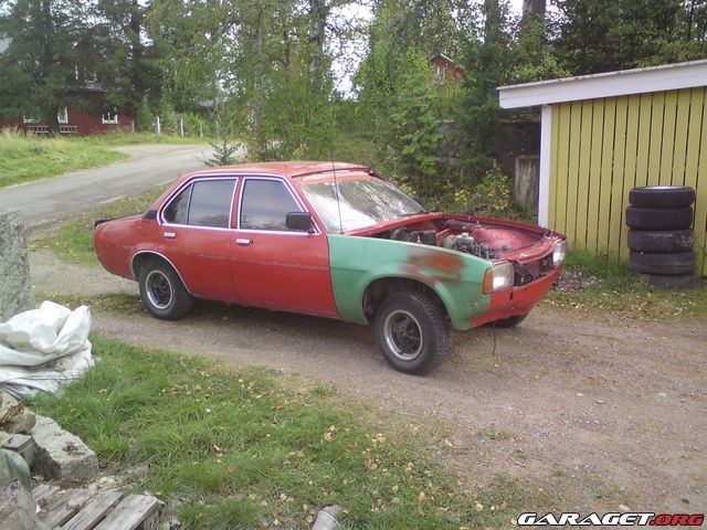

https://www1.garaget.org/gallery/archive/49447/757506_vqz8b0.jpg
Rensad

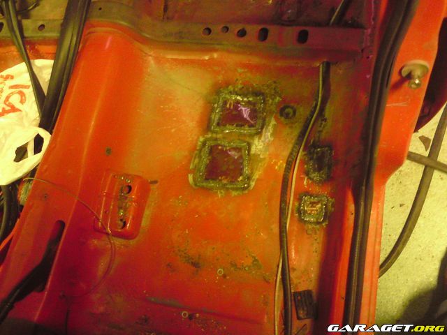

7 september 2009
Uppdaterar lite!
Lite folkrace rostlagning tongue

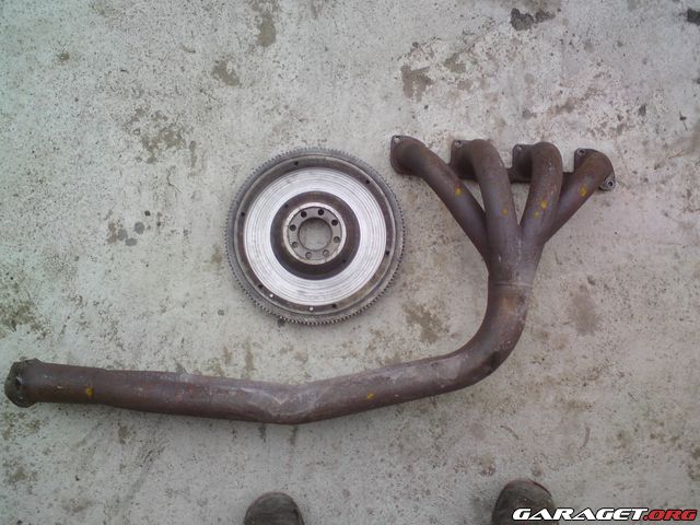

Hitta lite "skrot" i garaget som skall användas senare!
Extraktor och lättat svänghjul!

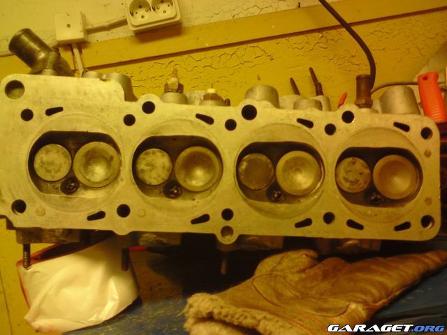

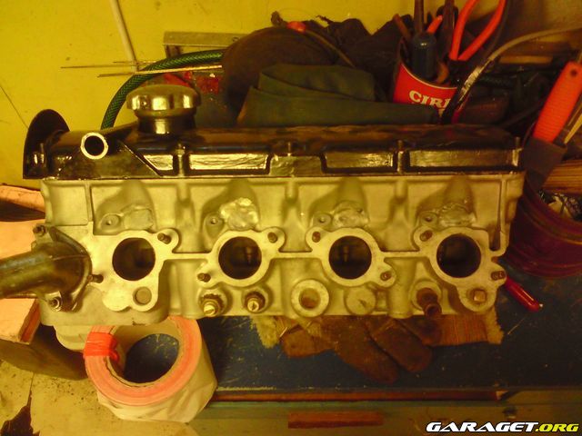

Grupp H 405 topp! Rallyportad o planad, omgjorda förbränningsrum, 48-39 ventiler, dubbla ventilfjädrar! ev ska ja ha denna topp i Höljesbilen annars blire i isbilen.

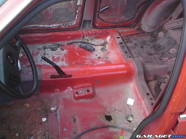

Uppdatering!
Har rensad bilen på all invändig underredsmassa! samt plockat ur tanken!

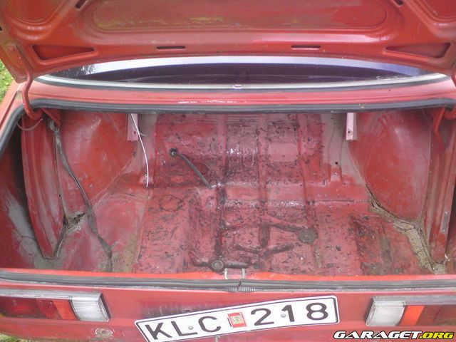

https://www1.garaget.org/gallery/archive/49447/761738_b6zzf8.jpg
Rivit bort ljuddämpningsmattan i torpedväggen. skall tvättas å lackas här senare!
https://www1.garaget.org/gallery/archive/49447/761740_k1j0n9.jpg

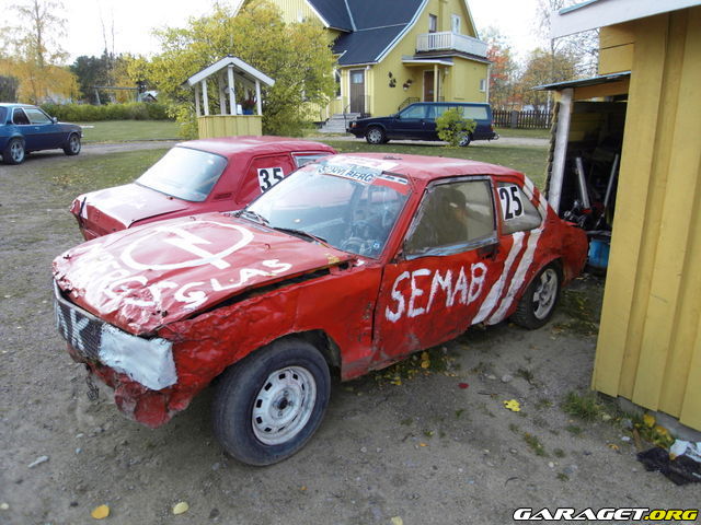

Detta får nog ev bli donatorbil till isbilen! Plocka båge och allt annat som jag kan använda!

13 september 2009
nämen e inte de "skrutten" ? xD
----->Strippen S2<-----
VCRACING
364 Inlägg
13 september 2009
Mjo! fast den ser ju "fin" ut på det här kortet ijämfört med nu!
