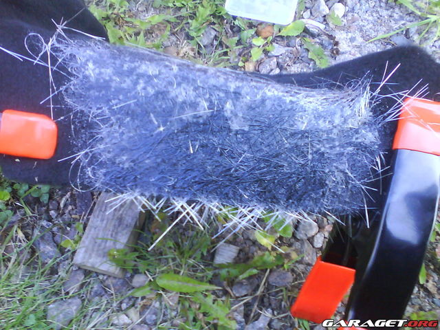

så här ser inredningn ut för tillfället förhoppningsvis blir de lite bättre när jag e klar...tongue nån som har nått bra tips när man gör i glasfiber?
https://www1.garaget.org/gallery/archive/91977/767737_135pjp.jpg

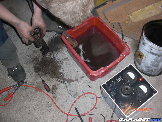

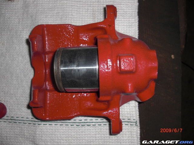

fick lite bilder i dag av en kompis. så tänkte ladda upp några av dom i och med att jag inte har nåra egna bilder på "inredningen". har okcså kört lite electrolyt på en del delar e den nån som har några frågor e de bara att fråga. va faktist skit effektivt med electrolyt, sakerna blev helt rena som nya..smile o framför allt skit billigt! här är ett broms ok som jag har gort electrolyt på och sedan lackat de, det blev ganska bra
https://www1.garaget.org/gallery/archive/91977/769350_0ns67e.jpg
så här ser "badet" ut där man jag gör electrolyten

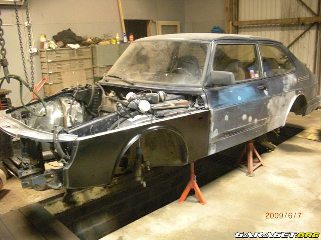

för tillfället ser karossen ut ungefär så här, ska på rallycross breddare fram o bak sen ska de på spacers så hjulen breddas ut ungefär 5 cm på varje sida sen blir de plast rutor i bak med luftintag till kylet i skuffen. nån som har ett förslag på lack? för tillfället lutar det åt att den blir vit med svarta rutor och svarta detaljer.
https://www1.garaget.org/gallery/archive/91977/769354_3nfc6v.jpg

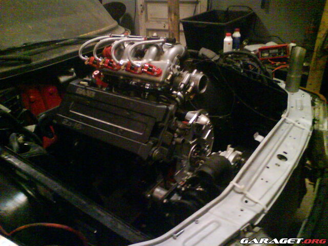

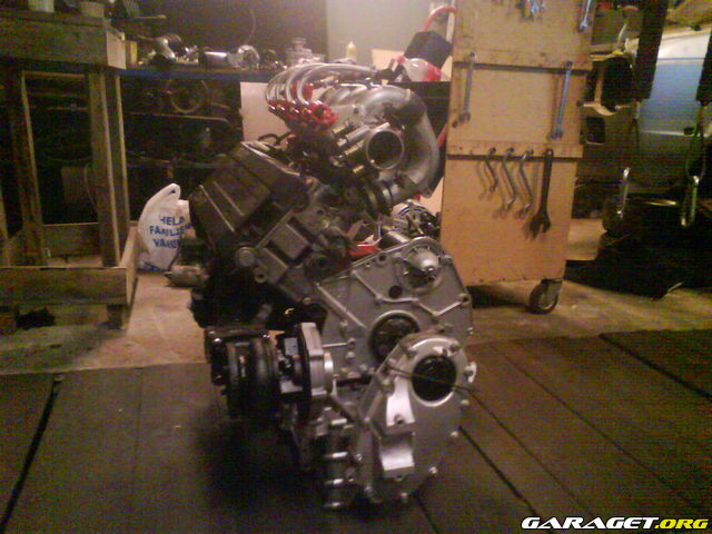

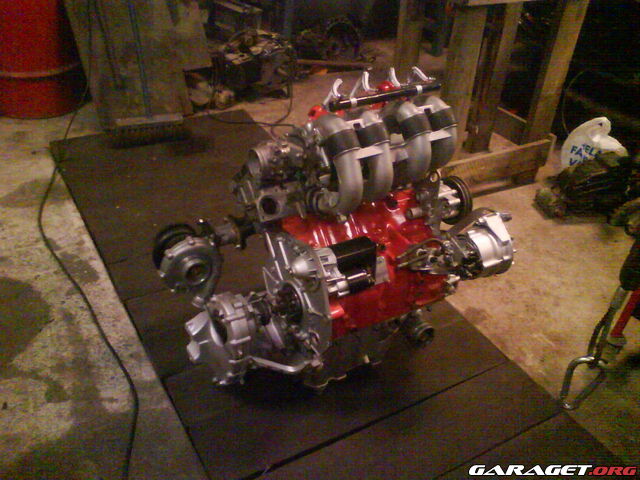

va i garaget i dag igen o meckade dit insuget ordentligt efter ha monterat stålomspunna slangar till extra spridarna. blev ganska bra tycker ja. nu e motorn i princip komplett de som e kvar e att skicka iväg kammarna, sätta dit en bländarskiva till trionicen, skafa ett svänghjul o koppling från en 9000 och att göra hål i grenrör addaptern för wastegaten. nån som har tips på hur stor extern wastegate man behöver? funderar på en 40mm. sen e de väl bara till att häva i motorn..smile va på skroten i veckan för att få tag i ett pra trionic boxar o kablar. först åkte vi till skroten i Blikstorp dom hade ett par saabar med trionic men han ville ha 500kr för enbart boxen... de tyckte ja va lite dyrt så vi åkte vidare till skroten i klämmesbo till Kjell o han ville ha 200kr för en box...mycke bättre... men.. han hade bara en bil som hade trionic... o givetvis så va den boxen redan borta.sad men men vi fick tag i ett insug till fotens golf i alal fall:) o lite givare o mätare till trionic:) ingen som har en trionic 5.5 box liggandes?
https://www1.garaget.org/gallery/archive/91977/772720_49unel.jpg
https://www1.garaget.org/gallery/archive/91977/772723_k41a8v.jpg

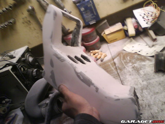

fortsatte med min mittkonsoll i glasfiber....fy fan vad jobb.... man bara slipar o slipar o spacklar o spacklar men de blir ändå inta bra men nu känns de som om den snart e klar i alla fall
https://www1.garaget.org/gallery/archive/91977/772729_vkhwa3.jpg

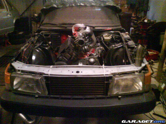

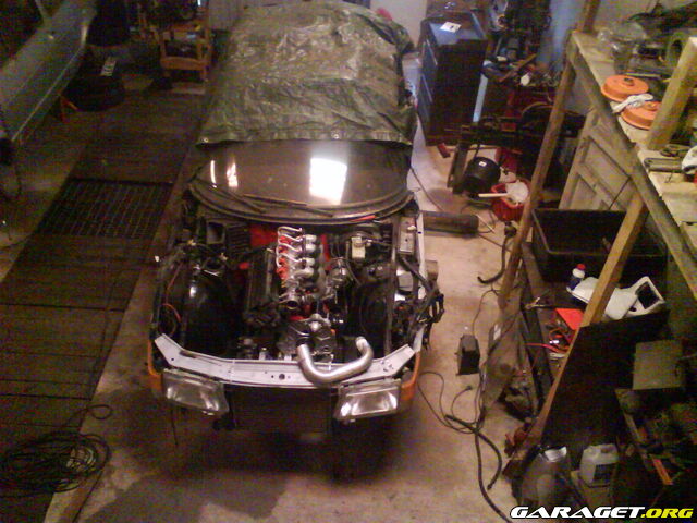

har vart ute i garaget igen. prov monterade motorn för att kunna mäta på tryck och sugrör som skall byggas har köpt 2.5 tums avgasrör ja tänkt  bygga i och ska köpa slang på en pool affär att sätta ihop de med på intercoolern och spjällhuset. satte även dit stötfongaren o lyckterna. upptäckte att ja kommer få modifiera stötfångaren mycke i nederkant för att få plats med rören. någon som gjort detta innan på en og900? tog nämligen bort hela "läppen" som är under stötfångaren. o sen hur har folk fått fast intercoolern? jag har bara test monterat den med buntband, men funderar på att ha de så om man behöver meka på banan så räcker de ju med att ta bort dom så kommer man åt framsidan på lådan o kopplingen samt turbon jätte smidigt. sen nån som vet hur vänstra motorfästet ska sitta i motorn?
så här ser de ut från sidan. blir gaska maffigt med det insuget:)

så här ser de ut framifrån. bilen blev genast mer "gubbig" så fort stötfångaren o lycktorna kom på...
https://www1.garaget.org/gallery/archive/91977/778146_ccvsy6.jpg
så här ser de ut uppifrån där ligger också ena kröken ja ska ha från intercoolern in i motorrummet. nån som vet om bilprovningen klagar på om de sticker ut rör?
https://www1.garaget.org/gallery/archive/91977/778147_j9xg3i.jpg

Jävlar vad läcker motorn blev smile

tack så mycke!smile hoppas bara att resten av bilen blir lika bra. svårt att göra en gubbig bil icke gubbig bara.

Den ser knappast "gubbig" ut med det uppkäftiga insuget som sticker upp. snyggt arbete, fortsätt så

nja lite.. vore snyggare med klarglas kanske... men men får hoppas på att huven blir bra också..wink
