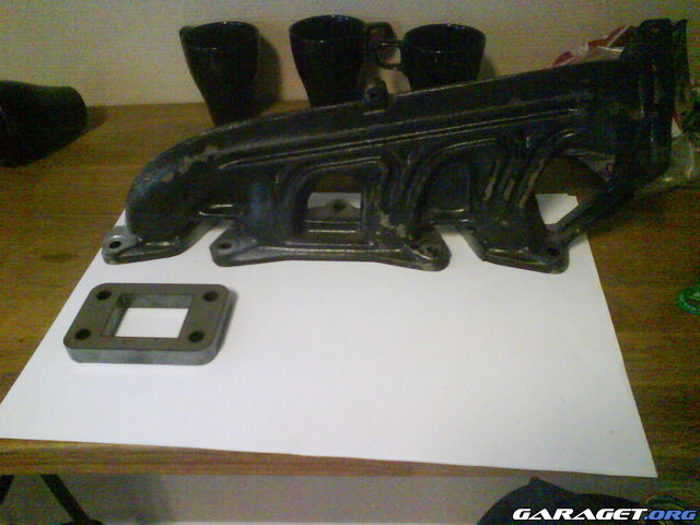

Ser bra ut som vanligt. Men vad och varför har du använt för stålplattor runt kollektorn?
695 Inlägg
16 maj 2010
#402
tackar:) stålplattor? du menar nog fyrkantsprofilen ja har emot flänsen. den har ja där för hålet i flänsen är fyrkantigt. så att de inte blir någon kant eller så.

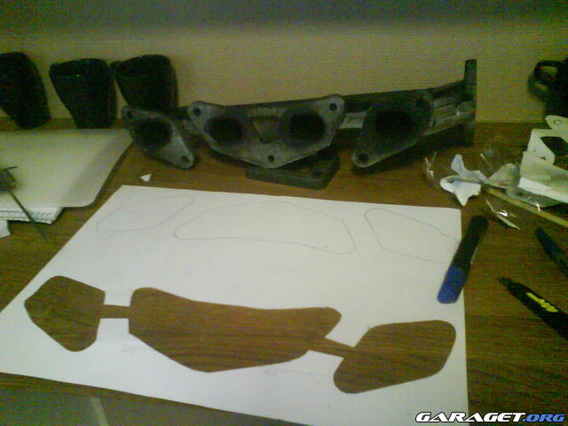

dags för uppdatering igen:) har inte varit i garaget men, har suttit lite i lägenheten o pillat lite med ritningen till topplocksflänsen. Ganska knepigt att mäta då de inte finns några klara linjer att mäta på. ingen som har en ritning liggandes? men men de ska nog gå bra. har tänk att bygga 2 eller 3 olika grenrör och exprimentera lite med dom. de ja håller på med nu kommer vara ett "låg effekts" grenrör med bra register sen ska ja bygga ett till för lite högre topp effekt. nån som behöver ett orginal grenrör förresten? med uttag för extern wastegate:)
hittat ett as billigt ställe att köpa krökarna på:) 15 kr styck för 90 graders böjjar. om ja inte bockar hela röret i en ända böjj.
pappret ja gör ritningen på. tänkte skära ut en mall först o göra en fläns i rätt skala fast i papper.
https://www1.garaget.org/gallery/archive/91977/930854_8t5dx3.jpg
skurit lite.smile
https://www1.garaget.org/gallery/archive/91977/930856_euwrha.jpg

Vill du dela med av "billiga rör stället? pm:a. btw, du kan inte kapa ett gammalt rör å plocka flänsen? har tänkt göra så ialf smile

Elda skrev:
Ett tips kan vara att köpa en grenrörspackning och använda som mall att göra flänsen med. kostar inte mkt pengar.
ne har tänkt så men de blir lika svårt att mäta på den. måste ju ha alla mått i o med att ja gör den i cad sen

Hur ska det kunna bli svårare att mäta på den? Varför ritar du inte bara av på ett papper och drar lite stödlinjer sen är ju hela jobbet gjort...
Måste bara få reflektera för det där med vrid tidigare i tråden, var så roligt. Kanske dags att läsa lite innan man yttrar sig, finns massa matnyttigt även här på garaget... http://www.garaget.org/forum/viewtopic. … 01&p=1 och http://www.garaget.org/forum/viewtopic.php?id=160529
dessvärre e de inte så lätt hålen e ovala o finsn inga fasta linjer att mäta på.
läsa lite innan man yttrar sig? ja...vad vet ja...ja har ju bara en högskoleutbilldning inom detta...

Att överföra en avgaspackning till cad-fil är inga problem, du får vara lite fiffig wink eller så köper du en färdig http://shop.klracing.se/cgi-bin/ibutik/ … p;Visn=Std
Och ang svänghjulets vikt så tänkter jag ge dig en ledtråd, spelar det någon roll om svänghjulet väger 1kg och hjulen 4x25kg eller om svänghjulet väger 96kg och hjulen 4x1kg? den roterande massan är densamma (vi säger att svänghjulet och hjulen har samma radie)
nja vill ju inte köpa nån när ja kan göra 100 st gratis:P
