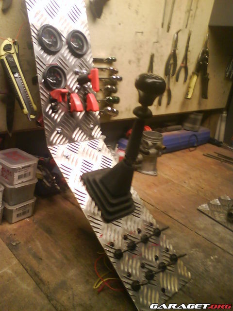

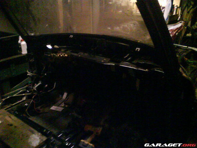

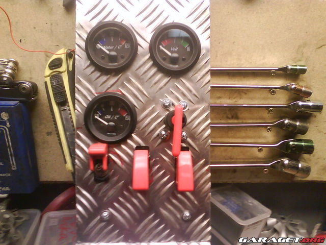

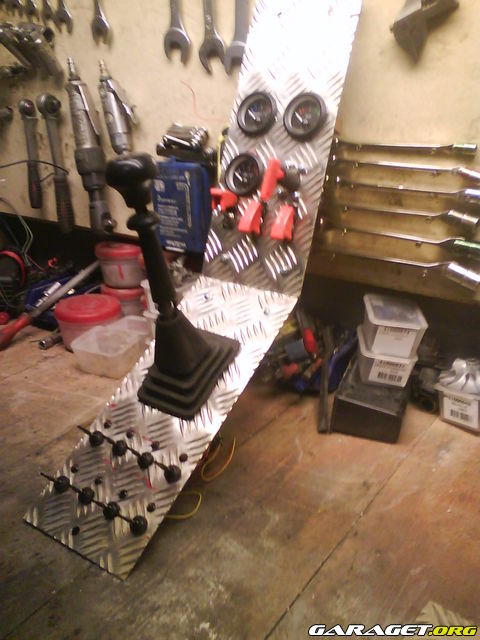

länge sen ja uppdaterade sist men nu e de dags. har byggt om inredningen... igen för tredje gången men den här gången blev ja  nöjd:P e inte riktigt klar än men de e dags att börja dra lite kablar
första bilden funderar på om man ska ha damask elelr inte på spaken...men får se...om ja ska ha nån så kommer ja byta till en annan i alla fall.

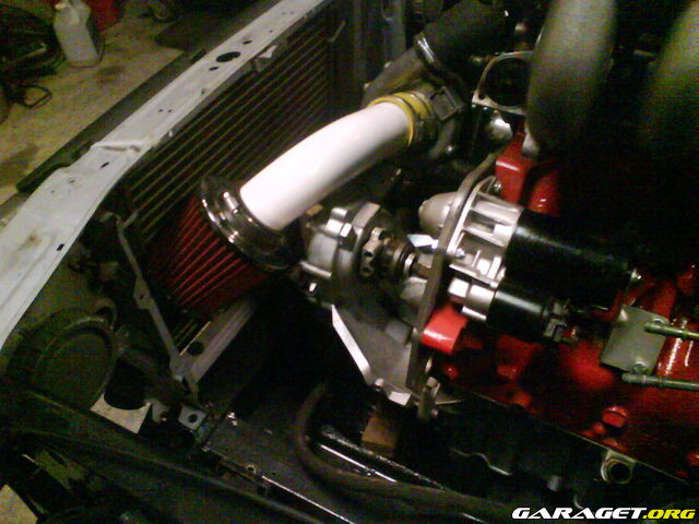

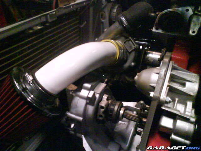

en grej, hade de inte varit bättre att sätta filtret här ist:
http://i36.tinypic.com/243rh4p.jpg
inte ha den bakom kylarn...sänka insugstempen
http://www1.garaget.org/gallery/archive/91977/798221_3rx0vj.jpg
http://www1.garaget.org/gallery/archive/91977/798223_kcz3a1.jpg
http://www1.garaget.org/gallery/archive/91977/798222_dk46ae.jpg
ska försöka fixa lite bilder när den sitter på plats. nån som vet om man behöver ha en intrumentpanel? eller i fall de räcker med att bara ha instrumenten eller så? tänkte om man måste ha de om man krockar så man inte skallar balken som e bakom?
Du måste ha instrumentpanelen kvar just av den anledning du själv skrev, vid en olycka ska man inte slå i en massa rör/skruvar och annat skit som finns där, samma sak kan det bli gnäll om på din mittkonsol, dm kan bli gnälliga på att den har vassa kanter osv.
tackar. jo huven blir nog mycke meckande med:P ska nog ha en med hål i för ban träffar sen en som ja ska täcka allt med på nått sätt tongue jo de e nog de du e inte den första som säger de:P men har ju bara ic i fram o vet inte hur varm den  blir. sen ungefär där du rita kommer andra tryckröret komma upp så får nog göra de röret först innan ja kan flytta filtret.

kolvas skrev:
åh fan...får nog slipa lite på den för de e ju vassa kanter. elelr om man täcker kanterna med nån gummi list eller nått. men tack för svaret!!
