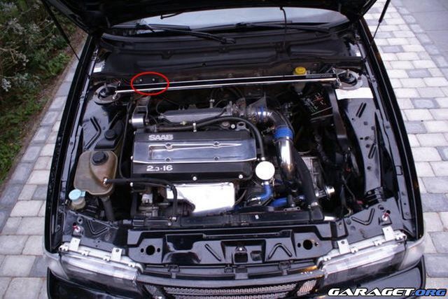

vart sitter map-sensorn?
På en 9000 sitter den:
https://www1.garaget.org/gallery/archive/1909/765370_4o7x2t.jpg
Placering MAP-sensor
