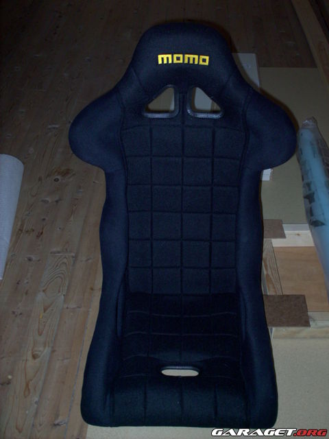

Två Momo stolar inhandlades från FA Rallydelar.
Man ska ju sitta fast i bilen....

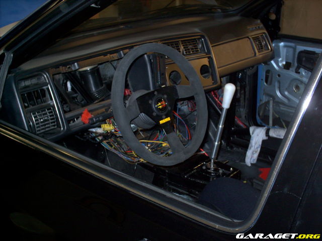

En växelspak svarvades fram, man vill ju inte leta på golvet efter spaken.
Sådär... högt och nära ratten.

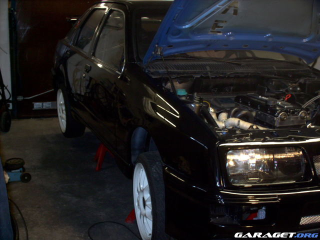

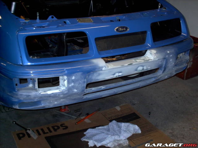

Lite modifiering av nosen, mer luft till kylen helt enkelt.
Citera

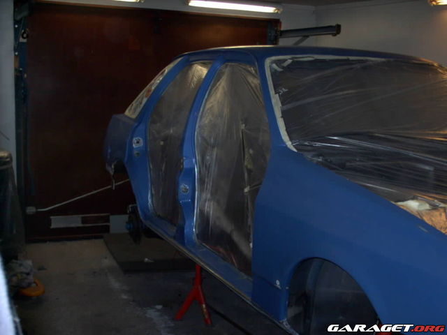

23 september 2009

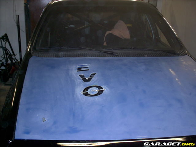

Okej...omlackering av bilen, ett jävla jobb...suck!
Citera
0
0
0
0
All reactions
Gilla
Håller med
Roligt
Informativt
backmarkracing
Avstängd
101 Inlägg
23 september 2009
Men det blev bra för att vara garage lackering,
man är ju inte billackerare...men det var rätt roligt!

Varmluften måsste ju komma ut, så jag kapade lite i huven.
EVO!!!!! varför inte... det är ju knappast orginal.

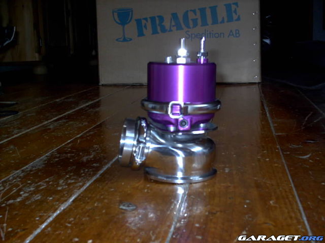

Några mer som har problem med läckande waste gate?
lätt att lösa, med ett par kopparbrikor mellan klockan och huset så blir det tätt.

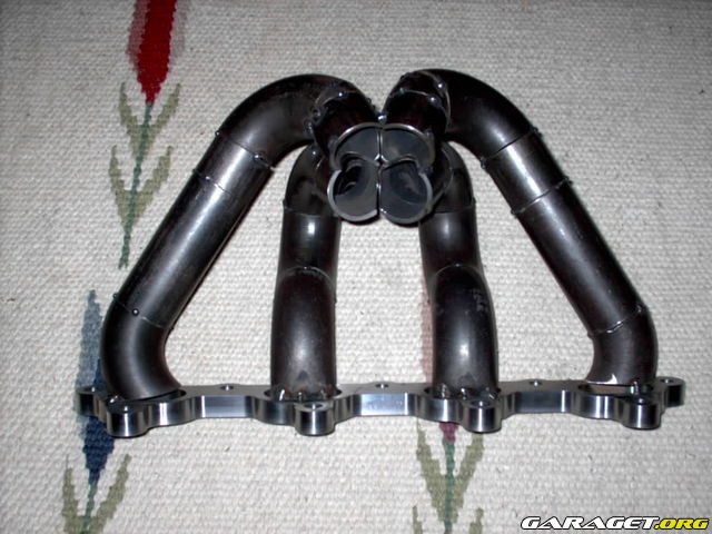

Grenrör svetsades...
Citera
0
0
0
0
All reactions
Gilla
Håller med
Roligt
Informativt
backmarkracing
Avstängd
101 Inlägg
23 september 2009
#59
Grenröret blev bra, skulle nog tagit 48mm rör, men det går ju alltid att svetsa om sen.

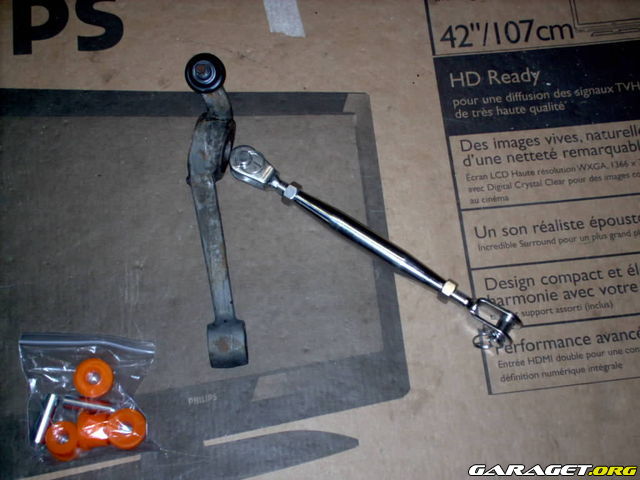

Framvagnen modifierades, med 16mm rostfria vantskruv,
ersätter orginal k-hämmaren.
