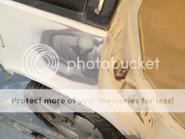

Igår spacklades dörruppslag på bakskärmen samt där någon pappskalle klämt bältet i dörrgången så det blivit bucklor. Detta var nog tredje gången jag någonsin spacklat så första "strykningen" vart rätt dålig tongue Lade på alldeles för mycket osv. Men efter lite råd och tips från far gick det bättre andra gången.
Så förhoppningsvis lackas bilen ikväll, då spacklingen var det sista som skulle göras.

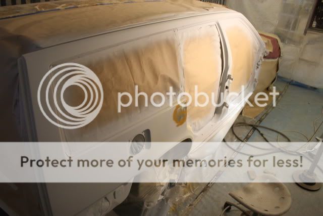

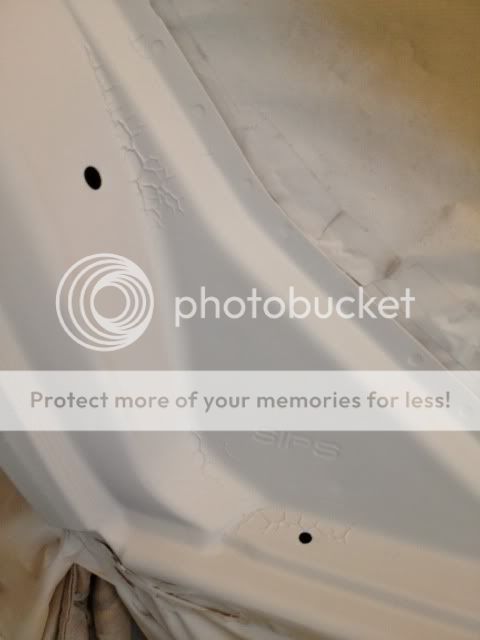

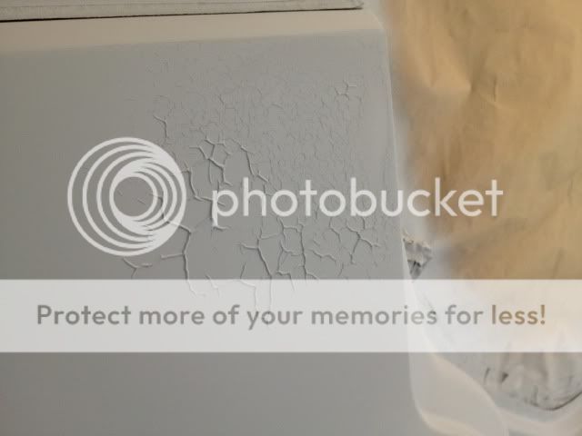

Dagsläget: Epoxiprimer var pålagd. Likaså slipgrunden. Jag mattade ner slipgrunden så den vart jämn och fin lyckades dock slipa igenom grunden, så epoxiprimer syntes lite på vissa ställen. Sedan drogs grunden på, KATASTROF!
Det visar sig att primern inte alls tålde grundfärgen av någon anledning. Så nu har primer bubblat upp på flertalet ställen på karossen. Bland annat bakskärmen, trösklarna etc...
Så just nu vill jag bara lägga mig ner och gråta då bilen lika väl kunde ha varit klar sad Men försöker att bita ihop och få den plåtrent där det bubblat. Förhoppningsvis är det klart innan jag går och lägger mig.
Surt!
Men du kommer att skratta åt det den dagen du är klar, så fortsätt med ditt fina arbete!

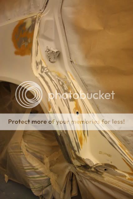

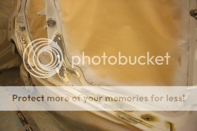

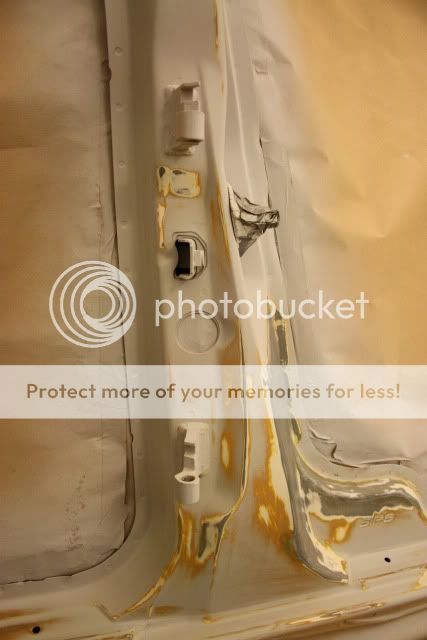

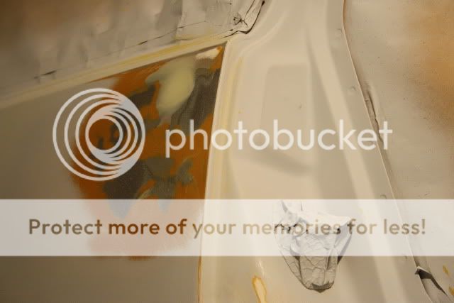

Bilder på förödelsen:
Hann klart idag så seenare idag lackas det.
http://i585.photobucket.com/albums/ss296/Dennis_999/ced5342b.jpg
http://i585.photobucket.com/albums/ss296/Dennis_999/2487c6de.jpg

ådror wink
V o L v o
26 700 Inlägg
27 maj 2012
#2297
Alle86 skrev:
ådror wink
Haha, faktiskt. Det på insidan av C-stolpen var lite småläckert ändå..men..ja.

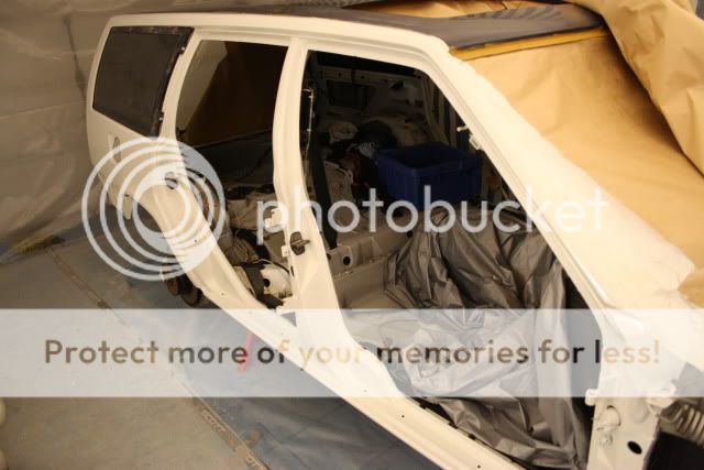

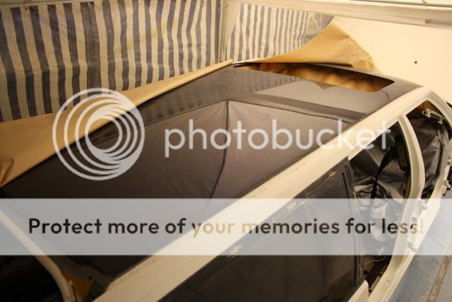

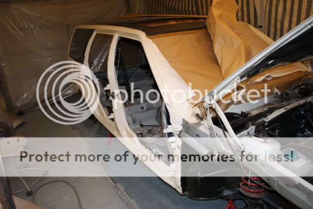

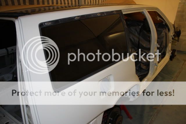

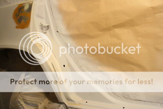

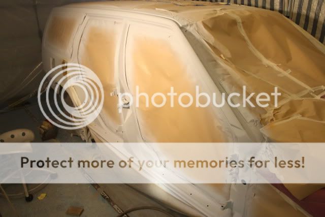

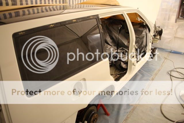

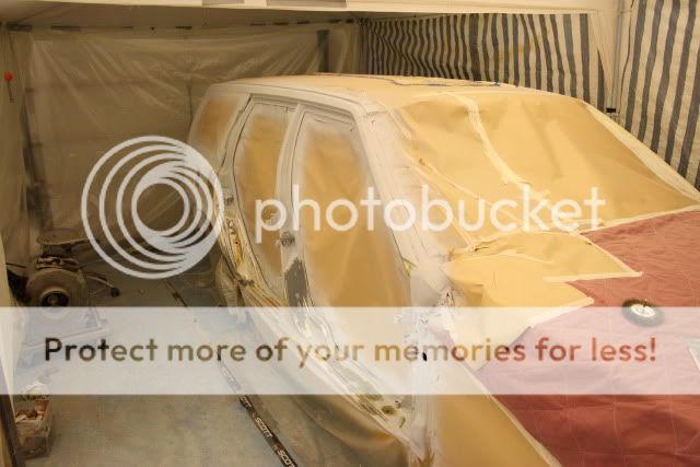

Nu är bilen lackad och klar. Men vilket slit det var... Många ställen fick jag börja från ruta ett. Dvs från plåten och jobba mig uppåt. Inte alls roligt men det vart bra!
http://i585.photobucket.com/albums/ss296/Dennis_999/IMG_4775.jpg
http://i585.photobucket.com/albums/ss296/Dennis_999/IMG_4778.jpg
http://i585.photobucket.com/albums/ss296/Dennis_999/IMG_4779.jpg
http://i585.photobucket.com/albums/ss296/Dennis_999/IMG_4780.jpg
http://i585.photobucket.com/albums/ss296/Dennis_999/IMG_4782.jpg
http://i585.photobucket.com/albums/ss296/Dennis_999/IMG_4783.jpg
http://i585.photobucket.com/albums/ss296/Dennis_999/IMG_4784.jpg
http://i585.photobucket.com/albums/ss296/Dennis_999/IMG_4785.jpg
http://i585.photobucket.com/albums/ss296/Dennis_999/IMG_4786.jpg
http://i585.photobucket.com/albums/ss296/Dennis_999/IMG_4787.jpg
http://i585.photobucket.com/albums/ss296/Dennis_999/IMG_4788.jpg
http://i585.photobucket.com/albums/ss296/Dennis_999/IMG_4789.jpg
http://i585.photobucket.com/albums/ss296/Dennis_999/IMG_4793.jpg
http://i585.photobucket.com/albums/ss296/Dennis_999/IMG_4795.jpg
Tja!
Nubbe
150 Inlägg
28 maj 2012
#2299
Köra på svart tak eller? Ganska coolt wink
Go loud, go hard or go home!
1 804 Inlägg
28 maj 2012
#2300
Tyckte detsamma! big_smile
