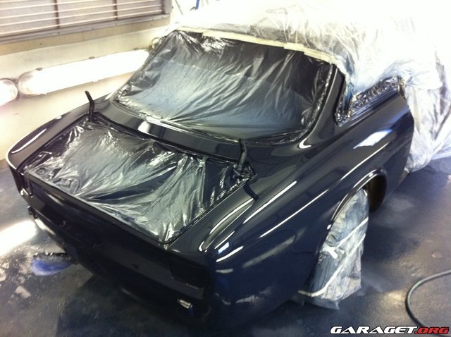

Äntligen är bakdelen blå också. Nu är hela bilen blå big_smile Återstår att se om jag är nöjd eller om jag ska mellanslipa och lägga mer klarlack på wink

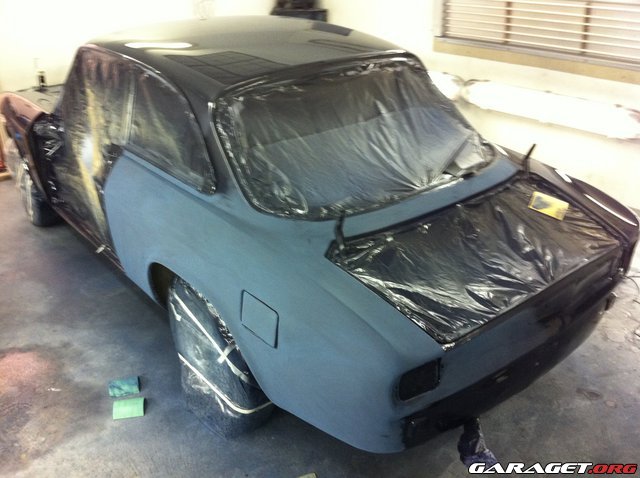

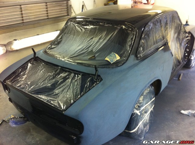

Börjat mellanslipa för att lägga på mer klarlack smile

Shit, ser ju ut som att du slipar bort all färg!
2 788 Inlägg
3 maj 2011
#928
Du behöver nog inte oroa dig, han mattar enbart ner den för att senare få mer djup i lacken wink

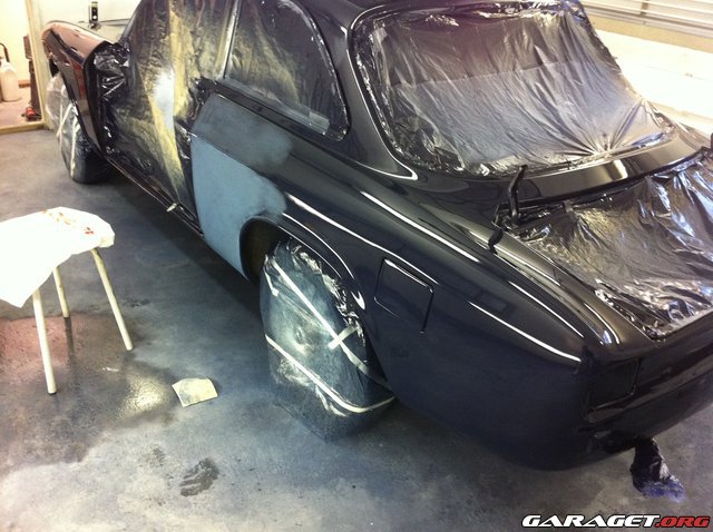

Nästan klar med andra bakskärmen också smile

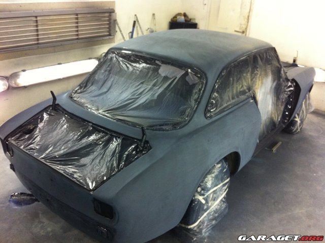

Nu är hela bilen mellanslipad och både bilen och lackboxen är avblåsta. Imorgon blir det rengöring och att maskera om hela bilen. Klarlack i helgen big_smile
