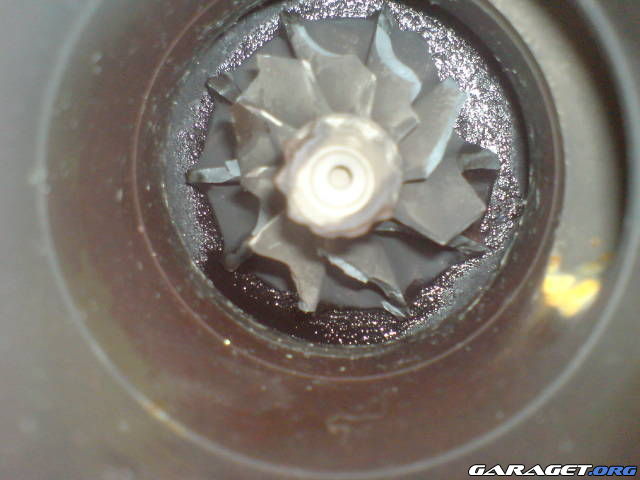

Tjenixen, Undrar om någon här lyft ur sin motor. hur gjorde ni? tog ni bort insuget? tog ni ur motor + låda. eller var för sig?
