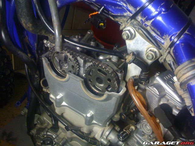

Min hoj har dubbla kammar wink
https://www1.garaget.org/gallery/archive/49646/789276_m26b85.jpg
Fast det är väldigt vanligt på nyre motorcyklar.
Helt enkelt en bättre motorkonstruktion. Bättre flöde, mer effekt och mindre förbrukning.
