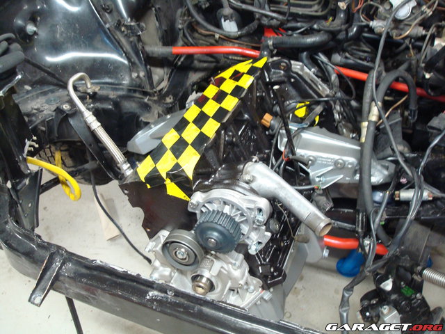

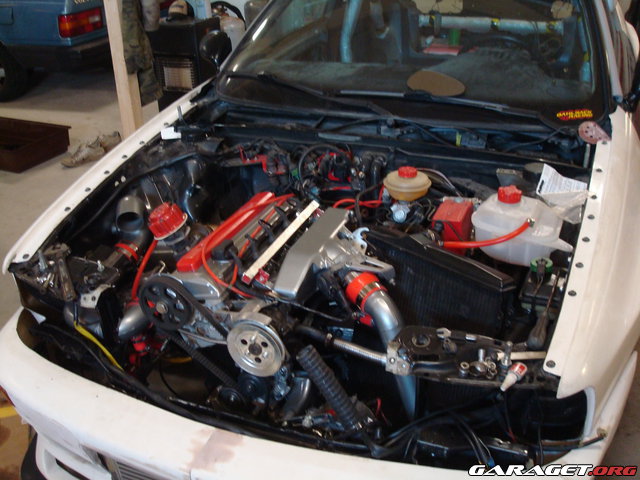

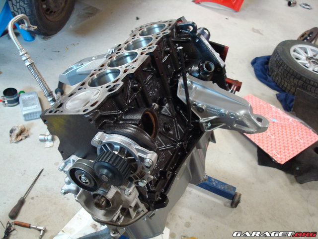

Uppdatering Motorrenovering
Nu sitter motorn i bilen igen. Med hjälp av en god vän så skrivades motorn ihop nu i helgen som va.
Det ända som saknas är toppen. Killen som ska fixa den har varit sjukskriven så vi får se när det blir klart.
https://www1.garaget.org/gallery/images/18/17253/17253-891e0f8a3d08f1410a6b3413ca10380a.jpg
Nästan klar
https://www1.garaget.org/gallery/images/18/17253/17253-3f91d2ad3cb727d1ba62ee3417257db1.jpg
Bara allt plock runtikring kvar
Nu väntar man bara med spänning på att få göra första provstarten. Man är lite smånervös redan nu men det ska nog gå bra.

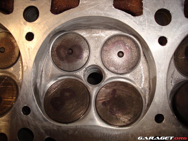

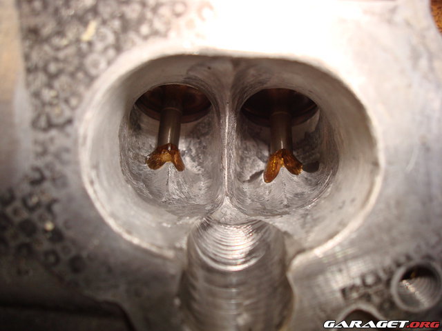

Här kommer lite bildet på motorrenoveringen. Börjar med lite bilder på toppen.
Insugssidan
https://www1.garaget.org/gallery/images/18/17253/17253-0afa7ec08f37a8577993c2fd85689515.jpg
Förbrängingsrum

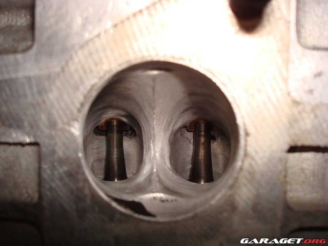

Avgassidan
https://www1.garaget.org/gallery/images/18/17253/17253-d096d0dd180f430a78d7f805a46afbc1.jpg

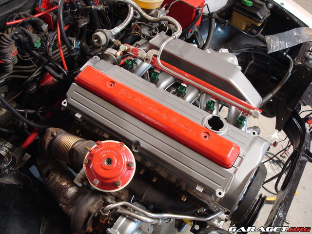

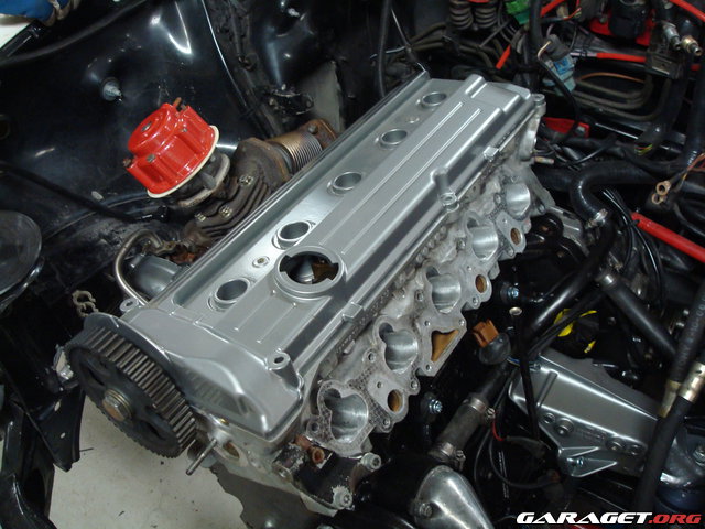

Toppen monterad på blocket
https://www1.garaget.org/gallery/images/18/17253/17253-212ae4808d5cf1abfad56e09edb79065.jpg
Grenrör, turbo, WG, DP på plats. Även insuget sitter där det ska.
https://www1.garaget.org/gallery/images/18/17253/17253-1ca79a45c5b0e4321753f0d931767537.jpg
IC, tryckrör, lite el, kylare mm. på plats.
https://www1.garaget.org/gallery/images/18/17253/17253-e149352391ca1a88b881d75cbf9e9bee.jpg

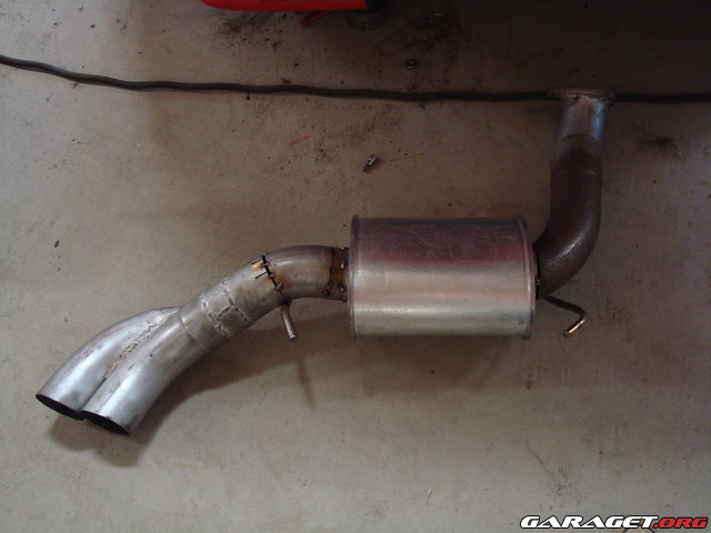

Sen har jag även som jag tidigare pratat lite om kompliterat avgassystemet
https://www1.garaget.org/gallery/images/18/17253/17253-1734c66343b0dd4ac4eda3a76ea25d29.jpg
