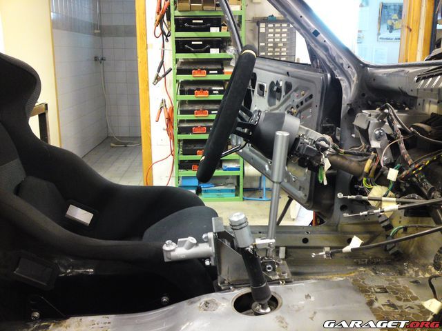

Nu har jag fått handbromsen på sin slutliga plats efter mycke grubblande, fick ta av vindrute spaken så den blev betydligt kortare och det tyckte jag blev så bra så då rök blikers spaken också smile så nu ska man inte klara komma åt dom när man tappar kontrollen wink
https://www1.garaget.org/gallery/archive/103264/852155_elxq1y.jpg
Har gjort spakarna kortare så dom inte ska va ivägen!
https://www1.garaget.org/gallery/archive/103264/852156_uc9345.jpg
handbromsen på plats smile

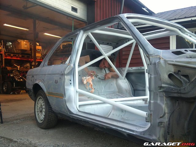

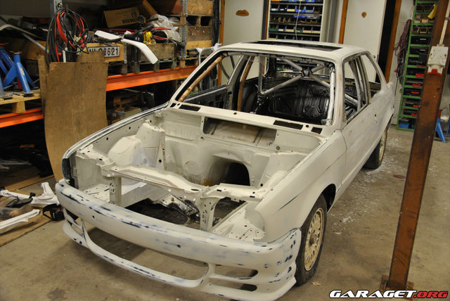

Nu är buren på plats! lite hel svetsning kvar bara också måste jag fixa ett extra stag till bältet någon stanns som jag inte helt vet vart än men det löser sig smile nu börja all slipning snart före lackning hmm
https://www1.garaget.org/gallery/archive/103264/860037_99xnhy.jpg

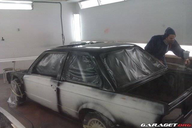

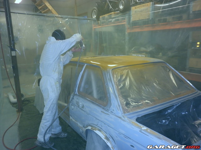

Nicke-A lackar buren!
https://www1.garaget.org/gallery/images/104/103264/103264-112718019c2215ae7f51472fd7506905.jpg

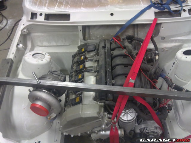

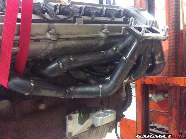

Grenrörs bygge!
https://www1.garaget.org/gallery/images/104/103264/103264-44f3bf268fbf8d34cf3bf193a1b0f6d4.jpg
https://www1.garaget.org/gallery/images/104/103264/103264-ca325d90a3d265ff81a257692abbe940.jpg
https://www1.garaget.org/gallery/images/104/103264/103264-01d7587ad6f20db747ecb3cf0055d8b2.jpg

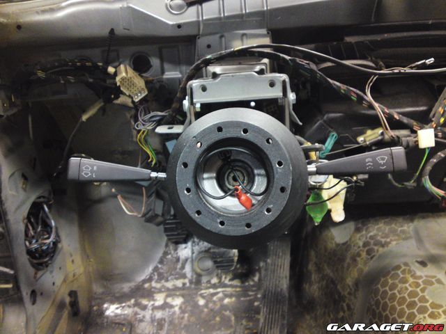

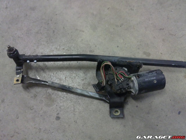

Gjorde om vindrutetorkaren till en torkare!
https://www1.garaget.org/gallery/images/104/103264/103264-9f6b148446cb0180fa8fe22d625ef785.jpg

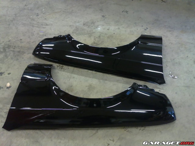

Har gjort fram skärmarna i glasfiber!
https://www1.garaget.org/gallery/images/104/103264/103264-1ba01c44f65cebe6b1b58b6ac4f40335.jpg

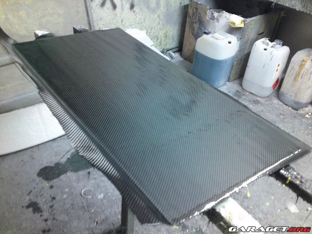

Här blir det dörrsidor i kolfiber!
https://www1.garaget.org/gallery/images/104/103264/103264-481bc78caf3c50bb8d54a7f28066ce7a.jpg

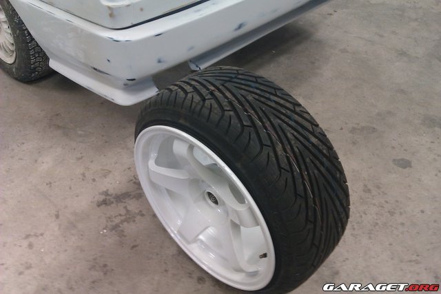

17x9,5 och sen på med 205 däck smile

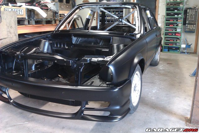

Äntligen klar för lack!
https://www1.garaget.org/gallery/images/104/103264/103264-6e653691420b4464ca546cc9856ac514.jpg
https://www1.garaget.org/gallery/images/104/103264/103264-ebd0610dbad97fa84c0feede2b9ecd35.jpg
Nu är den hemma igen efter lack! blev den nya BMW färgen forzen Black!
