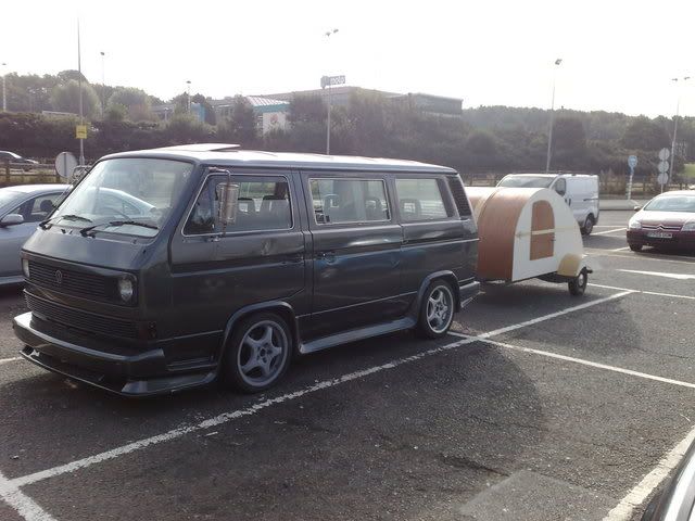

Det är en sån här:
http://www.attarco.com/images/IMG_7087.JPG
Som jag har monterat i en sån här:
http://i248.photobucket.com/albums/gg180/fazey76/VWs001.jpg
OBS!
Varken min motor eller min bil, men jag har likadana.
