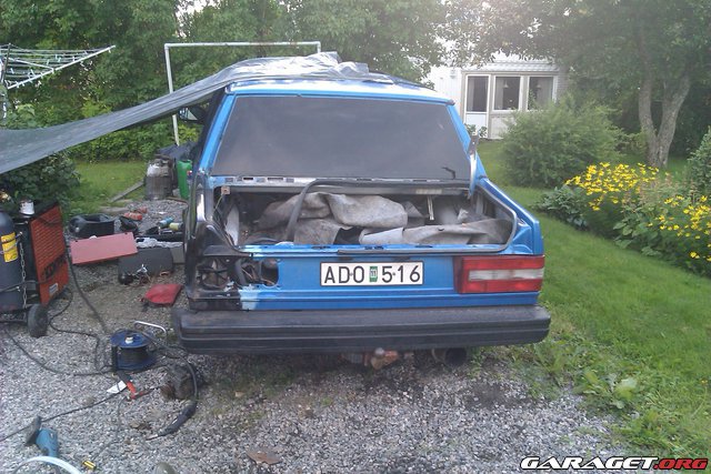

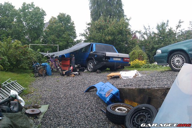

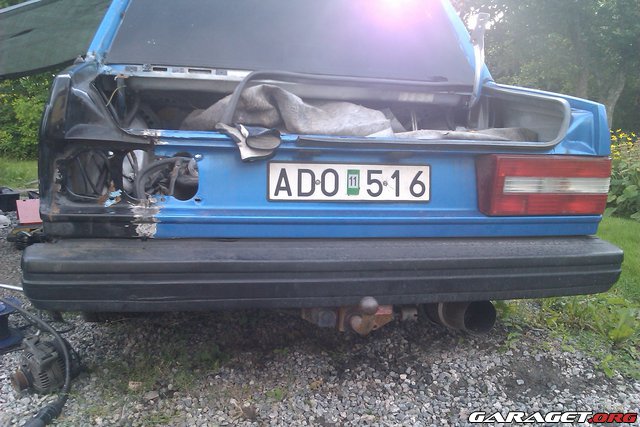

lite bilder... nu har jag nog bestämt mig vad det blir för lack härnäst wink
https://www1.garaget.org/gallery/images/63/62427/62427-ec53a60fb2bed7bee79e16c6ed059808.jpg
provisoriskt tält under åskskurarna tongue
https://www1.garaget.org/gallery/images/63/62427/62427-08fbad75f9708909548497e535ef0129.jpg
rava inpassad och svetsad smile
https://www1.garaget.org/gallery/images/63/62427/62427-a49c086d27505c0a8585ddc7e7da061f.jpg
ännu mer rostlagning i tröskeln
https://www1.garaget.org/gallery/images/63/62427/62427-27c531883af2c6b739314a29b2f665ce.jpg
de blir nog bra detta med till slut smile

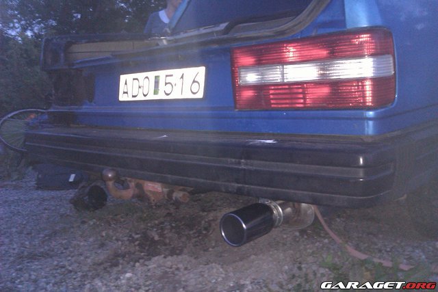

nytt avgassystem monterat och bilen provstartad för första gången på länge smile lite svetsning kvar nu bara innan bes. tongue

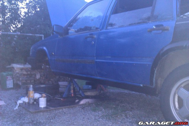

https://www1.garaget.org/gallery/images/63/62427/62427-a42efc27aa19643c166d8c3acd1d32a5.jpg

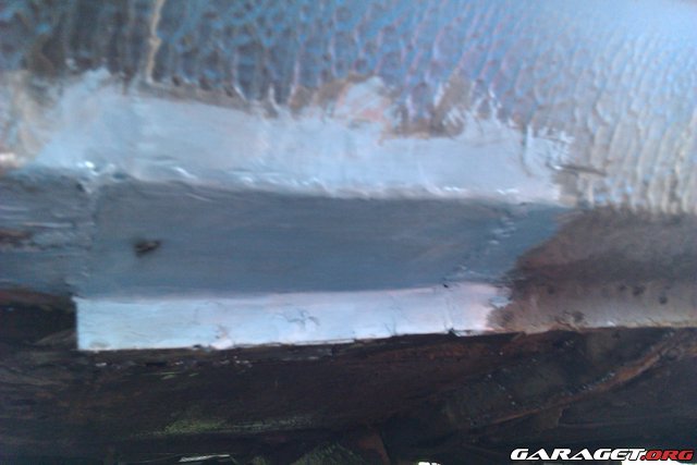

lite rostskydd på trösklar smile

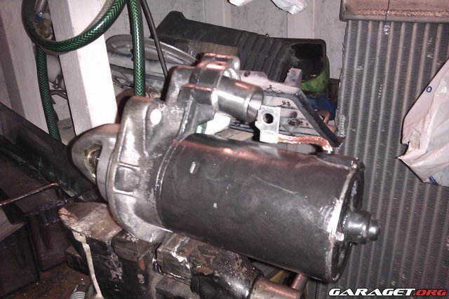

det tog sin tid men mot kvällen började jag få till starterna. kan säga att en ny startmotor ska ja skaffa imörn tongue

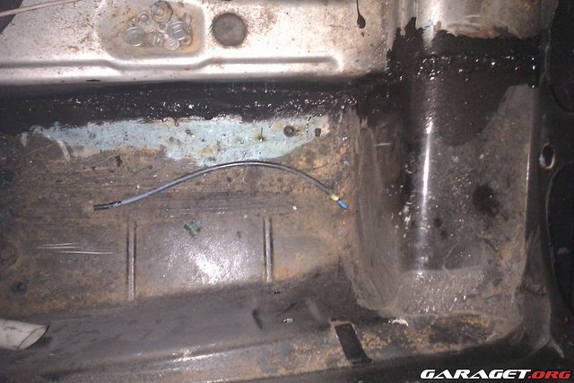

blev lite kabeldragning för staged injection idag före jobbet. imorn ska jag boka bes.tid som det är en månads väntetid för... sen till helgen är det planerat att svetsa klart golv och trösklar, frächa upp all kabeldragning samt lite inredning smile efter bes. blir det på med allt godis och börja mappa på riktigt wink

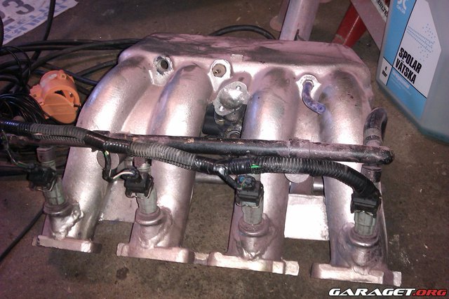

https://www1.garaget.org/gallery/images/63/62427/62427-22f657de2e3b1cc9e2f9a31dee01f682.jpg
har tillverkat kabelmatta till den andra spridarraden

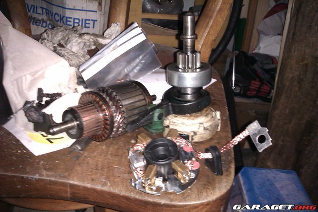

https://www1.garaget.org/gallery/images/63/62427/62427-6a9afdb90b89018323fa5031f7be8a7a.jpg
på väg ihop med nytt startdrev, nya bussningar, ny gaffel och nya kol med hållare smile 500kr för en nyrenoverad startmotor wink

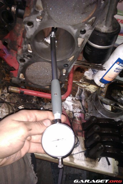

någon som vet vad volvo har satt för tolerannser på ovaliteten i cylinderloppen?

Nu har jag äntligen fått in motorn i källaren och börjat plocka isär och mäta lite. Jag hade en ovalitet på 0,03mm som max i cylinderloppet men det borde väll duga? Jag har sökt som faan på google men hittar inget om det på b230 motorerna men jag hittade till vitmotor som tillåter max ovalitet på 0,10mm samt en porschemotor som tillåter max 0,05mm  ovalitet så 0,03mm borde ju duga på en b230 tycker jag wink

Då in på volvo de borde veta! smile Vad är det för verktyg du mäter ovaliteten med? smile

tänkte hälsa på hos min gamla skola till veckan och rota o lite i verkstadsböcker från volvo wink http://verktygsboden.se/cylindermaetare/cylindermaetare en sån köpte jag, finns ju bättre saker men de kostar bra mycket mer också tongue

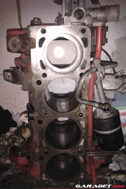

https://www1.garaget.org/gallery/images/63/62427/62427-c0a87ab8e0b6397af25d42b0576c2cd0.jpg

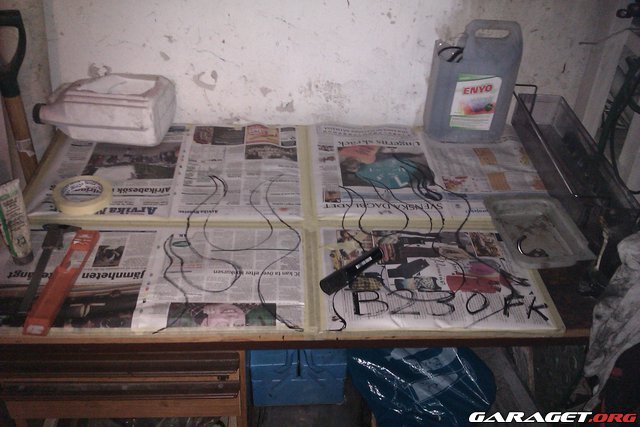

arbetsbänk fixad tongue

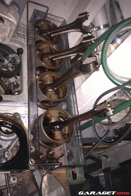

https://www1.garaget.org/gallery/images/63/62427/62427-eb9bb96028088674576386f39c4d86cd.jpg
ett gammalt kylskåpsfack fick hålla reda på kolvarna
https://www1.garaget.org/gallery/images/63/62427/62427-6ee95bb8b4b0e83eac03678a3e7ffdec.jpg
blocket rensat invändigt
https://www1.garaget.org/gallery/images/63/62427/62427-8474310ffd990a5c07eddbcb49f9d95f.jpg
nyhenat

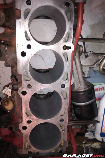

https://www1.garaget.org/gallery/images/63/62427/62427-e401f9b3b83f6cf57410b15bccc519ce.jpg
loppen uppmätta, hade 0,04mm ovalitet som mest
https://www1.garaget.org/gallery/images/63/62427/62427-5f4b3776962ddb1d78375e3e618bb1f1.jpg
kolvrengörning

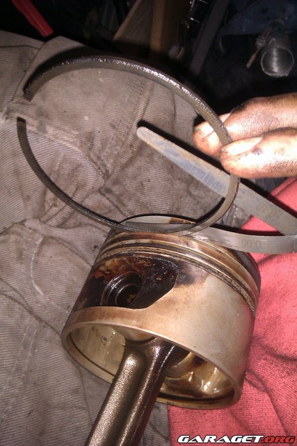

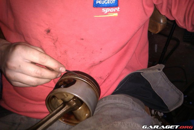

https://www1.garaget.org/gallery/images/63/62427/62427-516bfe24857411754d51ce55d16d55a7.jpg
kolvringsglapp

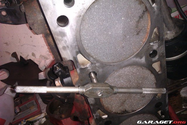

https://www1.garaget.org/gallery/images/63/62427/62427-889ddfaa84d0a706c0aaf74e8a3cd8aa.jpg
passade på att rensa gängerna lite eftersom blocket har stått utan topp ett tag tongue
