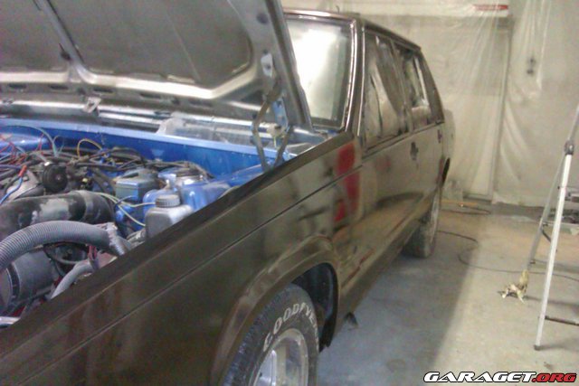

Det tar sig wink

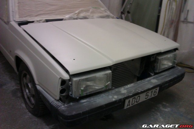

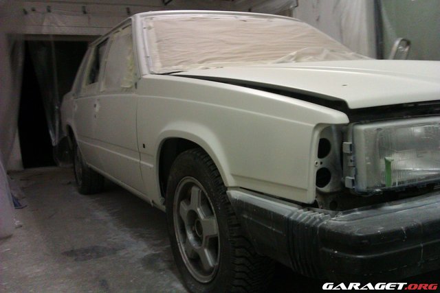

https://www1.garaget.org/gallery/images/63/62427/62427-45cc34d99f8d3bed06edcbc0c78ad8b9.jpg
slipgrund
https://www1.garaget.org/gallery/images/63/62427/62427-ca5ca118f54d19eaf459d09f050a7e51.jpg

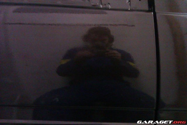

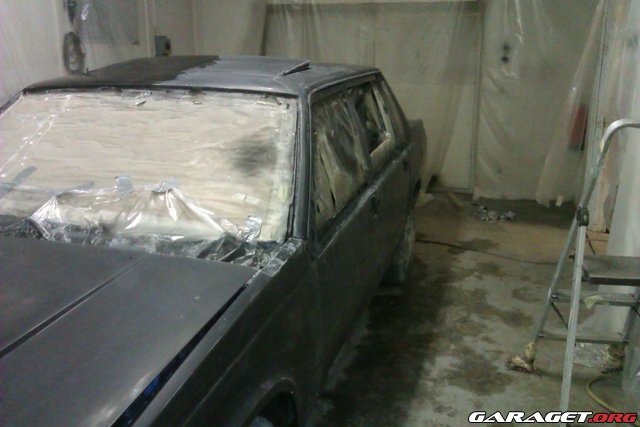

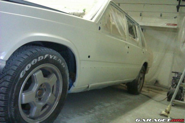

https://www1.garaget.org/gallery/images/63/62427/62427-ea978d74d4f1e1803749e7c46e0a6531.jpg
papprad med 400. lyser igenom på en del ställen så de får bli en omgång till mä slipgrund tongue

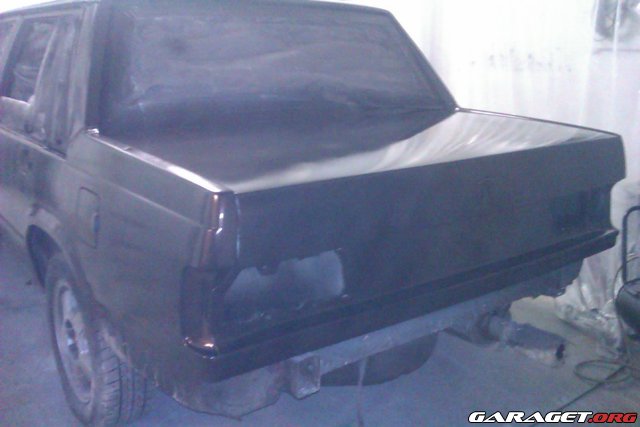

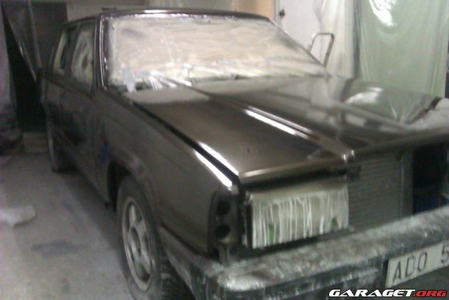

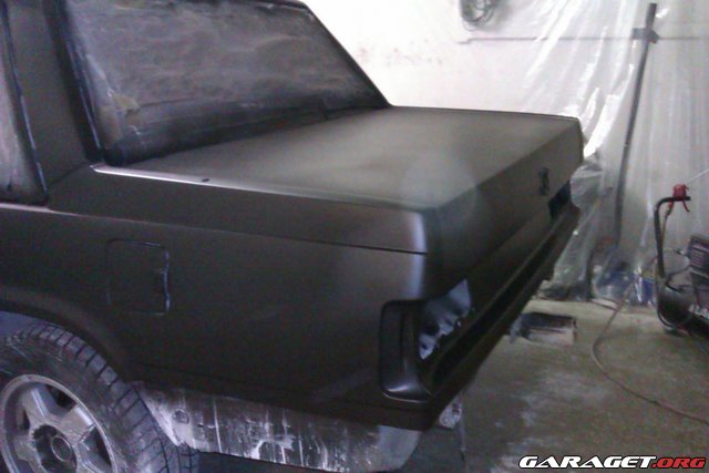

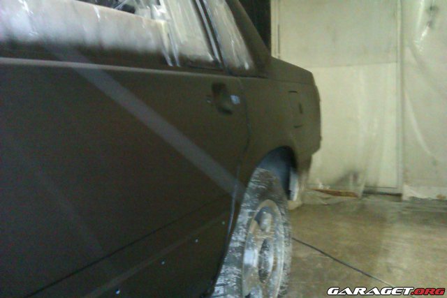

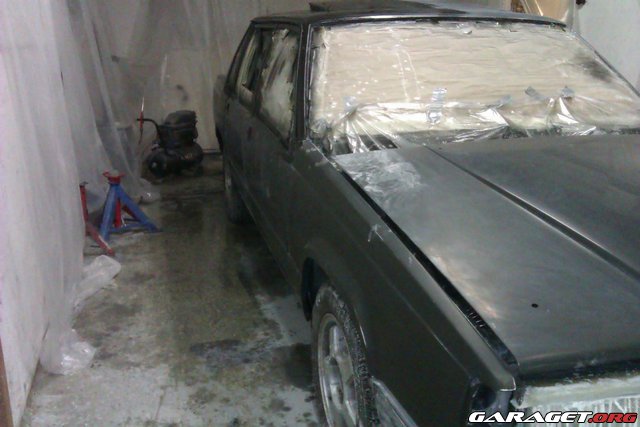

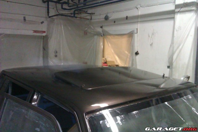

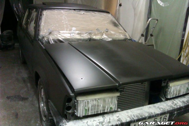

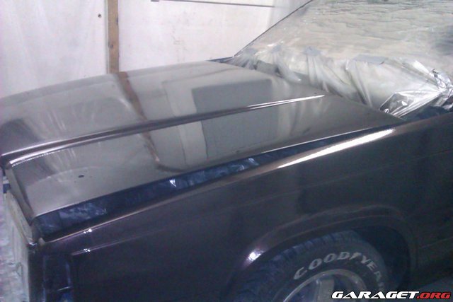

Nu var sista lagret mä slipgrund lagd. Det fick bli en svart nyans för att få lite djupare effekt i topplacken wink fast den såg ju lite goo ut i mattsvart också wink
https://www1.garaget.org/gallery/images/63/62427/62427-79ea0b87b92bebd77b9f2036757a8720.jpg
sista omgången med slipgrund wink
https://www1.garaget.org/gallery/images/63/62427/62427-a823f4549e8a3dfd8b1de38607b04c6d.jpg
https://www1.garaget.org/gallery/images/63/62427/62427-c1a0991487efd6820ad30ea8337269a9.jpg
https://www1.garaget.org/gallery/images/63/62427/62427-c5711a3714be60e39cde788d1e15ec5e.jpg

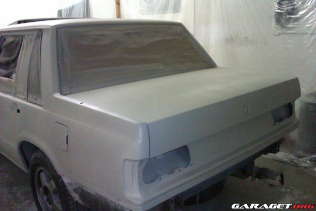

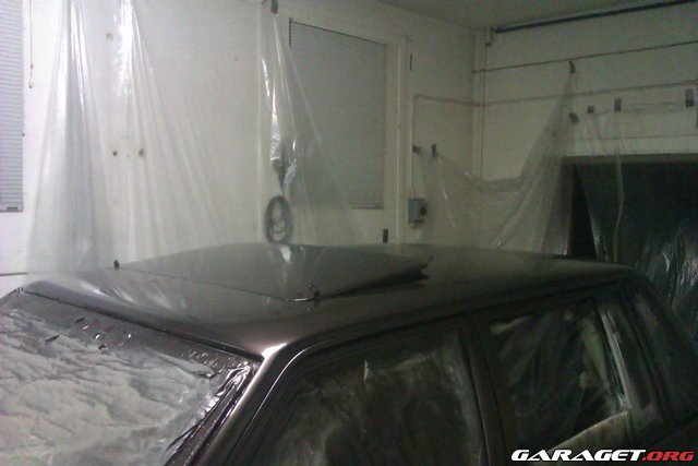

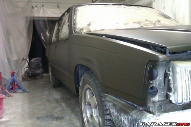

Det blev en låååång kväll idag men fick lite gjort iaf wink höll på från 4 te 4 på natten tongue
Det var väldigt mkt färgdamm kvar i luften så bilderna ä inte alltför bra tongue

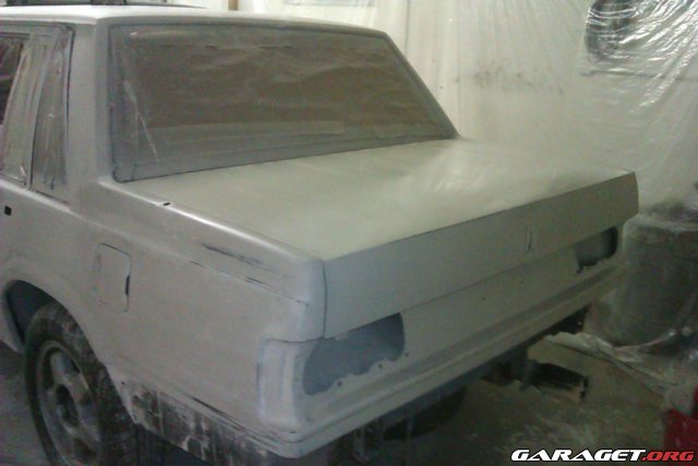

https://www1.garaget.org/gallery/images/63/62427/62427-7cae393319868579414d80085eb3ae30.jpg
färdigslipad till slut smile
https://www1.garaget.org/gallery/images/63/62427/62427-5267f3deecf4cc096542859992acae16.jpg
https://www1.garaget.org/gallery/images/63/62427/62427-b9b169250c957b4091ab114134cdecfc.jpg
Lacken blandas till smile
https://www1.garaget.org/gallery/images/63/62427/62427-4cbedd1c4897adc58eb7b545c6574912.jpg
8 lager lack senare wink
https://www1.garaget.org/gallery/images/63/62427/62427-1cc24a4c51868cc4879514423b4b43c6.jpg
https://www1.garaget.org/gallery/images/63/62427/62427-2510bcb72372e8025d4987f878e6b4c8.jpg
https://www1.garaget.org/gallery/images/63/62427/62427-040fd824f134bc10872b92c6caccc1ef.jpg
https://www1.garaget.org/gallery/images/63/62427/62427-67a96ebd932a2c2ff8a2ec9b60497791.jpg

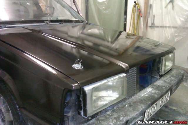

Nu har den stått stilla ett tag men tog ett litet ryck med att återigen felsöka MSet eftersom bilen vägrade starta men kopplade jag ur en spridare så startade bilen direkt men dog efter några sekunder eftersom den fick för mager blandning. Men jag hittade felet tillslut smile
Det berodde på att transistorn Q14 i MSet troligen är skrot. Q14 ingår i överspänningsskyddet för FET transistorn som driver spridarna. Felet med Q14 är att den är överkänslig och slår ifrån spänningen över FET transistorn som skyddsåtgärd men när jag kopplade ur en spridare och körde med 3 stycken så blev belastningen mindre och Q14 slog inte ifrån spänningen från FET transistorn och därför startade bilen då.
Lösning: Jag lödde ur Q14 och körde utan överspänningsskyddet. Bilen small igång direkt å gick felfritt Så detta är nog det som har spökat av och till sedan jag byggde MSet. Skam den som ger sig wink

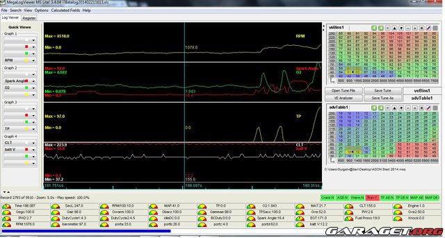

21 februari 2014
#295
Då var man igång med aset återigen tongue Tröttnade på den för ett halvår sen när den vägrade starta igen. men men efter att jag har lött bort även Q15 och rengjort med propynol så small den igång igen wink Har även monterat fast avgassystemet ordentligt med en gummikudde och sätt dit v90-stötfångaren bak^^
https://www1.garaget.org/gallery/images/63/62427/62427-c058c9d7b82f691455ec8b4f6be55e54.jpg
Datalog
