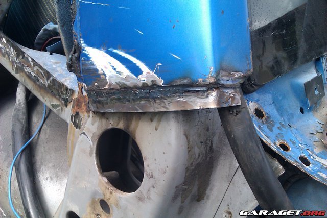

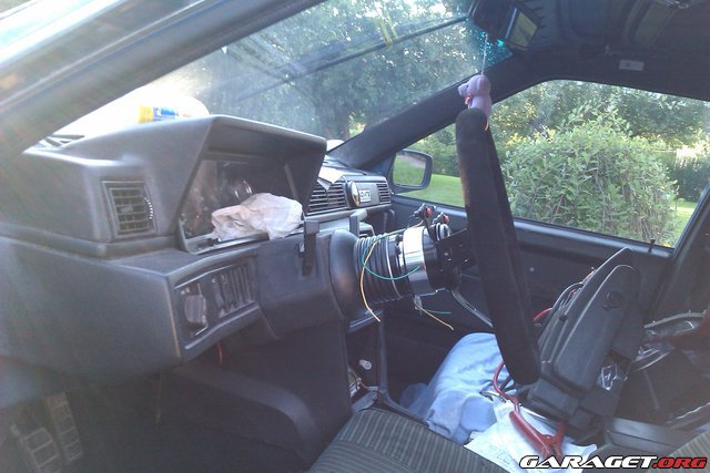

lite finsvetsning med 220 svetsen i väntan på svetsprimer, känns som att det är dags för en ny svets tongue idag har jag fått hem m90-lådan och sportratten som jag fick roa mig med att montera i väntan på att kunna svetsa vidare.https://www1.garaget.org/gallery/images/63/62427/62427-f27ee664b1734d1059877bc3cb26c419.jpg

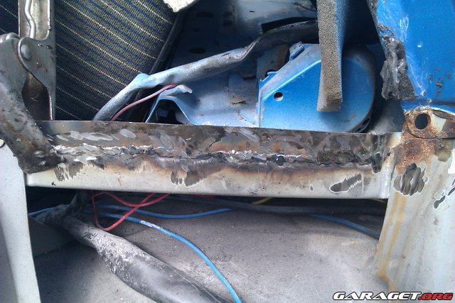

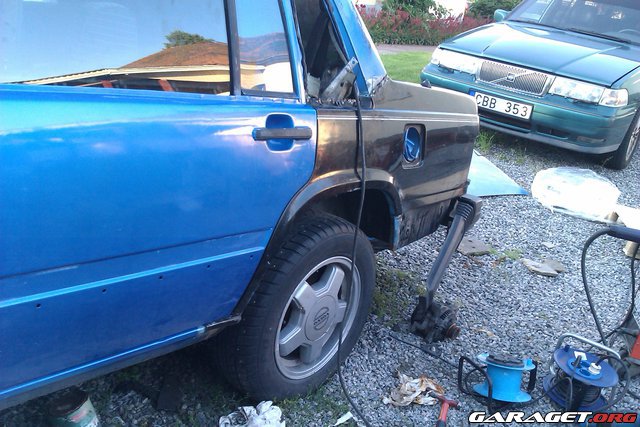

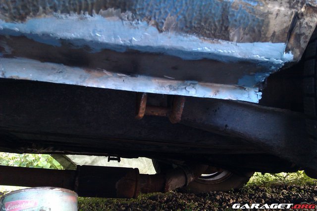

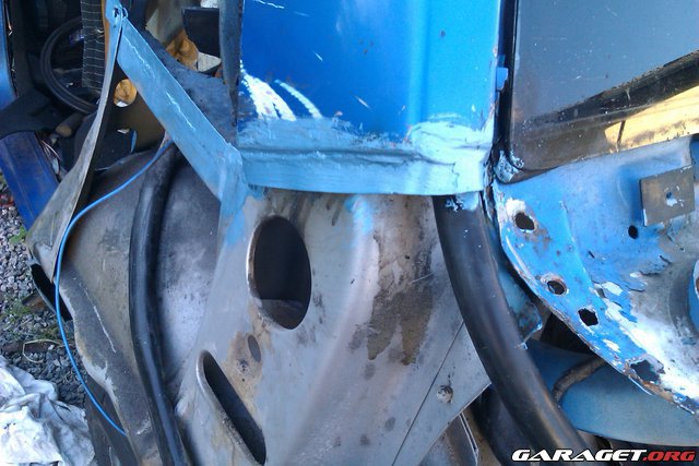

blev lite mockel idag med så jag slänger upp lite bilder tongue
https://www1.garaget.org/gallery/images/63/62427/62427-2f6dfd660c99f14272000bca8b64f80b.jpg
volvos blå svetsprimer smile 322 spänn för 250ml, men de var de värt tongue
https://www1.garaget.org/gallery/images/63/62427/62427-89bbd55b76d01b0dff7616936ec306aa.jpg
skärmen fastsvetsad från c-balken framåt smile
https://www1.garaget.org/gallery/images/63/62427/62427-51a0f92c19a48a237c550db8903841c0.jpg
rava ska passas in smile ska dras isär 5mm i överkant sen är skärmen klar så jag kan rostlaga tröskel tongue
https://www1.garaget.org/gallery/images/63/62427/62427-e1ad8b4a705a5fcae9b83e56d0772c82.jpg

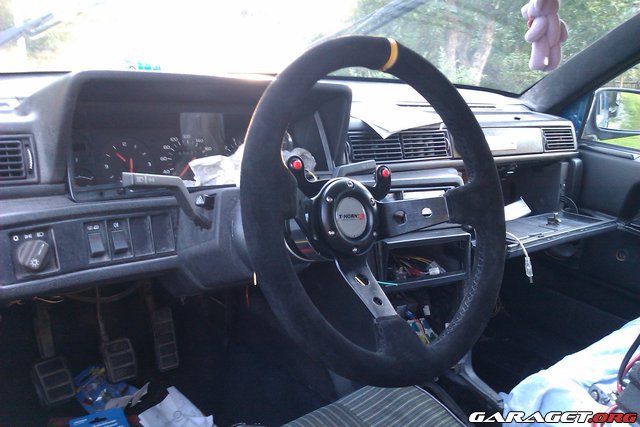

nya ratten smile ska bara komma på nån bra lösning till rattknapparna hmm
https://www1.garaget.org/gallery/images/63/62427/62427-b7ea7731949715efb68fb21175ab624b.jpg
kanske blev lite väl lång men det får körkänslan avgöra sen wink

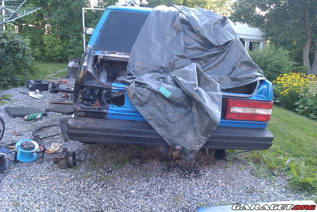

blev lite grejjing idag tongue
https://www1.garaget.org/gallery/images/63/62427/62427-131b62dd01ca454da437050b14e59640.jpg
ska nog kika på en ny svets till veckan tongue denna lägger snart igen känns de som tongue
