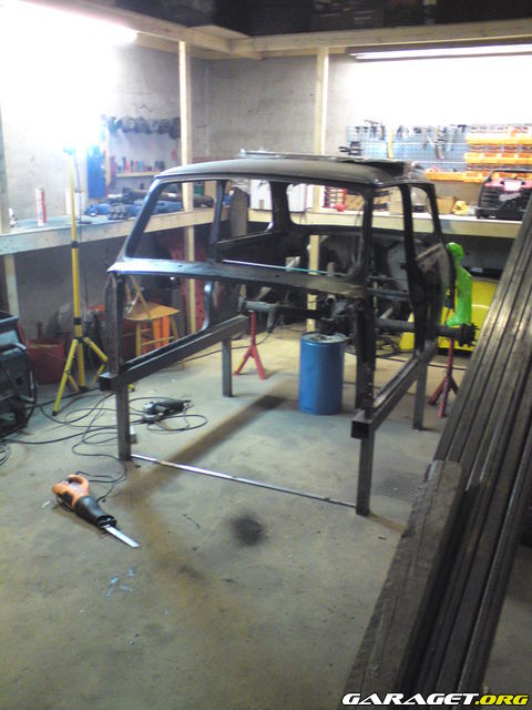

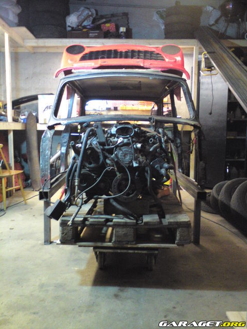

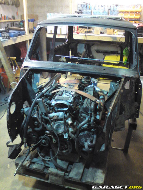

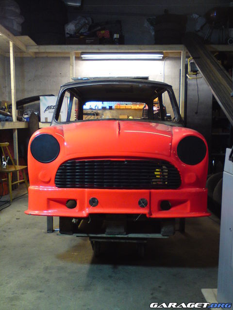

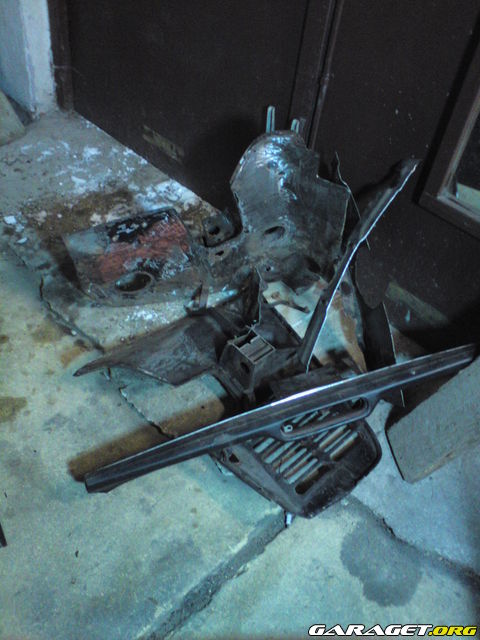

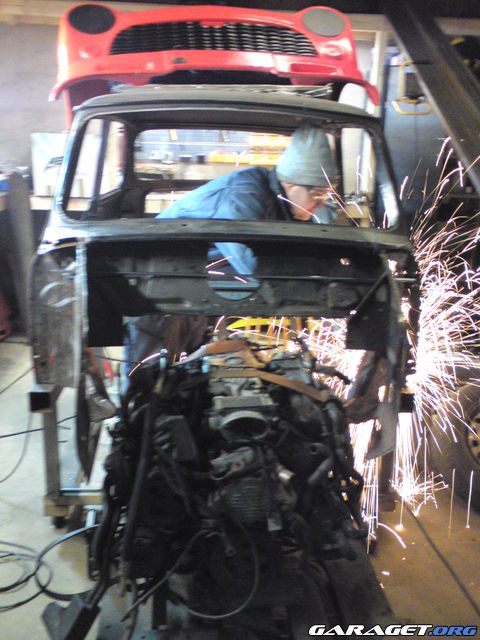

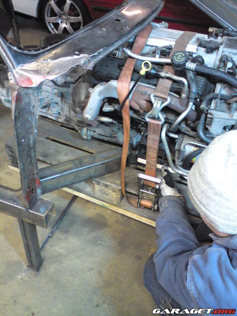

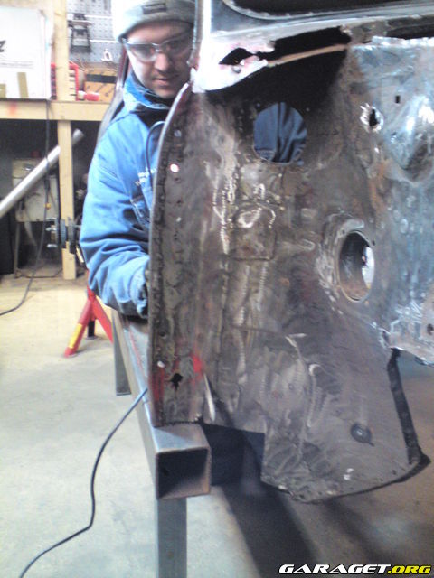

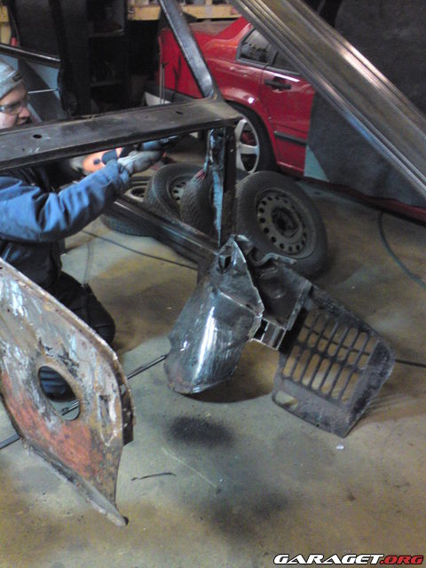

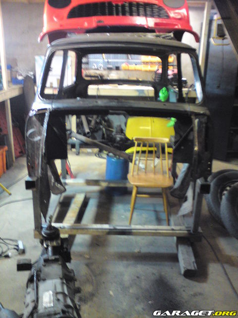

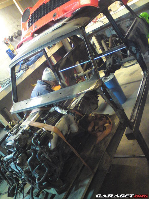

Idag fortsatte bygget med att kapa bort ännu mer onödigt plåt och motorn höjdes upp så att det gick & måtta in lite kommande saker.
Motorfästena plockades bort & ska göras om helt nya. Punktade dessutom fast karossen lite extra för stabilitetens skull under arbetets gång. En framvagn till en Golf kommer att användas som grund för hjulupphängningen fram.
Uppdaterar åt DrDude eftersom jag tog bilderna med min mobil & han glömde sin smile Byggherren kan komentera själv...här är bilderna:
