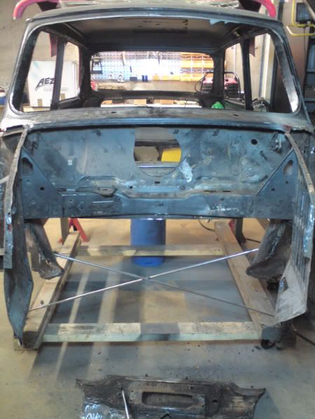

http://i45.photobucket.com/albums/f78/dr_dude/Mini%20-75/DSC00175.jpg
Golvet åkte ut tillsammans med all annan extra plåt.

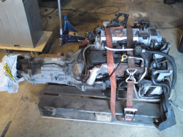

http://i45.photobucket.com/albums/f78/dr_dude/Mini%20-75/DSC01002.jpg
Chevrolet Camaro V8 5,7Liter

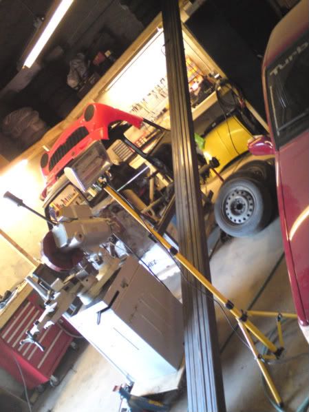

http://i45.photobucket.com/albums/f78/dr_dude/Mini%20-75/DSC01008.jpg
Fixar det lite snabbt med kapen...
http://i45.photobucket.com/albums/f78/dr_dude/Mini%20-75/DSC01012.jpg
Inmåttad lite tillfälligt men ska upp ett par decimeter till.
http://i45.photobucket.com/albums/f78/dr_dude/Mini%20-75/DSC01013.jpg
Drivlinan är aningen längre än på en Mini så den ska kortas ner betydligt.

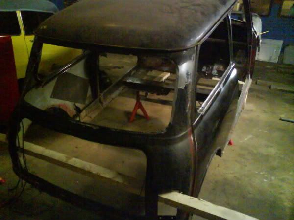

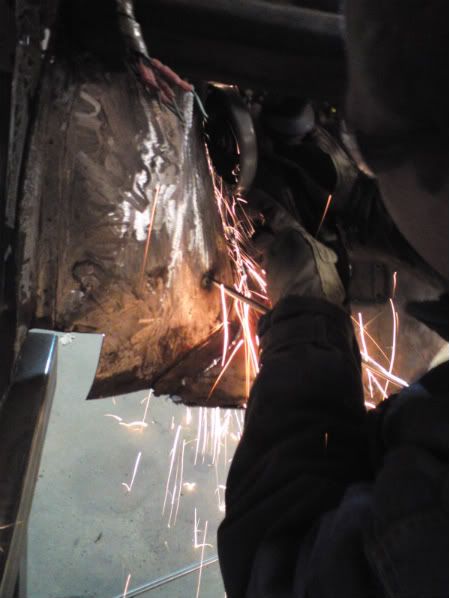

http://i45.photobucket.com/albums/f78/dr_dude/Mini%20-75/DSC00997.jpg
Kapa lite "övrig" rost.

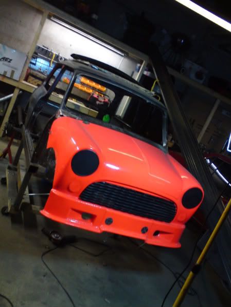

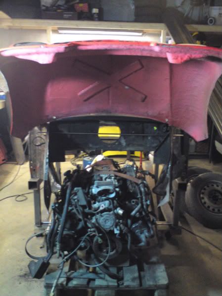

http://i45.photobucket.com/albums/f78/dr_dude/Mini%20-75/DSC01006.jpg
Med fronten på!

Skärmbreddarna tar vi sen när jag har gjort framvagnen herr carbonLoader...
Att styra osv blir nog inga problem, Bara att sätta stolen där det finns plats o köra efter det och det blir ca 200mm längre bak än vanligt ca. alltså inte så mycket tycker jag!
