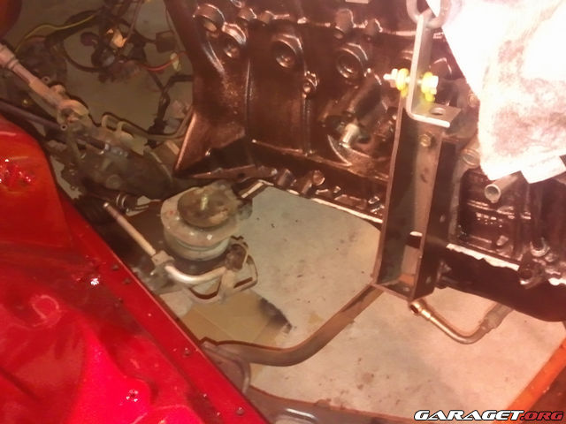

Misären kom på besök till garaget igår, när man har en R33 GTST, tar en RB30 från en Holden, en GTR-topp från en R32a så KAN det bli lite strul med vilka j*kla motorfästen man ska ha för att inte toppen ska ta i torpeden... Det blev det hmm Värst av allt är att ryktesmässigt ska man använda RB30ns motorfästen och kuddar men det gäller bara i en GTR.. Om ja nu inte hade skickat iväg min gamla motor så hade jag kunnat kolla om de kan användas men den finns inte kvar tongue
Lösningen får bli montera tillbaka växellådan i bilen för att få en bild av hur motorn ska sitta och sedan göra om RB30-fästena smile
Inget ont som inte har nått gott med sig, jag fick ta en bild, saknas några centimeter på varje sida tongue
https://www1.garaget.org/gallery/archive/114970/870974_vu811x.jpg
Får bli att svetsa nya motorfästen tongue

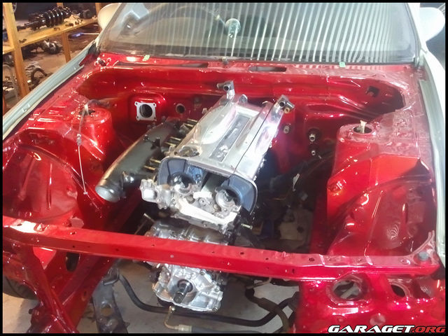

Motorn är i! Hade lite problem med motorfästen och kuddar som inte line:ade upp som de skulle, vilket i sin tur skickade motorn för långt bak. Lösningen blev att åka till... Biltema! Deras universal kuddar har offset på bulten, med rätt mått. Provade dom idag och nu som sagt är motorn i! Kommer självklart inte att köra med dom utan istället få diton tillverkade i aluminium så att de håller tongue
Fick förresten en ny fin TOMEI avgaskam idag i brevlådan!
Här kommer en liten bild på motorn på plats:
https://www1.garaget.org/gallery/archive/114970/871320_jdiwyi.jpg
Motorn är i!

Ser kanon ut gött att det passa så bra cool
