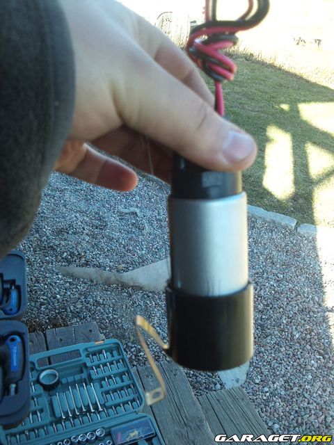

Henko pump i volvo 740 pumphållaren i tankarmaturen för dom som vill se.
https://www1.garaget.org/gallery/archive/34695/918063_dyd6qg.jpg
