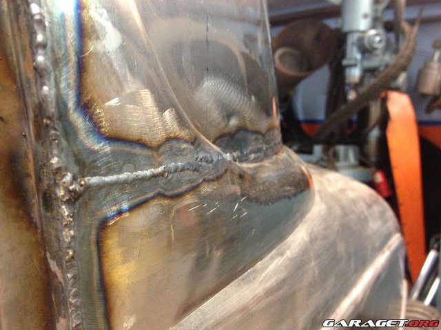

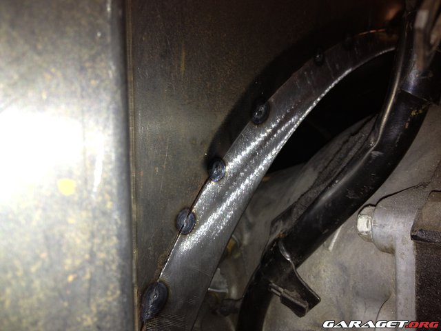

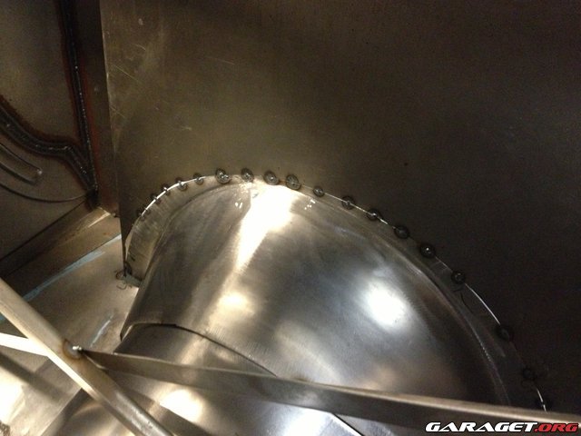

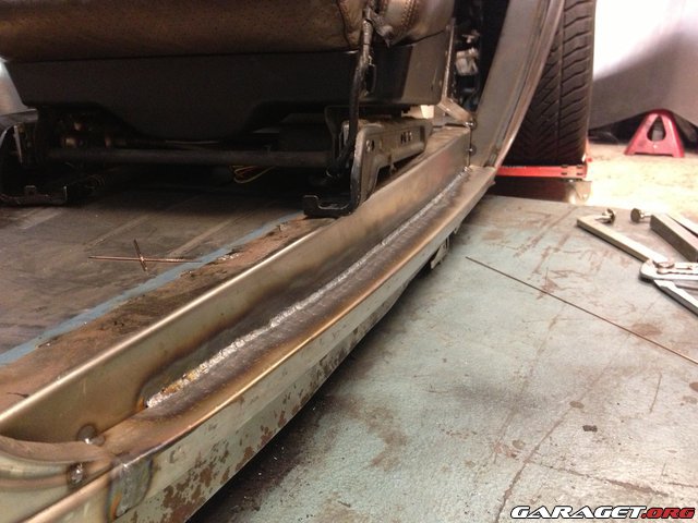

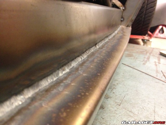

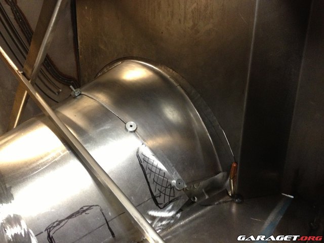

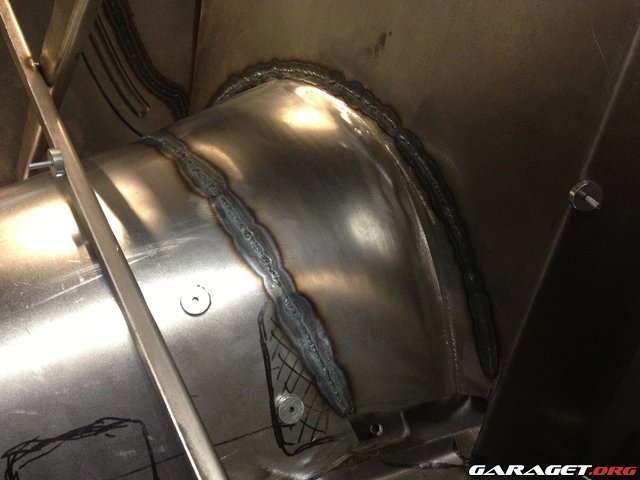

Kunde inte sova i morse efter gårdagens träning...gick ut o svetsade V tröskeln vid 04.00-tiden istället....
https://www1.garaget.org/gallery/images/135/134927/134927-09bc6e7477f82bb192f606346cd22e6d.jpg
https://www1.garaget.org/gallery/images/135/134927/134927-4d9ed3b348e3e85df5529fcabbbef5ca.jpg
https://www1.garaget.org/gallery/images/135/134927/134927-c2a231469a09760e0fb8734dcd7aa70a.jpg
Nästan färdigsvetsad på ovansidan....skall bara slipas till lite och sen när hela bilen är färdigsvetsad så skall allt tennspacklas - skall försöka undvika plast så långt det går....

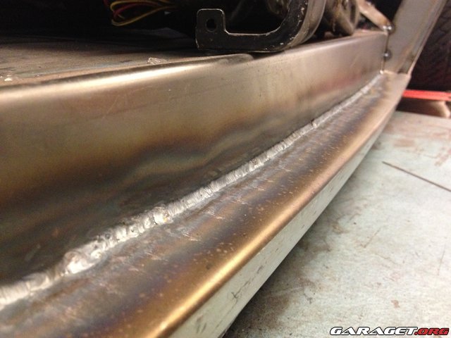

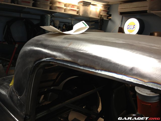

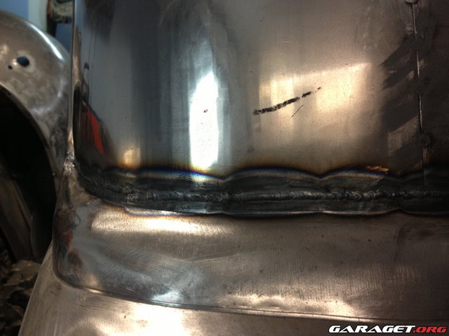

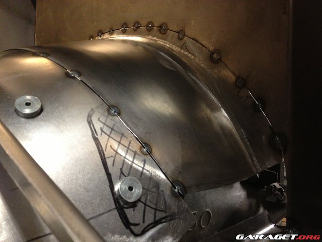

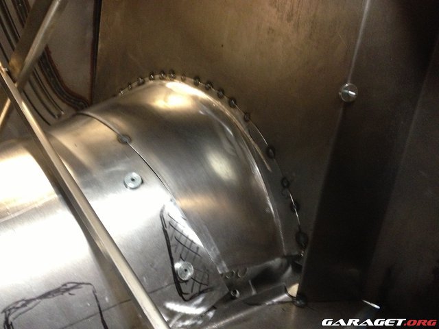

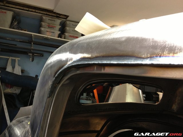

Ikväll blev det inte så mycket gjort, jag hjälpte en polare att mäta upp hans motorblock - svetsade höger takkant i alla fall:
https://www1.garaget.org/gallery/images/135/134927/134927-c30b9a3129debb73a21e4d55f7cd9ce7.jpg
https://www1.garaget.org/gallery/images/135/134927/134927-919a0adcd13f5084327d1fef2de84452.jpg
https://www1.garaget.org/gallery/images/135/134927/134927-9b255f1f53b662db0f61473bfdc29140.jpg
Skall bara slipas också...

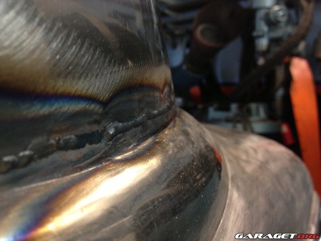

Den här typen av "svets" då va......?......haha:Dbig_smile
https://www1.garaget.org/gallery/images/135/134927/134927-f37a05c054e594328cf4a944a8ef1969.jpg

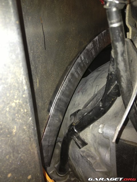

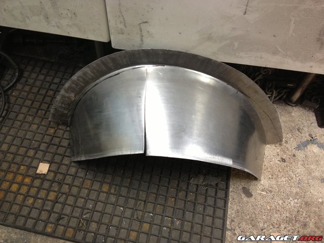

Lite bilder från morgonens övningar:
https://www1.garaget.org/gallery/images/135/134927/134927-3204df3c7ef1f441f84c140a5142f9db.jpg
Var tvungen att klippa bort en kil för att få rätt passform.
https://www1.garaget.org/gallery/images/135/134927/134927-7a0a1f8b2b976dac8fc0e5fed51a57e1.jpg

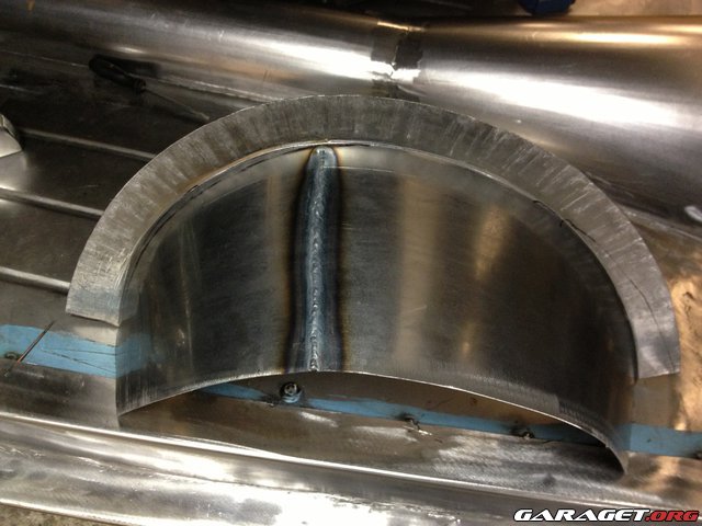

Lite TIG:ande....
https://www1.garaget.org/gallery/images/135/134927/134927-2f085a590fd39fa7306529665b1695e6.jpg

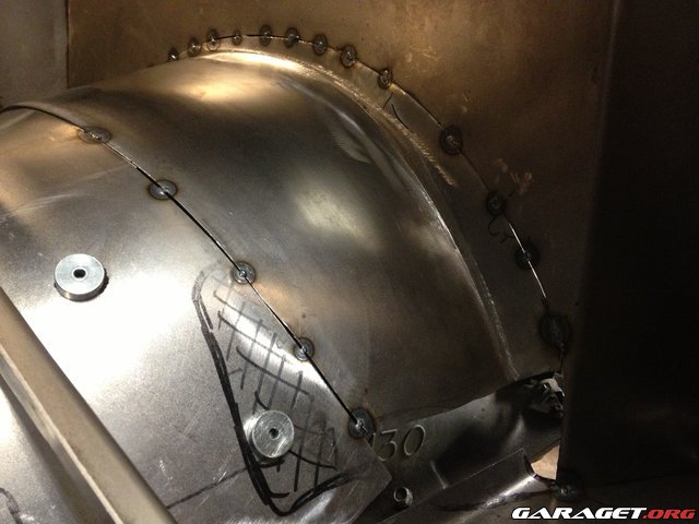

Lägger mot den så jag kan ritsa av var den skall renklippas innan svets...
https://www1.garaget.org/gallery/images/135/134927/134927-4211440e5dd718e73dcf1fd23fb9121c.jpg
https://www1.garaget.org/gallery/images/135/134927/134927-fc7f065db924ba952f23de379aea13a8.jpg
https://www1.garaget.org/gallery/images/135/134927/134927-a94cc0f2e930197078f529150a6d2545.jpg
Har börjat att punkta fast den lite...
https://www1.garaget.org/gallery/images/135/134927/134927-3a6231dea404b097395ca1dd77e9cb59.jpg
https://www1.garaget.org/gallery/images/135/134927/134927-dfd36598facbb560e1fb257ef1916340.jpg
https://www1.garaget.org/gallery/images/135/134927/134927-21873b01e27ae753eb23ae03eca00412.jpg
https://www1.garaget.org/gallery/images/135/134927/134927-1784132778c21473851f8ed1c1de94df.jpg

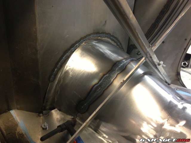

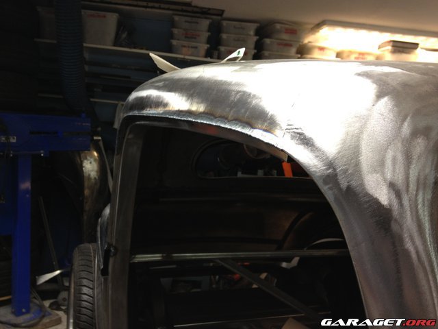

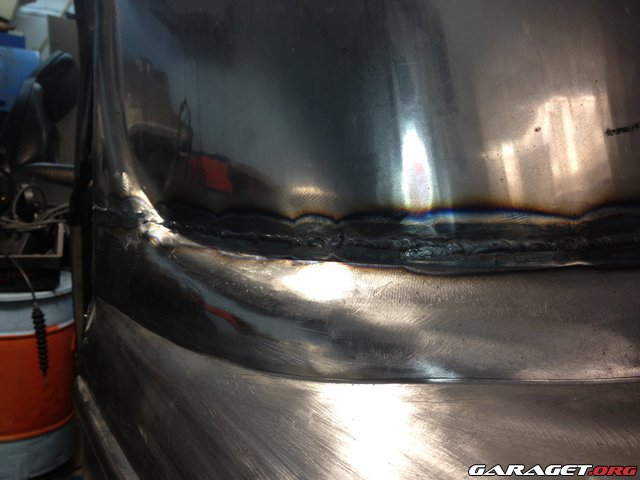

Lite helsvets i morse innan det är dags att sticka till jobbet....:
https://www1.garaget.org/gallery/images/135/134927/134927-24da69856baeeae9150a29d11d62ff20.jpg
https://www1.garaget.org/gallery/images/135/134927/134927-29e14b43dddfa914fc3b64e7196287a3.jpg
https://www1.garaget.org/gallery/images/135/134927/134927-d22e03d520f53e4d4801bc13c47a3bb8.jpg
Varierade lite med att svetsa ömsom taket, ömsom torped/kardantunnel....
https://www1.garaget.org/gallery/images/135/134927/134927-d86e6eaa0332d08e0b749504e9326468.jpg
https://www1.garaget.org/gallery/images/135/134927/134927-b56ae9e4fc668894364a40e8e88872b7.jpg
https://www1.garaget.org/gallery/images/135/134927/134927-1086dbe8b0e7f5427254fb5c683e57cd.jpg
