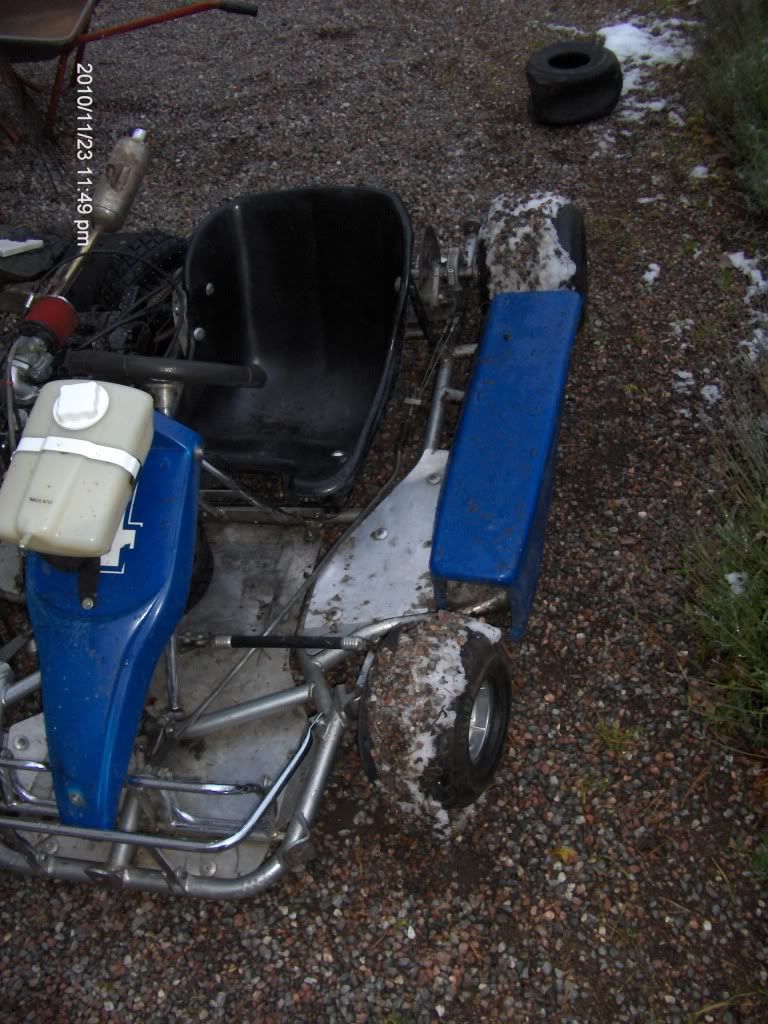

Har själv byggt en fiddykart, när jag gjorde det så inspirerades jag av KHRacings första försök på sin kart med spikband fastklämda av lufttryck med lite modifikation.
Ringde runt till gokartbanorna och frågade om någon hade gratis regndäck liggandes, på andra stället fick jag napp och åkte och hämtade ett tiotal däck.
Satte mig med mattkniv och skar av däcksidorna och krängde på urpumpade slicks med en del bekymmer, sen in med en sträng eller två PL400 så var det klart (testade snabbt emellan och däcken krängdes av vid accerelation trots 4 bar tryck).
Jusdet, montageskruv med borrspets använde jag. Hyfsat korta (minns inte om det var 25 eller 35) men duger alldels utmärkt på en kart, slitaget efter 2 timmars effektiv körning (konstant ställ) på snötäckt asfalt är minimalt, har fortfarande cirka halva borrspetsen kvar).
http://i493.photobucket.com/albums/rr297/Karolus68/DSCN3459.jpg
Kanske inte direkt bilrelaterat, men kan tänka mig att många sitter på byggen liknande detta och är i behov av idéer.
På bilden nedan kan man se att de suger upp kramsnö ganska bra också smile
http://i493.photobucket.com/albums/rr297/Karolus68/HPIM1092.jpg

Niotusen: coolt där.. film, + mera bilder tack :-)

272 Inlägg
4 december 2010
#158
Det kommer det kommer!
Hade nere kopplingen igår pga diverse problem, skulle byta fjädrar men hade fått fel från butik trots 21489 frågor om de verkligen passade.
Körde en liten tur igår också efter att ha rengjort lameller osv och det är fortfarande bra snyt i den, största problemet när det gäller spikdäcken är väl att tyngden på axlarna är minimal, den biter ju bra om man har en kompis som står längst bak och studsar lite, men annars så ligger man ju liksom ovanpå snön, nästan lite som en sierra utan baksäte gör smile
Kuriosa till KHracing:
Vi kör 428 kedja/drev och 14 tänder fram och 29 bak vilket ger en perfekt utväxling för ändamålet, går som ett skott i accerelation men har fortfarande bibehållen toppfart.
Att ha kopplingen på vxlspak (om du inte redan har det) är också en jäkligt rolig idé, man lär sig väldigt snabbt att hantera det, och när man väl kan det så blir det förskräckligt kul att köra.

#159
Jag tror att kartdäcken är för breda, de skulle vart hälften så breda. Jag tror det hade varit bättre utan mönster också, då finns det inget för snön att fastna i.
