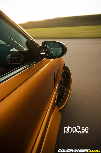

Undrar hur man får till denna effekt i photoshop. Har alltid använt CS2 men nu har jag köpt mig CS4. Fattar ju att mna mmåste markera allt utom bilen och göra någon typ av Oskärpa- rörelse effekt typ. Men vilken? Måste ju får rörelse oskärpan at gå som en böjj. Så gräset går vågrätt medas assfallten går snett åt höger.  Mycket lättare  att föra såhär effekt då bilden är tagen rakt från sidan. Bara använda rörelse oskärpa då ju smile
Exampel:
https://www1.garaget.org/gallery/archive/6084/859001_w7kh3d.jpg

Det är inte så att bilden är tagen i hög fart med kameran monterad på bilen på något sätt för att få rörelse orsäkpan i bakgrunden genom o fotta med lång slutartid.
Turbo-konverterad miata. Busbil :) --> http://www.garaget.org/?car=247712
Redlinefoto
259 Inlägg
13 februari 2010
Den bilden är tagen med en rigg, det går att göra liknande i photoshop om man vill...
MVH Fredrik
Redlinefoto snart med hemsida :) när jag orkar pilla med det :P
236 Inlägg
13 februari 2010
Är i så fall "Motion blur" du är ute efter (filter->blur->motion blur). Men som tidigare nämnt så är den bilden till 99.9% tagen med rigg.

här är en typ av rigg men det finns många olika typer
http://i261.photobucket.com/albums/ii69 … 66/Rig.jpg

Radial blur är ändå det du bör använda dig av om du vill komma hyfsat i närheten av det där. Men böjjen är däremot ganska rejält svår att få till. Så börja med att försöka få en bil att gå rakt fram. :P

Därför man har PS på engelska wink Men jag skulle tippa på någonting i stil med radiell oskärpa roll

Precis, radial blur med centrum/utgångspunkt nere till höger utanför själva bilden. Utöka canvas size om det inte funkar.

Finns inget filter som klarar det där. Det måste renderas eller ritas för hand om du ska ha det på Z-axeln.
Enklast är att ta bilden som man bör göra.

Jag har en teori om hur man kan göra..
Först markerar du det där du vill ha rak motion blur och gör det som du vill ha. Sen gör markerar du det du vill ska vara lite av böjt, väljer en vinkel på motion blur och sen tar du någon av transform-möjligheterna som finns, då borde du kunna få de sådär. Har dock inte testat själv men borde inte vara så svårt.

Visst, det finns inte ETT ensamt filter som fixar det, men med flera och lite annan handpåläggning - varför inte? Eftersom man kör i en "radie" när man tar bilden borde det också gå att göra en radiell oskärpa enligt samma princip. Kruxet är att få centrum rätt i förhållande till framhjulets vinkel. Men med lite learning and doing wrong borde det inte va omöjligt.

Teori och verklighet är skilda saker. Påstår inte att det är en omöjlighet, då det finns programmerare med kunskaper att göra detta i 2D i Photoshop.
I verkligheten när man vill simulera rörelse i kurva så jobbar man oftast med antingen att fota en backplate i rörelse och därefter skapa en 3D-modell alternativt allt i CGI.
Det finns dock en del reklambilder ute som är tillfixade i efterhand med verktyg som motion/radial blur och det syns väl i 99% av fallen också. Det är väl en ekonomisk fråga som gör att man väljer att utgå från befintligt material istället för att plåta om allt och göra det rätt.
Bilder som ska se ut att vara i rörelse bör plåtas i rörelse, så till vida du inte gör det i CGI.
Inget är omöjligt... att få det att se korrekt ut är däremot en annan sak.

Kikade in dina bilder P993, snyggt och proffsigt. Men rörelse-oskärpan på R8-bilderna, är den skapad i efterhand med dom tekniker du nämner ovan?

Ja tråden handlar ju indirekt om hur man skapar rörelse i efterhand av stillastående objekt. Alltså simulera rörelse i verkligheten smile
Allt är taget i farten. Ingen rörelse är gjord i efterhand med datorn. Arbetar inte med CGI (ännu)
