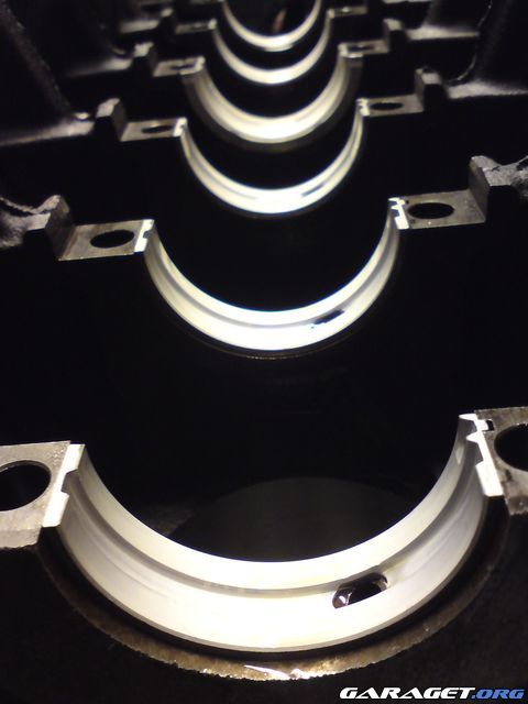

miniupdate !!  sådana behövs här i världen oxå  x)
nya lagerbanor överallt e mums för ett vältrimmat öga  (c:
https://www1.garaget.org/gallery/archive/62667/863905_uljggf.jpg
