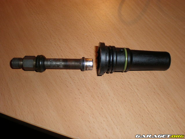

däremot behöver jag lite hjälp från folket för en ggn skull tongue hållarna till spridarna i plast, har försökt flera ggr, även med olja men dom spricker allihop när man pressar in dom sista biten (se bild) några förslag för att dom ska hållas intakta ?

Byter bränslefilter kanske? tongue
Jag har då aldrig varit med om att spridarhylsorna spricker yikes Men mina har ju iofs varit svarta allihop så dom kanske är mer hållbara? Jag har fem st bättre beg över om du behöver.
Ser det inte ut att fattas den övre oringen?

fel...try again my friend  ; )
angående o-ringen...de där är ändan som du ser mannen som sticker ner i toppen...den övre o-ringen är längre upp i hylsan  ; )

Hmm, kanske monterar du rören till styrväxeln då?
Ok. Kanske inte ser helt likadant ut på NF motorn då?

dina hylsor ser ju heeelt annorlunda ut jämfört med mina hmm  men passar hylsorna från NF till en HY då ? någon aning ?

Själva spridarna har samma art.nr som NF om jag inte har fel? 035 133 551 F , så spridarna passar i hylsan iaf. Däremot verkar det skilja sig på insuget då hylsan är annorlunda till HY motorn.

te-wik :  sant så sant, men jag kan ju itt ha fått fel hylsa från V.A.G ? för dom gamla såg ju likadan ut...har testat både me olja och fett, men dom spricker iaf, och jag är inte ens hårdhänt sad
förslag mottages gärna på tillgångasätt !

Nä det har du inte för jag slog upp vag.nr som syntes på bilden och din motorkod dök upp. Är du säkert på att du inte försöker få dom för djupt? Dom ska ju inte sitta så hårt utan det är ju hållaren som ska trycka ner dom sen så o-ringen tätar.
mjo men du menar alltså att dom inte ska pressas "förbi" toppen på hylsan alltså ? för jag minns inte riktigt hur det satt när ja tog loss de  hmm

HAR LÖST PROBLEMET NU !!
hehe jag som klantat mig får jag väll erkänna tongue..tittade runt på några rivningsbilder på datorn å såg att spridarna bara ska läggas mot i princip, inte pressas förbi kanten....
problem solved  tongue

Hehe precis så menade jag big_smile
