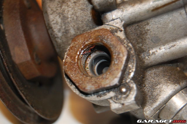

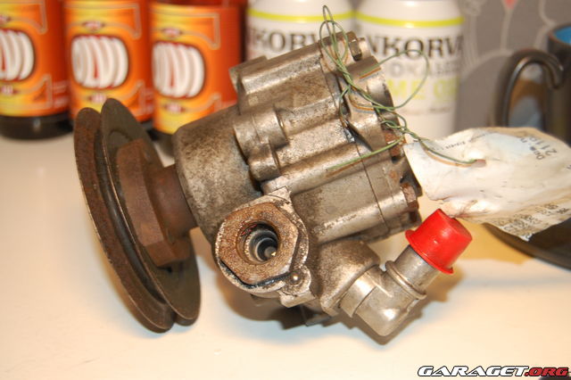

Ska byta servopumpen imorgon, men jag vet inte hur jag ska täta ena "kopplingen".
Såhär ser den ut iallafall
https://www1.garaget.org/gallery/archive/24777/879754_dhvtqj.jpg
https://www1.garaget.org/gallery/archive/24777/879758_myqiu2.jpg
https://www1.garaget.org/gallery/archive/24777/879760_lgqs7c.jpg
Killen på vw sa att det ska sitta en packning, men vad för packning?
fungerar gängtejp? eller nåt likande?

Där ska sitta en o-ring som är 7.65x1.63  smile

Har faktiskt aldrig tänkt på det när man bytt men någonting i stil med en kopparbricka borde funka. Gängtejp kan du däremot glömma direkt då oljan löser den DIREKT

Okok tack för svaren smile men ska o-ringen sitta på kanten efter gängorna eller nere i "röret"
MVH/ Fredrik
Yes...

Vilket svarade du yes på?:p
att o-ringen ska sitta nere i röret?
Va just på ett ställe där dom säljer o-ringar och dom hade inte den storleken.
Går det att sätta en vanlig packning? Och gängtätning
det finns ju en kant som packningen kan ligga på...

Jag tätade en Passat servopump med en o-ring som jag köpte på Ok/Q8 och det är inget speciellt stort sortiment de har. Läckte inget mer sedan från den pumpen på 1.5 år iaf. Kommer inte ihåg måttet men se bara vad som verkar vettigt att använda. Gängtejp är lika bra att inte använda. Det ska räcka med en o-ring.

Har för mig att den ska ligga på den andra anläggningsytan. Den första har du direkt under gängorna, men o-ringen ska nog sitta något längre ner på den andra "platån".
Varför köper du inte från VAG en o-ring då ? Kan inte kosta direkt mycket.

Okok jo jag hade köpt där om jag hade kunnnat.
köpte en o-rings låda som tål starka vätskor någon bör passa...
Måste fixa det ikväll det e därför jag måste göra så hmm
tack för svaret smile
