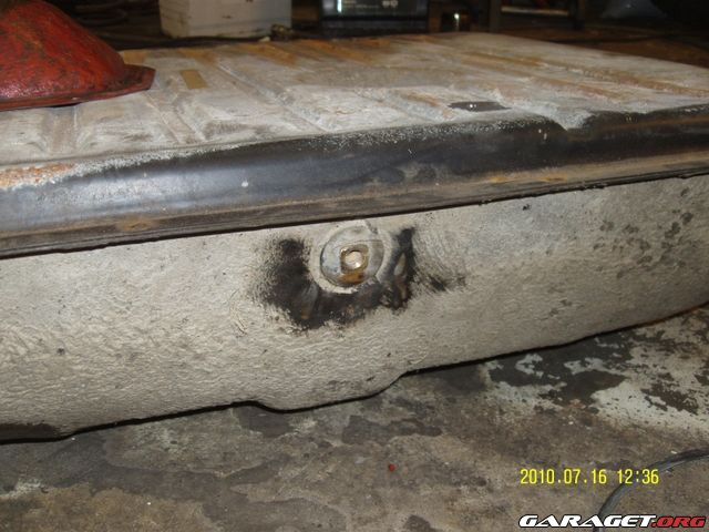

Nu är returledningen hål uppborrat i tankens tak. Ska hitta en svets nippel bara..
Matar ledningen hål till tanken skall pluggas å ett nytt hål borras upp.
Kommer nog köra med 12mm slang till både matning och retur!
//Carfreak

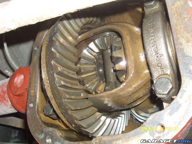

#882
Bakaxel locket nedplockat och oljan tömd. Dreven ser väldigt fina ut, dock inte oljan :p
Skall slipa rent locket och lacka det mattsvart, ny packning ska på och i med ny fräsch olja!

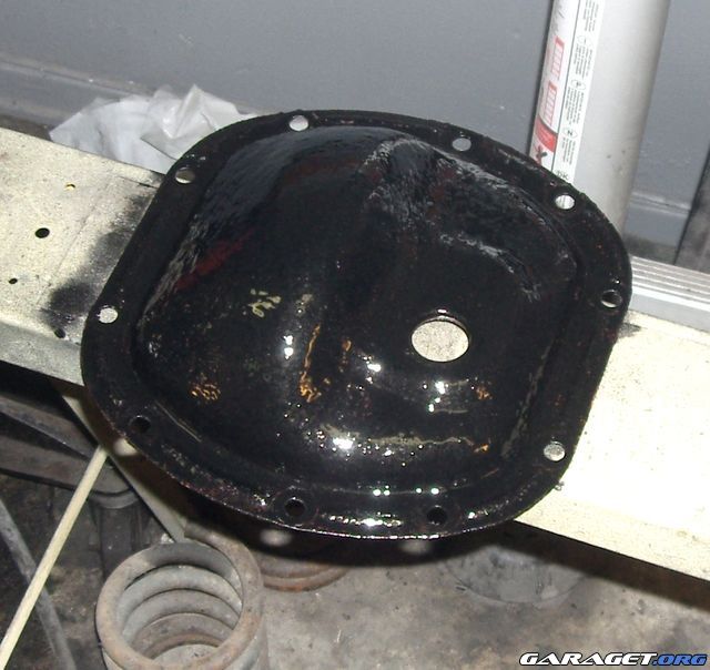

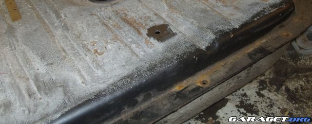

#883
Lite bilder är ni värda!!
https://www1.garaget.org/gallery/archive/45871/964735_s3ui6w.jpg
https://www1.garaget.org/gallery/archive/45871/964738_x4y85r.jpg
https://www1.garaget.org/gallery/archive/45871/964739_xi96r3.jpg
https://www1.garaget.org/gallery/archive/45871/964741_ubfw5e.jpg
Någon som har en M45 låda över föresten??

#884
Bakaxeln va ny när ja köpte han.. sen jävla skulle en kompis börna, fullgas å bah högg av kopplingen, Jäävlar va d small, sen va den slut smile elr aa, iaf knutkorsen !
Gasglad
3 244 Inlägg
17 juli 2010
#885
aha okej :p Aa, de var nog knutkorsen som small. Va inge fett kvar i dem samt att nållagren var borta så de glappa som fan.. Men nu blir de nytt å fräscht, lär dock rasa igen med nya motorn wink

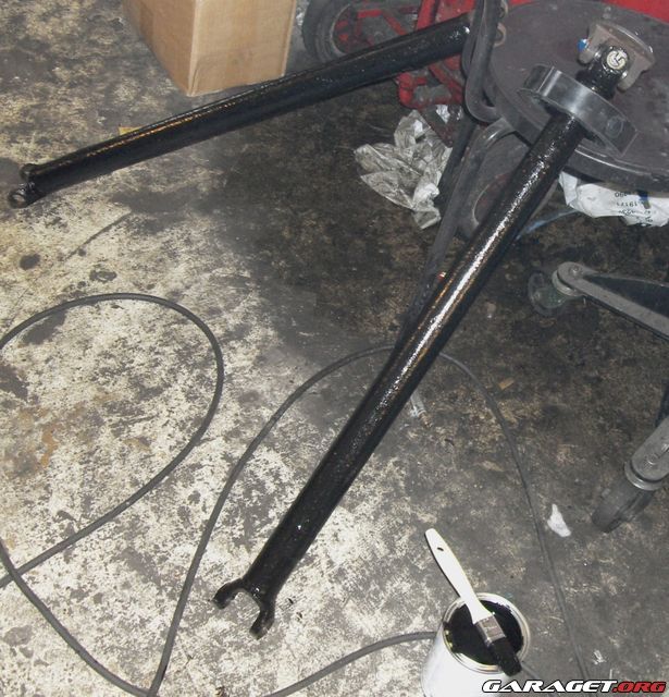

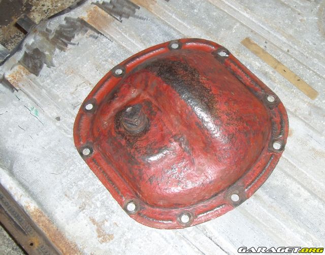

lite bilder:
https://www1.garaget.org/gallery/archive/45871/965251_2z1lhq.jpg
https://www1.garaget.org/gallery/archive/45871/965257_tsd5en.jpg
//Carfreak

#891
MrCarfreak skrev:
jo ja böt båda bakaxel och kardan, gamle kardan gick av i fram vid lådan och ibak vid axeln.....
Senast redigerat av Ekblom_ (17 juli 2010)
Gasglad
3 244 Inlägg
17 juli 2010
#892
Ekblom_ skrev:
MrCarfreak skrev:
aha okej, ojj.. Men de är nog ganska klena då de är ihåliga!
