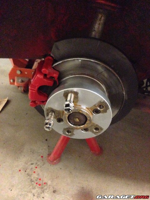

Har gett mig på att måla bromsok och skivor.
Blev rätt bra med grått centrum istället för rött....
https://www1.garaget.org/gallery/images/18/17257/17257-0958625c42a6a3adb1af765a1bb84132.jpg
Ser lite sportigt ut va?
https://www1.garaget.org/gallery/images/18/17257/17257-d0fde884da9346547564883d67071424.jpg

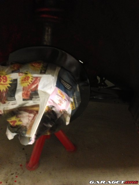

Kom på att sköldarna såg lite tråkiga ut, så snabb maskering
https://www1.garaget.org/gallery/images/18/17257/17257-ba3da08cb07d7498953ab25955154f02.jpg

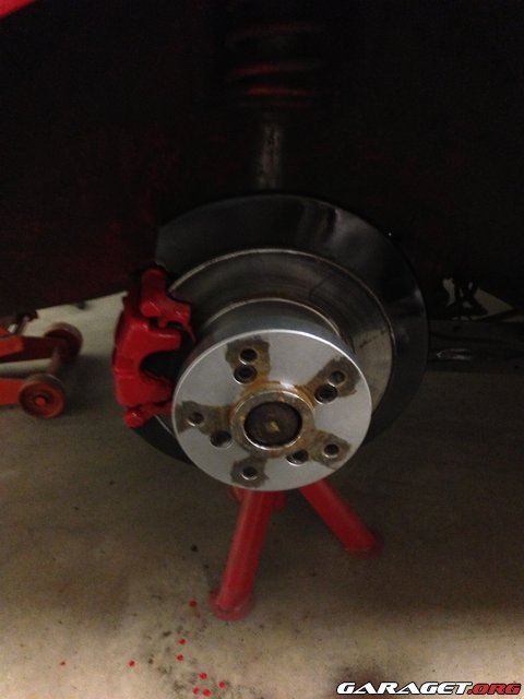

Sen på med lite svart färg, klart! smile
https://www1.garaget.org/gallery/images/18/17257/17257-65f1174c5cc64736598596dbbde15f79.jpg

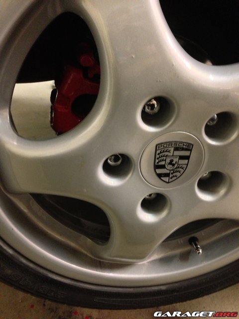

Var i Linköping på Audi Club Schweden träff förut idag. Fick denna bilden på ett par till fina röda Audisar, ingen vanlig syn kanske.
https://www1.garaget.org/gallery/images/18/17257/17257-83a377351d333d6b50e47f784c4a1105.jpg

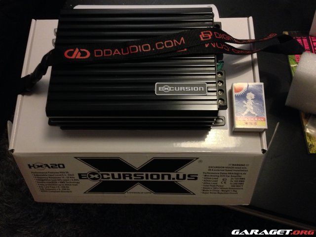

Har varit  lite stillestånd här ett tag igen, men idag har det trillat in lite skoj saker från www.avd.se. Tack racer-putte för det! smile
https://www1.garaget.org/gallery/images/18/17257/17257-1aee6b0a0dcb92f35068a9e8188d9b1f.jpg
I helgen är planen att äntligen montera midbasarna i dörrarna. smile

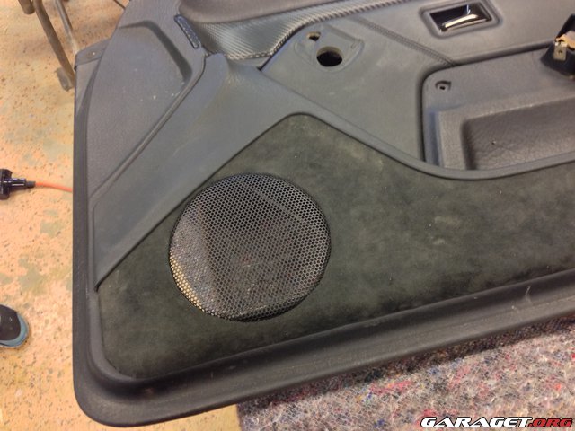

Hallå? Har jag några följare kvar? Blev inget högtalarbyte förra helgen, var lite missförstånd mellan mig å polaren. Men men, idag har vi grejat lite i alla fall. smile Ska iväg snart igen å fixa resten, så här är lite bilder då....
Där vill jag ha högtalaren.
https://www1.garaget.org/gallery/images/18/17257/17257-9f0738f53133b8d1b26658a0807cbf34.jpg

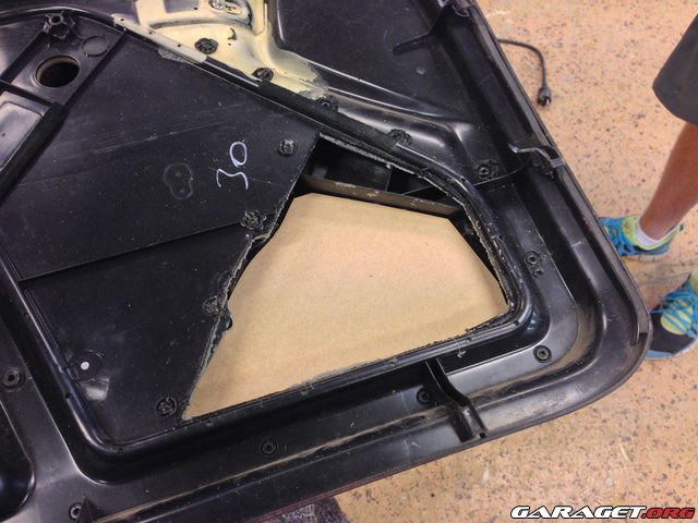

Baksidan utskuren och en baffel är påbörjad, eller vi gjorde 2 när vi ändå höll på. smile
https://www1.garaget.org/gallery/images/18/17257/17257-f18a8e6a352ecc8bb8e6f6bd9dbdc063.jpg

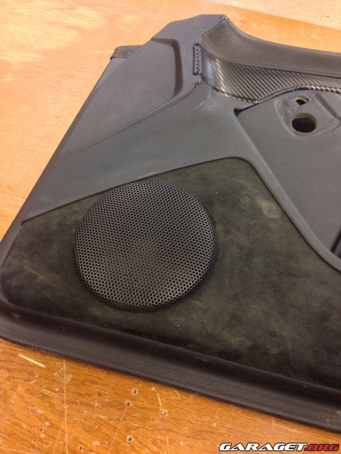

Sådär ja, då var ett galler på plats i alla fall. Var skapligt nervös när vi fräste upp hålet på framsidan.https://www1.garaget.org/gallery/images/18/17257/17257-3ae494ae3b1fda9047b24295cd8893e0.jpg

är det mycket att tänka på när man gör nya hål för högtalarna i dörrsidorna?
Beror på, eftersom att jag vill att det ska se hyffsat orginal ut så var det en hel del å tänka på. Annars så är det bara att lägga på plastkransen som följer med och göra hål efter den och sen dit med högtalaren i kransen och gallret utanpå det.  Nu syns hela kanten, så vi fick ju lossa på alcantran innan vi fräste hålet för att sen vika det runt kanten. Svarta gallret sitter sen itryckt i hålet och limmat det innifrån. Sen har vi byggt en baffel och monterat högtalaren bakom dörrsidan istället för utanpå.

#1116
jaha, men hur gjorde ni baffeln då? jag hade problem med djupet på 6,5"orna i mina dörrsidor för att de var för djupa...

#1120
Dörrsidorna är ca 5cm tjocka, så högtalaren går ut en bit från själva dörren. Baffeln limmar vi fast precis bakom gallret sen skruvas högtalaren i bakifrån där. Kommer mera bilder nu i veckan, så får du se lite mera.
