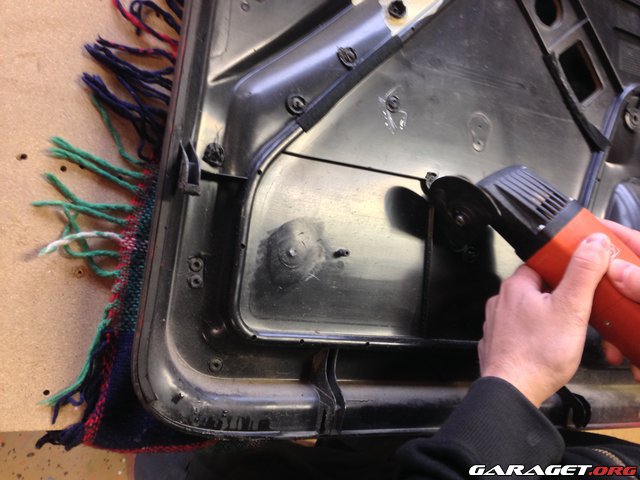

Sådär ja, dörrsida nr2 aklarad!
Baksidan kapas ur.

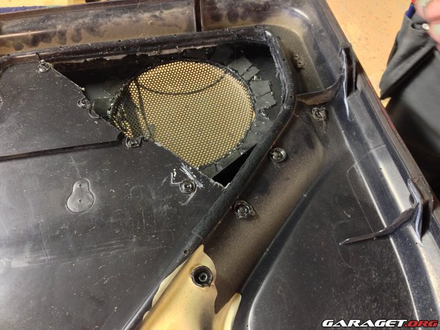

Framsidan urfräst, tyget invikt och gallret fastlimmat.
https://www1.garaget.org/gallery/images/18/17257/17257-7d131445b5659524308a90b906d02fdd.jpg

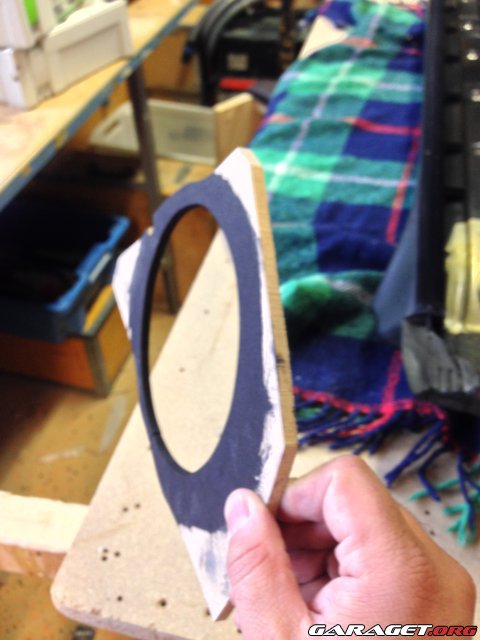

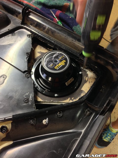

Baffeln som högtalaren monteras på. Limmas med smältlim och tätas sen med PL400.
https://www1.garaget.org/gallery/images/18/17257/17257-3ce3d67ab56cd795666babac37584ed4.jpg
Baffeln limmad och högtalaren monteras.
https://www1.garaget.org/gallery/images/18/17257/17257-a7e511db56ae8b638680e2e773945bab.jpg

Veckan som kommer blir det inkoppling och provspelning. smile Ser bra ut tycker ja, hoppas det låter bra med smile

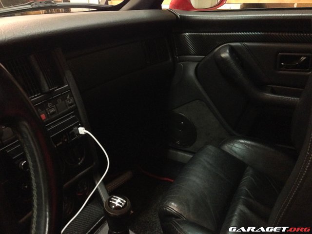

Sådär ja, dörrsidorna monterade och högtalarna inkopplade och provspelade! Satan vad det lirar! big_smile Det här blev riktigt bra! Nu fattas bara en bas på en vettig plats i bilen med, får fundera på det över vintern....

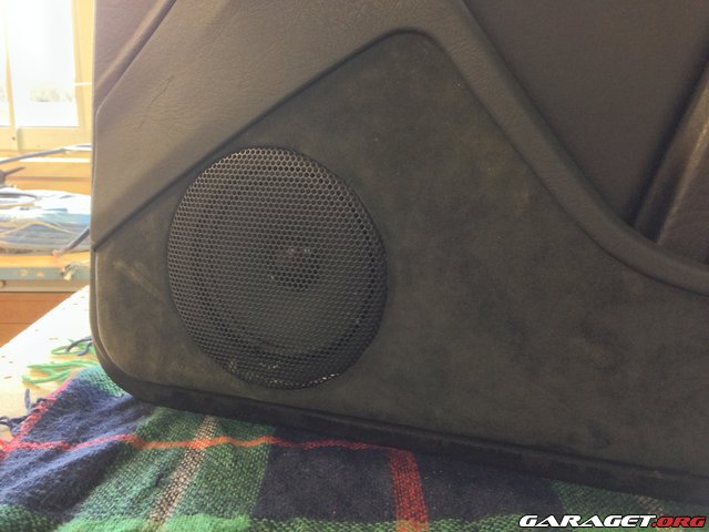

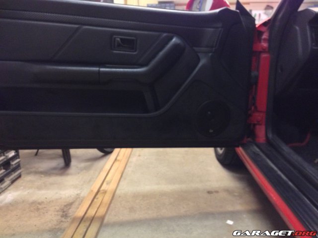

Slänger in ett par bilder med dörrsidorna monterade då. Blev även lite nya skruvar till dörrsidorna med, känns lite fräschare då.
Har även satt dit Amega dekalerna på gallrena.

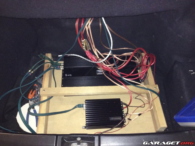

Kan bjuda på en bonusbild med på en kabelsallad. tongue Kommer att snyggas till rejält till nästa säsong.
https://www1.garaget.org/gallery/images/18/17257/17257-6c6a0edadbaf6a7183e778b42c642874.jpg

hoppas du har delat på el samt signal/högtalar-kablarna
9 167 Inlägg
24 oktober 2013
#1135
Dubbelskärmade lågnivå på höger sida och ström på vänster. Behöver egentligen flytta lite på högtalarkablarna. Ska fixa till det där ordentligt i vår sen tänkte ja.....

Tack! smile Haha, ja bagaget vill man ju gärna inte visa upp just nu! tongue  Det är lite svårt att komma in i bagaget från coupén, men ja ska testa med nylontråd tänkte ja.
Någon som vet om det blir mycket störningar att dra högtalarkablar nära strömkabeln??

#1139
Blev riktigt bra med dörrsidorna.
Det går dra kablarna ute i sidorna finns öppningar så man kommer från kupen till bagaget via cablådan där har jag dragit mina kablar. då slipper du dra dom genom skidluckan.
Tack! smile Okej, måste man dra upp kablarna i cablådan och sen ner i kofferten då eller? Gjorde så från början, men det blev sån omväg tyckte ja, dessutom så är det inte kul att det tittar fram en massa kablar när man ska fälla ner taket. Har annars hört att det ska gå att dra kablarna bakom sidorna till baksätet och sen ut i kofferten nära hjulhuset. Det är min tanke att försöka få ut kablarna där.
