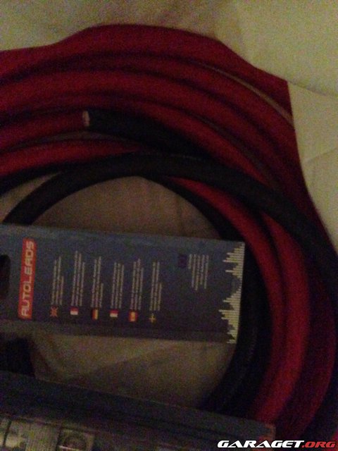

Väntar just nu på att det ska rulla in lite stålar, så att ja kan beställa mig en bas med slutsteg. I söndags så fick jag en leverans från www.stereospecialisten.se via Noiseprojekt här på garaget. Tack för det! smile 6 meter röd 50mm2 kabel och 2 meter svart 50mm2 kabel, en 200amp ANL säkring och hållare. Så när bilen kommer hem ska 21mm2 kabeln bytas ut mot denna, sen ska även the big 3 uppdateras också.

https://www1.garaget.org/gallery/images/18/17257/17257-d6f58ff1cefaa6f2368e28d72b9a4e25.jpg
