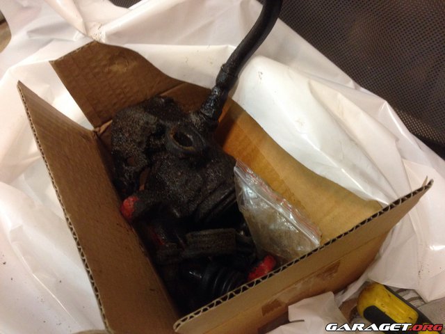

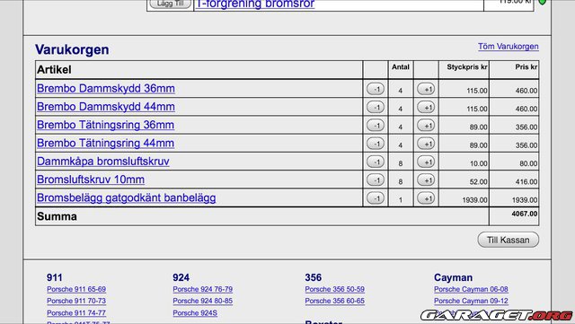

Fick hem mina bromsok och skivor förra söndan, så jag har börjat kika efter delar till dom. Blev ju inte billigt om man skulle ta det här i Sverige. Ska se vad ebay Tyskland och UK har att erbjuda, tänkte försöka få ner det till halva priset.
https://www1.garaget.org/gallery/images/18/17257/17257-2ef98adbd1f9727f6a1fff3782694865.jpg
Fick också vet att mitt slutsteg kommer till Sverige nästa vecka, basen borde inte vara allt för långt bort heller....

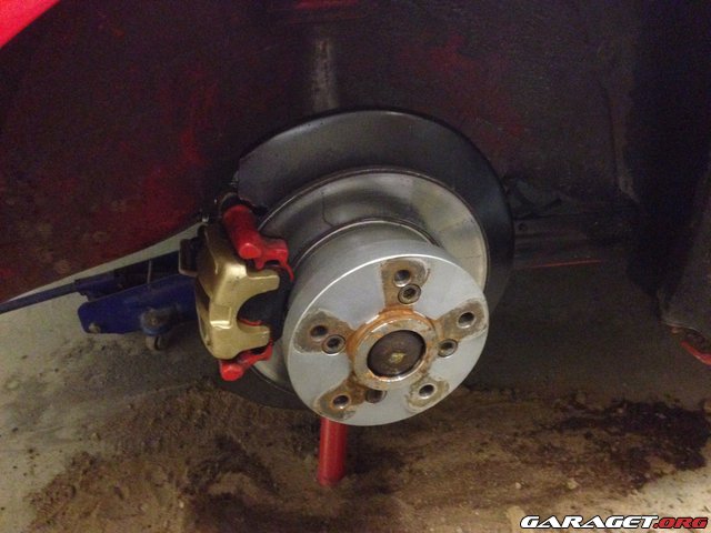

Idag blev det en shoppingrunda på Biltema, ett nytt ok höger bak och bromsslangar till båda sidor inskaffades. Det gamla oket såg inge vidare ut!
https://www1.garaget.org/gallery/images/18/17257/17257-6e15191c49501fc4b9b3e397fa3ad0c7.jpg
Sådär ja, gick rätt bra att få dit ett nytt ok å ny bromsslang. Lite röd färg på det där så ser det bra ut igen! smile Vänster bromsslang får bli en annan dag det......
https://www1.garaget.org/gallery/images/18/17257/17257-61da24f2c8407887708951a786613181.jpg

#1253
http://www1.garaget.org/gallery/images/18/17257/17257-6e15191c49501fc4b9b3e397fa3ad0c7.jpg
http://www1.garaget.org/gallery/images/18/17257/17257-61da24f2c8407887708951a786613181.jpg
finfint med nya bromsar, jag bytte ju precis allt i bromsväg till golfen, kan nog vara intressant att kolla för dig big_smile
ser ut som en ny bil fast bättre !

Skivorna är ganska fräscha bak faktiskt, så dom får gå ett tag till. Får se om man blir tvungen att byta vänster bakok nångång. Slangar ska bytas runt om i alla fall. Sen har jag ett par RS2 ok som ska renoveras och och A8 skivor liggande som ja ska ha fram sen.

Kan ju tillägga det att det är första gången på länge som jag köpt något på Biltema till bilen som passat rakt på! Då gick jag inte efter vad som stod i katalogen, utan ja kollade hur mina grejer såg ut och tog det som såg likadant ut på Biltema....
