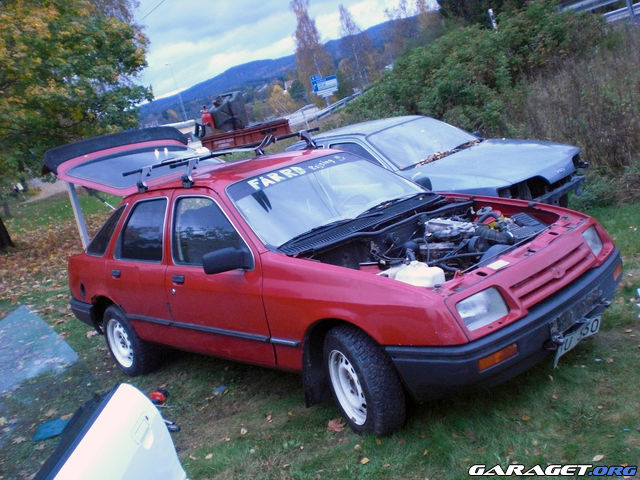

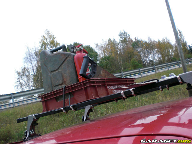

Nu ni grabbar, äre bara att gasa! Eller ja, typ 99% redo iaf. tongue
Har en massa bilder eftersom jag hamstrat dom i hela 2 dagar nu!

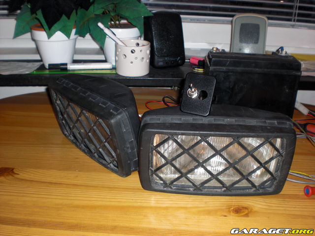

https://www1.garaget.org/gallery/archive/98029/1002686_2akg1n.jpg

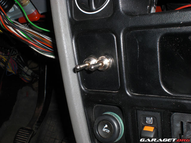

Lite hemmamekande. Lagade mina extraljus och pillade ihop en liten vipp-hållare smile

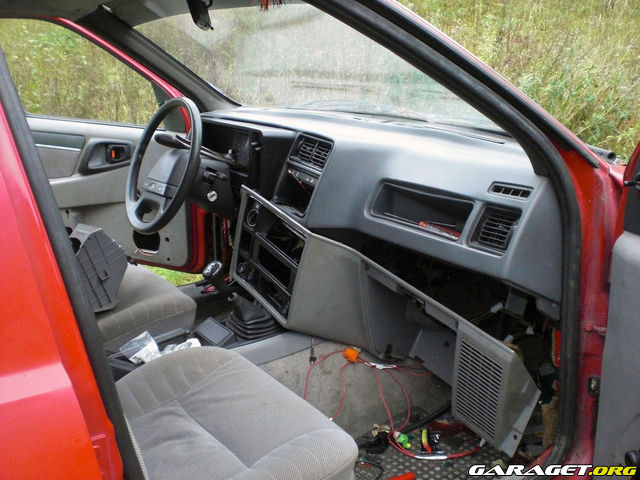

https://www1.garaget.org/gallery/archive/98029/1002705_34t3co.jpg
inredning på väg ihop

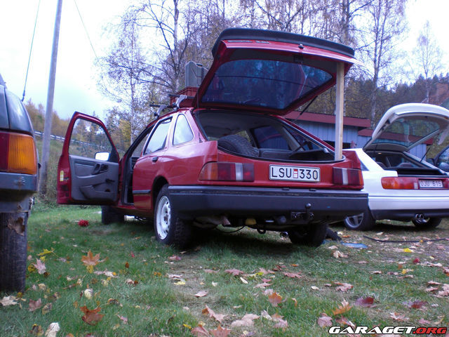

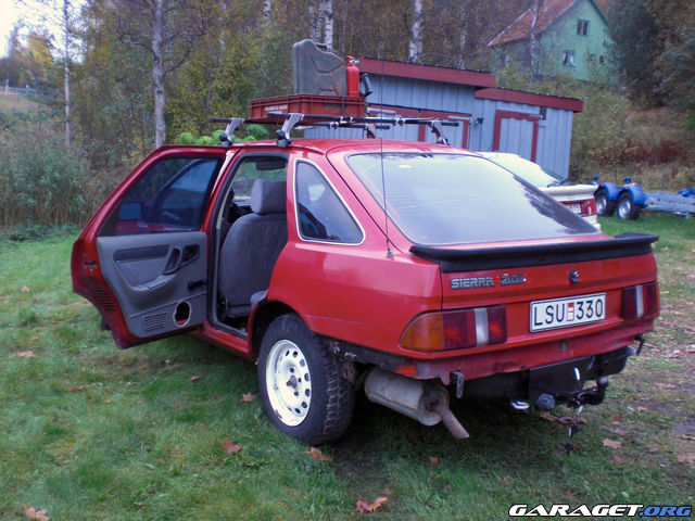

https://www1.garaget.org/gallery/archive/98029/1002695_mmx6ej.jpg
Sen var det dags att flytta på bilen lite.

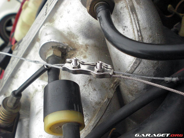

Hemmamek på gaswiren!

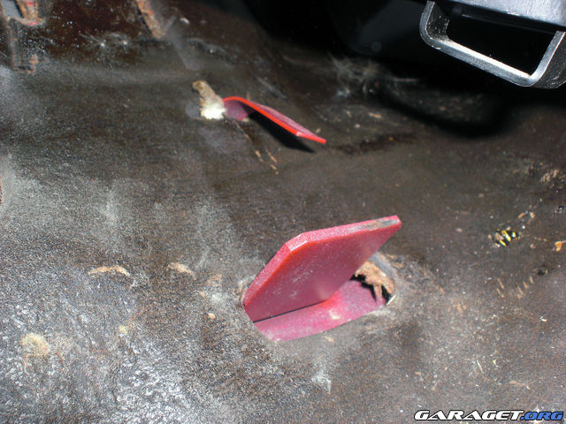

https://www1.garaget.org/gallery/archive/98029/1002682_rfv52x.jpg
Men kolla vad jag hittade under gaspedalen!? :o
Anti-fullgas-fjollerier ifrån Ford??? Det ska BORT!

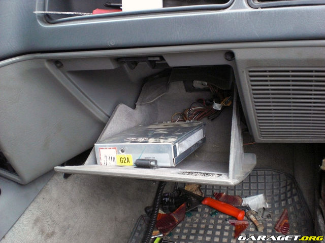

https://www1.garaget.org/gallery/archive/98029/1002675_xsag03.jpg
Här lägger vi den!

Sen var det dags för en sånhär jue! Måste ju uppdatera bakluckan tongue
https://www1.garaget.org/gallery/archive/98029/1002680_hiid7r.jpg
Kolla vilken cool rackare jag hittade! big_smile

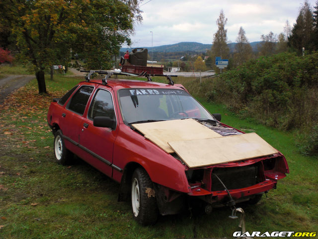

Börjat slänga ihop fram oxå ^^

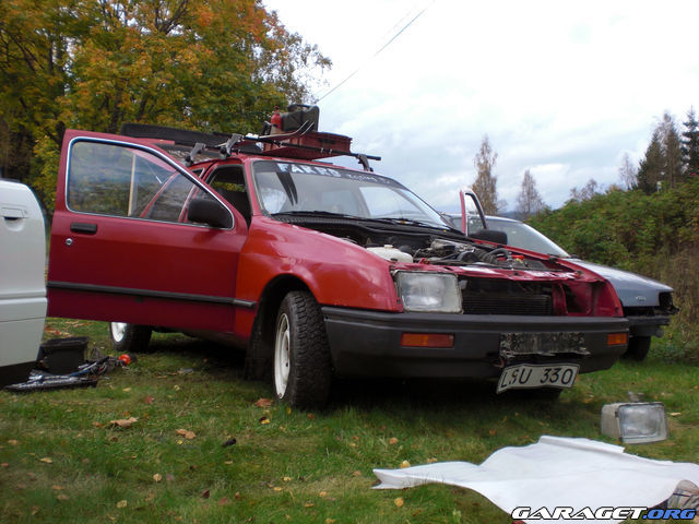

Se man på :o
https://www1.garaget.org/gallery/archive/98029/1002689_79lmt9.jpg

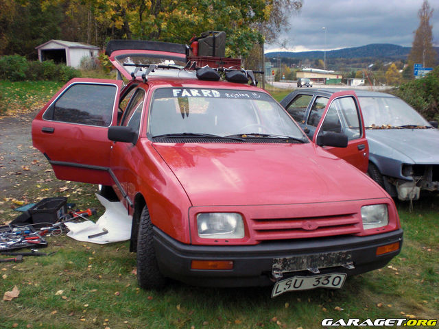

Huv på! Notera placeringen utav extraljusen! Dock inte fästa ännu big_smile
Så nu äre löjligt lite kvar till 100% körduglig!
Ska iväg och kolla på vinterförvaring åt Coupén imorrn/tisdag oxå ^^
Känner mej nöjd med läget just nu!

Pliggen under gaspedalen är nog mer till för att pedalen inte ska gå ända längst ner i golvet (grymt ohärligt när den gör det) för fullgas kan man ju stampa ändå tongue
Enda som händer om du tar bort den är att du kommer måsta ställa vajerslack så första centimetrarna du trycker ner gasen händer det ingenting skulle ja tippa på hehe
Så låt den vara om de går å öppna spjället helt som det är nu smile

Det är just det, spjället öppnar bara ca 70%
Och det går inte för sej. Trodde det var jag som faila med att fästa wiren först. Men nädu, hade klacken inte sutte där så kan man öppna spjället till fullo!
