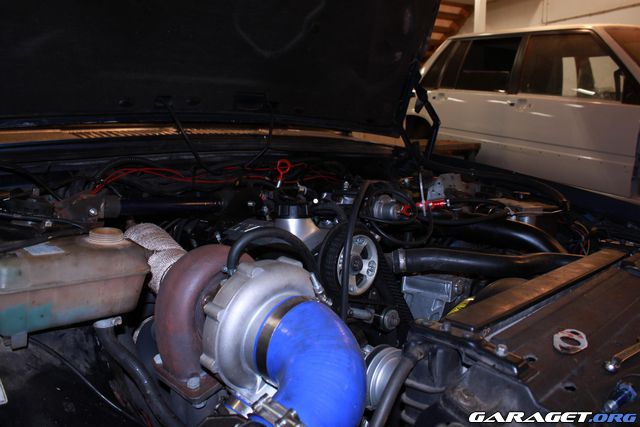

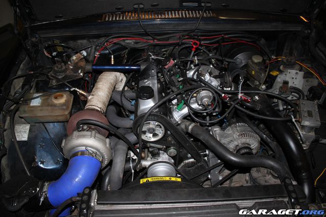

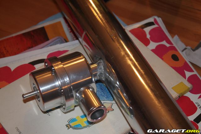

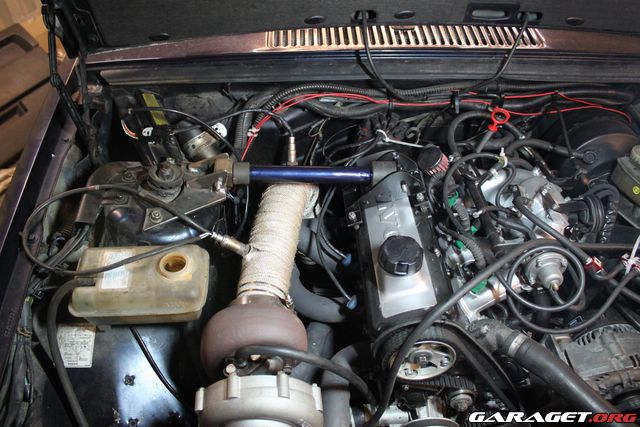

nu har de varit dött här länge men nu kommer de en uppdatering! big_smile
allt testmonterat och provkört smile
https://www1.garaget.org/gallery/archive/77453/1041723_z9xxwd.jpg
https://www1.garaget.org/gallery/archive/77453/1041722_ek5h3r.jpg
https://www1.garaget.org/gallery/archive/77453/1041721_8aqpfe.jpg

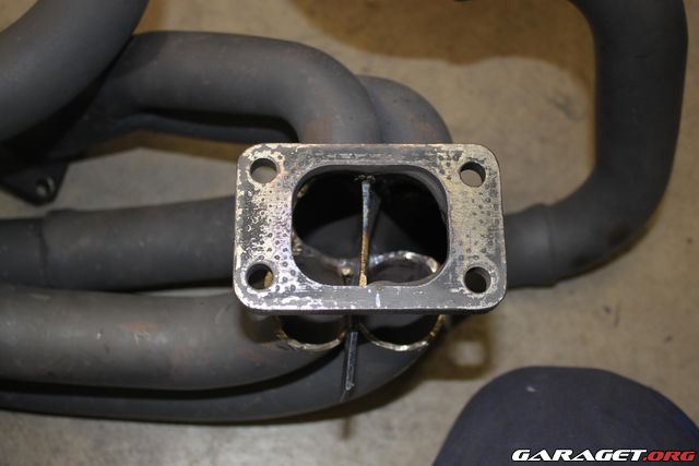

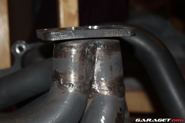

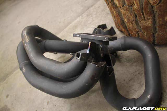

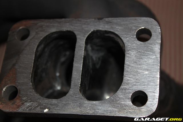

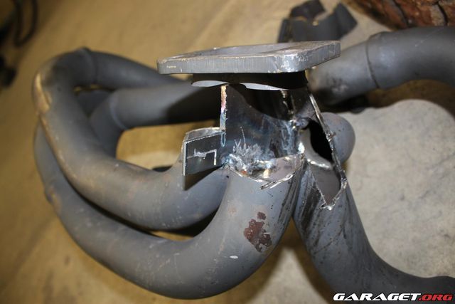

här håller ja på att svetsa pulssplitt på mitt kl-racing grenrör
https://www1.garaget.org/gallery/archive/77453/1041724_heri35.jpg
https://www1.garaget.org/gallery/archive/77453/1041725_tu7d1b.jpg
https://www1.garaget.org/gallery/archive/77453/1041726_5wqrfk.jpg
ska man få de tätt och bra så måste man kapa upp hela kollektorn på grenröret..

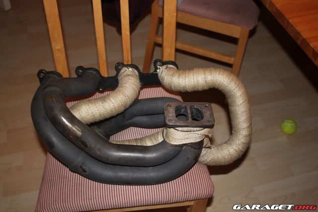

nu är grenröret snart klart smile
blev mycket bättre än vad ja trodde att de skulle bli :p
https://www1.garaget.org/gallery/archive/77453/1042870_8odqc3.jpg
https://www1.garaget.org/gallery/archive/77453/1042871_mqnujl.jpg
får se om ja lindar resten imorgon..
https://www1.garaget.org/gallery/archive/77453/1042872_jpbbgv.jpg
nästa blir att svetsa klart tryckrören!

fan va snyggt kamdrev, ser ut som maltserkors tongue
btw vad ger pulssplit?

tidigare ladd och jämnare kurva smile
